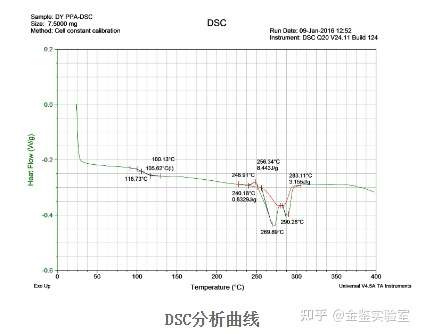

差示扫描量热法(DSC)是在程序控制温度下,测量输给物质和参比物的功率差与温度关系的一种技术,主要有热流型和功率补偿型两种,金鉴实验室配备的DSC设备为热流型。设备的具体原理是,许多物质在加热或冷却过程中会发生融化、凝固、晶型转变、分解、化合、吸附、脱附等物理化学变化,而这些变化同时伴随体系热容的改变,因而产生热效应,其表现为该物质与外界环境之间有温度差。
因此,选择一种对热稳定的物质作为参比物,将其与样品一起置于DSC可按设定速率升温的电炉中,分别记录参比物的温度以及样品与参比物间的温度差△T,以温差△T对温度T作图就可以得到一条差热分析曲线,这种热分析曲线称为差热谱图,从差热谱图中可分析出试样的比热容和玻璃化转变温度Tg值。
差示扫描量热仪 (Differential Scanning Calorimeter),测量的是与材料内部热转变相关的温度、热流的关系,应用范围非常广,特别是材料的研发、性能检测与质量控制。材料的特性,如玻璃化转变温度、冷结晶、相转变、熔融、结晶、产品稳定性、固化/交联、氧化诱导期等,都是差示扫描量热仪的研究领域。
应用范围: 高分子材料的固化反应温度和热效应、物质相变温度及其热效应测定、高聚物材料的结晶、熔融温度及其热效应测定、高聚物材料的玻璃化转变温度。
