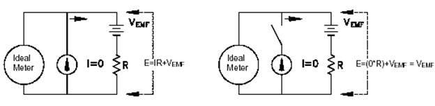

数字万用表(DMM) 和 数据采集 – DAQ 测试电阻时偏移补偿是什么功能?
是德科技的部分 数字万用表(DMM) 和 数据采集 – DAQ 在测试电阻时具备偏移补偿功能。要了解偏置补偿的功能,首先测试电阻的原理,万用表测试电阻时,会施加一个恒流源到 DUT 上,当电流流过 DUT 产生压降,万用表测试该电压,最后通过欧姆定律,R=V/I, 得到电阻值。大部分电路连接产生少量直流电压(因异金属间接触(热电偶效应)或电化学电池而导致)或是电阻本身处于在带电的电路中。这些直流电压还会给电阻测量带来误差。偏移补偿测量旨在针对产生少量直流电压的情况进行电阻测量。
偏移补偿在与输入通道相连的电路中进行两次测量。第一次测量是常规的电阻测量。第二次测量也基本相同,但必须关闭内部数字万用表(DMM) 的测试电流源(实质上是正常的直流电压测量)。在调整结果之前,用第一次测量结果减去第二次测量结果,从而获得更为精确的电阻测量。
如下图所示,右图关闭测量电流,测试到 Vemf,通过两次测试做运算,减去掉 Vemf,最终获得准确的R值。
