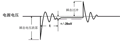

电源的这个特性,就是我们通常所称的负载瞬态恢复时间,或者瞬态响应时间。它表征的是,当负载电流发生突然变化的时候,电源电压恢复到设定范围内所需要的时间。如图2所示:
图2:负载电流突然变化,造成电源电压出现瞬态响应
在表征电源的瞬态响应, 我们会考虑 3 点:
  1. 负载的幅度变化,例如,负载从全负载的 50%, 跳变到 100% 负载。对于最大 10 A 输出电流的电源,就是负载的电流从 5 A 跳变到了 10 A。
  2. 电源从开始变化开始,恢复到负载改变前设定电压的一定范围之内。需要注意的是,由于负载的改变和电源的负载效应双重影响,电源电压不可能回到负载改变前的值。这样,我们就会规范一个范围,例如恢复到负载改变前电压的 ±20 mV 之内,或 ±0.1% 之内。
  3. 瞬态响应时间就是电压恢复指定电源范围内需要的时间值。
