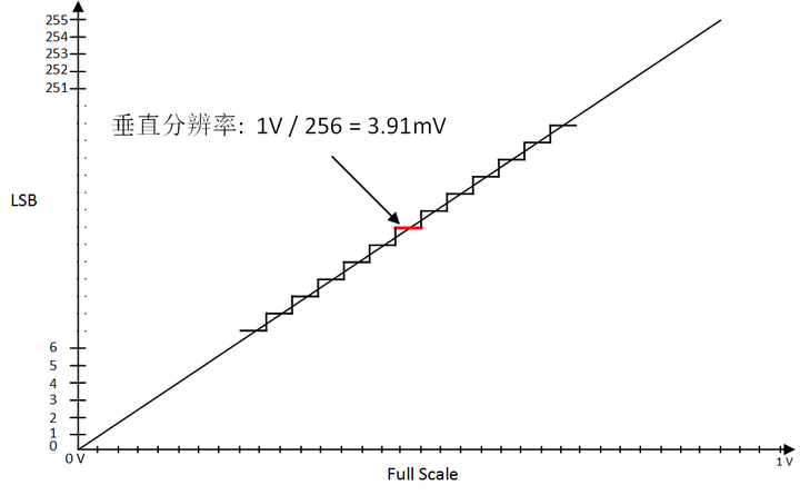

垂直分辨率简介
数字示波器的垂直分辨率是衡量示波器将电压转换为数字量的精细程度重要指标,主要由所用ADC(模数转换器)的分辨率决定。ADC按照固定的电压间隔对模拟信号进行量化,从而将模拟信号转换为数字量,ADC对模拟信号分段的数量即为分辨率,通常用bit作为分辨率单位,当垂直分辨率为n bit时,那么垂直方向上信号可以被切分为2n段,即可以分辨的最小电压为
原理描述
以目前市场上最常见的8bit分辨率的示波器为例,使用8位的ADC,信号在垂直方向上被切分成28次方,256份。在模拟信号转换成数字信号的过程中,‌‌最多可将模拟信号量化为256个等级,‌‌两个量化电平之间的信号,按就近原则取近似的过程必然引入误差,这个误差称之为量化误差。
量化误差会影响示波器的测量结果,测量中我们发现同一个示波器在不同Full Scale下测量同一信号,得到的测量结果会有微小的不同。
以8bit分辨率的示波器为例,设置Full Scale分别为5V和20V时,测量一个1V的方波信号的幅值,这相当于示波器显示屏幕在垂直方向上被等分成256份‌。
当Full Scale为5V时,示波器能测试出的最小量化电压为
此时示波器不能分辨小于19.531mV的电压信号,如果输入信号叠加了小于19.531mV的噪声信号,示波器无法准确显示出来。
当Full Scale为20V时,示波器能测试出的最小量化电压为
同样此时示波器无法准确测量出小于78.125mV的电压信号。
根据分辨率的计算公式,在测量相同信号的情况下,示波器的垂直分辨率的位数越高,量化误差越小,测量结果越准确,这就像刻度更小的尺子可以测得更精确的结果。

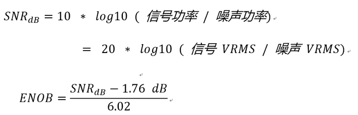

影响垂直分辨率有两大因素,一个是前文提到的ADC的位数,另一个是放大器和ADC等电路的热噪声。虽然我们通常使用ADC位数来简单描述示波器的垂直分辨率,但更准确的是将示波器作为整个系统来判断有效分辨率位数(ENOB)。
ENOB与整个系统的信号和噪声比(SNR)密切相关,两者的数学关系为
其中:1.76dB为理想ADC的量化噪声,6.02为log2转化为log10的系数比。根据公式,提高示波器系统的SNR可以提高示波器的ENOB。
降低示波器的系统噪声提高SNR,需要良好的系统架构和低噪声的前端放大电路。不过在示波器硬件性能已经无法再优化的情况下,还可以通过对采样后的数据进行数字信号处理来提高SNR,从而在理论上提高垂直分辨率。

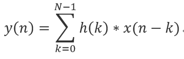

FIR滤波器
FIR有限长单位冲激响应滤波器,是一种非递归型滤波器,是数字信号处理系统中最基本的元件。由于FIR单位抽样响应是有限长的,因而具有良好的稳定性。
长度为N的FIR输出y(n)对应于输入时间序列x(n)的关系如下:
其中:
x(n)为输入信号;
y(n)为经过滤波后的输出信号;
h(n)为FIR滤波系数;
N表示FIR滤波器的抽头数,滤波器的阶数为N-1;
k = 0,1,… … ,N-1

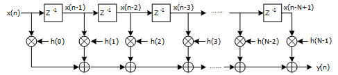

由上式可得到FIR滤波器的实现结构。它有N个抽头(系数),因此有N个乘法器,N-1个累加器和N-1个延迟单元(Z-1)组成。如下为直接型FIR滤波器的结构图。
