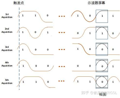

2.1.1. 传统眼图生成方法
传统眼图生成方法原理简单,很适合理解眼图生成机制。其示意图如下
传统眼图生成示意
传统的眼图生成方法简单描述就是“每次触发叠加一个UI”。方法简单,但效果并不理想。
由于屏幕上的每个UI信号波形通过触发点对齐,眼图通过对信号多次触发采集后叠加生成。这样会导致仪器触发电路的抖动成分将被引入到眼图测量中。导致了测量不精确。

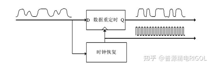

时钟恢复是眼图抖动生成的关键。下图为一个简单的时钟数据恢复CDR(Clock Data Recovery)电路示意图。时钟数据恢复电路主要完成两个工作,一个是时钟恢复,一个是数据重定时,也就是数据恢复。
CDR示意图

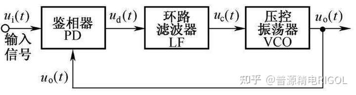

PLL时钟恢复模块主要分为依靠硬件PLL来实现的硬件时钟恢复与利用软件 PLL来实现的软件时钟恢复。
软件PLL也称为黄金锁相环,用来调节恢复时钟的频率并补偿由于工艺或温度的变化而导致的频率变化。黄金锁相环一般支持一级或二级PLL,参数可以随意设置。
无论是硬件PLL还是软件PLL,其结果和功能是类似的。包括鉴相器(phase detector)、环路滤波器(loop filter)、压控振荡器(voltage controlled oscillator,简称 VCO)三个基本部分组成,其基本的原理框图如下所示:
PLL框图

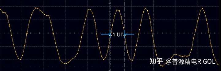

2.2.1. 单位时间间隔
1个单位时间间隔UI(Unit Interval),为1bit数据的周期(或称为码率)。

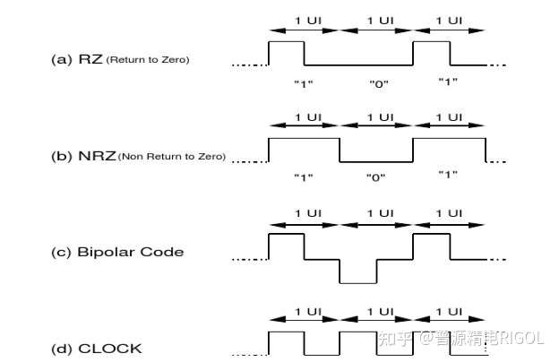

2.2.2. 码型
眼图分析中,常用到“时钟恢复”,而要从数据中恢复出时钟信号,则对数据的码型和排列有一定的要求。常见码型有归零码,非归零码(NRZ)和双极性码几种。本文将以非归零码(NRZ)数据进行眼图相关原理介绍。
码型图

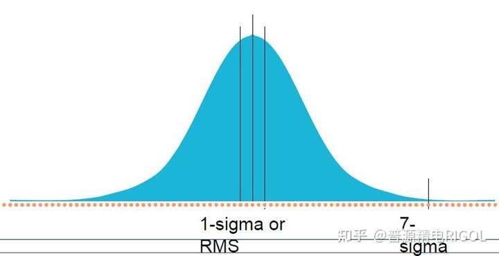

2.2.3. 概率密度函数
概率密度函数PDF(Probability Density Function)如下图,工程上用直方图统计。标准差也被称为标准偏差,是数据偏离均值的平方和平均后的方根,用σ(Sigma)表示,μ为X序列的均值。公式如下:
下图为正态分布的均值μ和标准差σ的关系;3σ包含了至少99%的概率信息。
正态分布概率图
本文眼图参数获取时,均会使用均值μ和标准差σ作为测量参考。例如,在眼图的眼幅度测量中,对应的PDF如下所示:
概率密度函数PDF图例

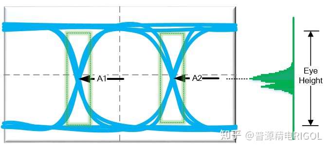

2.3.1. 眼幅度和眼高度
如下图所示,在NRZ编码中,只有Level1/ Level0(“1”和“0”)两个电平。Level1和Level0称为眼图电平。
眼图-垂直统计图
在眼图中1个UI的中间20%的区域,测量垂直方向的概率密度函数(PDF),即垂直轴上直方图概率最高的位置,对应得到Level值。
  • 眼幅度(Eye Amplitude)
  • 眼高度(Eye Height)
利用3Sigma(3σ)的位置确定眼高度(Eye Height),公式如下:

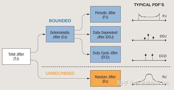

2.4.2.2. 抖动分类

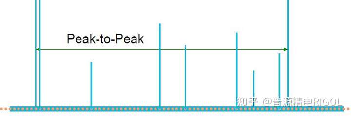

通过TIE直方图分析可知,抖动主要分为确定性抖动Dj (Deterministic Jitter)和随机抖动Rj (Random Jitter)。
抖动分解示意图
  • 随机抖动Rj (Random Jitter)符合高斯型分布,源可能是热噪声、散粒噪声、随机噪声,非平稳干扰。示意图如下:
抖动-随机抖动典型PDF
  • 确定性抖动Dj (Deterministic Jitter)是非高斯分布并且有界,确定性抖动的PDF函数呈现离散分布。可能是带宽限制、反射、串扰、EMI、地面反弹、周期调制产生。示意图如下
抖动-确定性抖动典型PDF

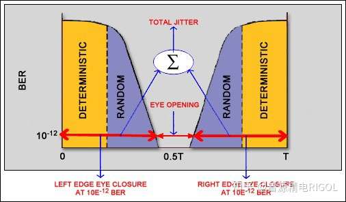

2.4.2.4. 浴盆曲线分析
浴盆曲线表示眼图开度与误码率BER的关系。在许多串行通信标准中,工作在最大误码率(BER)10-12已经成为一个实际要求。
如下图所示,浴盆曲线的Y轴是误码率,X轴是采样时刻,范围是一个码元周期(1UI)。浴盆曲线的纵坐标是一个对数坐标,表示了采样时刻和误码率之间的关系。
浴盆曲线示意图
确定性抖动形成浴盆曲线近似平坦的水平部分(金色区域),而斜坡部分(蓝色区域)由随机抖动Random Jitter形成。
如上图所示,当采样时刻位于跳变沿或其附近时,BER是0.5。随着采样时刻不断向中间移动,误码率逐渐降低,正如我们所知道的那样,单位间隔的中间通常是最佳的采样时刻。浴盆曲线显示出在感兴趣的误码率水平下的传输误差范围。浴盆曲线的两条线余TIE直方图的尾部高斯函数直接相关的。总体抖动计算公式如下:
浴盆曲线建立了误码率与抖动之间的联系,但是需要注意的是,浴盆曲线不是为了测算误码率,而是测试不同误码率情况下的总体抖动。从形成上来说,将一个总体抖动直方图从中间进行切分,右半边搬到左边,左半边搬到右边就可以得到我们想要的浴盆曲线。

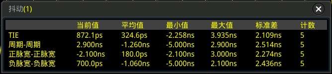

3.2.4 打开或关闭抖动测量结果
在“抖动”设置菜单中,连续按 测量结果 键,可打开或关闭抖动测量结果。当打开抖动测量结果后,屏幕会显示抖动测量数据结果,如下图所示。
