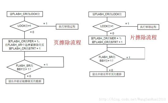

三、FLASH的页/片擦除。
根据文档给出的流程,我们只能按页擦除和片擦除,页大小从低容量到大容量略有不同,大容量为2048字节/页,其它为1024字节/页,且写入地址必面按页对齐,一定要注意。页擦除和片擦除流程分别如下:
上面的流程没有给出BSY之后的处理,事实上,还有其它的工作要做,仔细看编程手册上对于FLASH->CR寄存器相关位置位与复位的描述。
/*------------------------------------------------------------------------------- Func:擦除FLASH Note:PageIndex/页编号PageCount/页数[=0xFFFF为片擦除] -------------------------------------------------------------------------------*/ uint8Flash_EreasePage(uint16PageIndex,uint16PageCount) { uint8R; if(PageCount==0)return0xFF; Flash_LockControl(0);//FLASH解锁 if((PageIndex==0xFFFF)&&(PageCount==0xFFFF)){//全片擦除 FLASH->CR|=FLASH_CR_MER;//设置整片擦除 FLASH->CR|=FLASH_CR_STRT;//启动擦除过程 R=Flash_WaitBusy();//等待擦除过程结束 if(!(FLASH->SR&FLASH_SR_EOP))R=0xFF;//等待擦除过程结束 FLASH->SR|=FLASH_SR_EOP; FLASH->CR&=(~(FLASH_CR_STRT|FLASH_CR_MER)); Flash_LockControl(1);//锁定FLASH returnR; } while(PageCount--){ FLASH->CR|=FLASH_CR_PER;//选择页擦除 FLASH->AR=(uint32)PageIndex*FLASH_PAGE_SIZE;//设置页编程地址 FLASH->CR|=FLASH_CR_STRT;//启动擦除过程 R=Flash_WaitBusy();//等待擦除过程结束 if(R!=0)break;//擦除过程出现未知错误 if(!(FLASH->SR&FLASH_SR_EOP))break;//等待擦除过程结束 FLASH->SR|=FLASH_SR_EOP; PageIndex++; if(PageIndex>=FLASH_PAGE_COUNT)PageCount=0; } FLASH->CR&=(~(FLASH_CR_STRT|FLASH_CR_PER)); Flash_LockControl(1);//重新锁定FLASH returnR; }
以上方法将FLASH页擦除和片擦除放到一起,页擦除时可以擦除连续的指定页数。在BSY之后又判断了EOP位,并复位STRT和PER或MER位,这是PM0042里面没有提到的,完全没有提到,只有CR寄存器描述中稍有提到,但是非常重要。

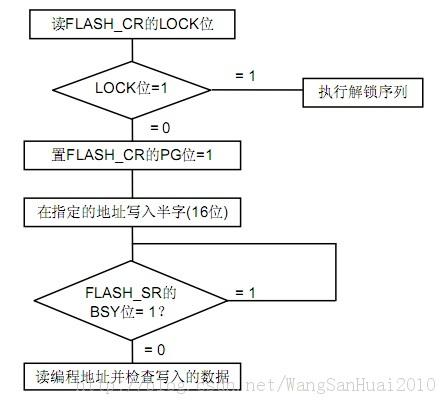

三、FLASH的数据写入,即编程。
按文档PM0042第9页描述,STM32F系列编程时只能按16位写入,这点要非常清楚,切记。手册给出的流程:
以上流程也是一样,在BSY之后并没有合理的善后工作,事实上,读出数据并检验这将使数据写入过程更慢,占用时间,同时,笔者也认为几乎没必要这样每次都处理。一般的做法是,先全部写,写完后再读出来检查与比较。
/*------------------------------------------------------------------------------- Func:编程FLASH Note:Addr/编程地址Buffer/数据源Length/长度 -------------------------------------------------------------------------------*/ uint8Flash_WriteDatas(uint32Addr,uint16*Buffer,uint16Length) { uint8R=0; uint16*FlashAddr=(uint16*)Addr; Flash_LockControl(0);//解锁FLASH while(Length--){ FLASH->CR|=FLASH_CR_PG; *FlashAddr++=*Buffer++;//写入数据 R=Flash_WaitBusy();//等待编程结束 if(R!=0)break; if(!(FLASH->SR&FLASH_SR_EOP))break;//等待编程结束 FLASH->SR|=FLASH_SR_EOP; } Flash_LockControl(1); returnR; }
以上方法实现了数据的写入过程,应当注意的是,FLASH的写入实际上只能把原数据的高电平位写入低电平位,即只能从位1写成位0,因此必须保证所写入的这地址在此之前已被擦除过,否则可能写入不正确。但不会有任何的错误发生,只是实际写入的数据与想写入的数据不一样。
最值得注意的是,PM0042前几页有反复提到,在进行FLASH写入时进行FLASH的读操作将会导致总线锁住,我实际的测试情况不是锁住,而是锁死,MCU死机。并没有得到PM0042里面所说的等写完后能进行读,而是直接死掉。
