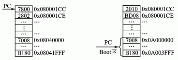

首先人为设定单片机内部存储区分为两块:其中一块称为Boot区,用于存储IAP功能程序代码;另外一块称为常态存储区,用于存储除IAP功能外的所有程序代码。IAP技术指的是, MCU在运行的状态下,通过程序(PC)指针不断读取需要执行的程序指令。
正常情况下,PC指针只在常态存储区内移动,并读取指令,如图1所示。当用户需要更新或升级程序时,程序指令会将PC指针跳转至Boot区。这段存储区的指令代码的功能是,通过通信等方式接收用户需要更新的程序数据,并通过校验确认接收到的程序数据正确后,根据约定的方式写入常态存储区,如图2所示。当完成用户程序更新后,PC指针再跳回到常态存储区,开始执行存储在其上的用户程序,这样便实现了IAP功能。
图1通过PC指针读取程序指令 图2更新存储区代码
