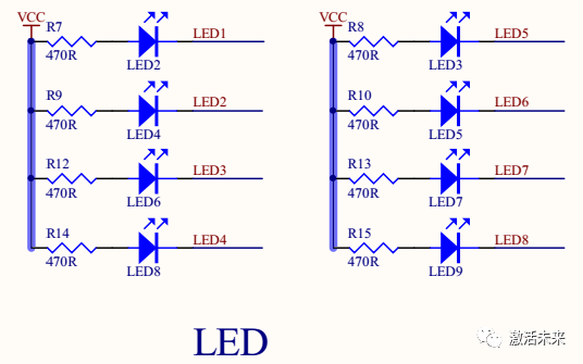

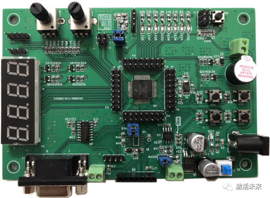

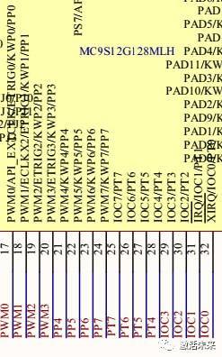

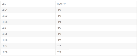

3.1 原理图
起点开发板共计8个LED。
image.png?imageView2/2/w/550
3.2     PORT和PIN的处理
以PORTT为例:
从《MC9S12G128模块化分层化软件架构之二——IO驱动》中可知,方向寄存器DDR可以存储在drio_cfg.c的drio_dir_reg数组中,
PP2~PP7、PT6和PT7引脚设置为输出:
BYTEOP_BIT_CLEAR_AT(*drio_dir_reg[port],pin);

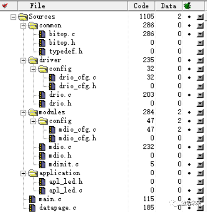

4 软件实现

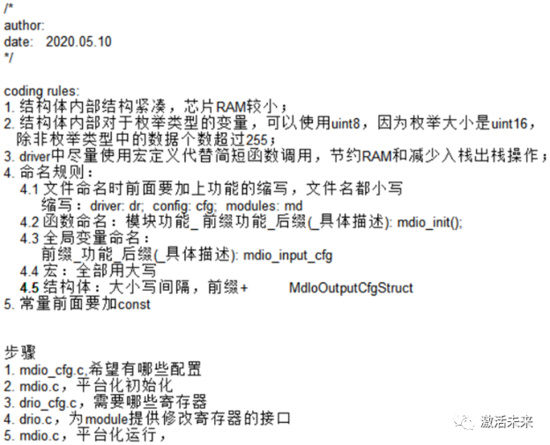

4.1 CodingRule
具体可在源码的 .MC9S12G128_LEDSourcescode_rules.txt中可见。
4.2 driver层
4.2.1 drio.c

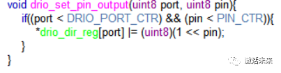

4.2.1.1 引脚输出设置修改
形参:
port: drio_cfg.h中所有的枚举的port;
pin:drio_cfg.h中所有枚举的PIN;
使用位操作

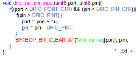

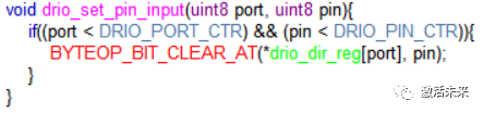

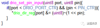

4.2.1.2 引脚输入设置
形参:
使用位操作

4.2.2 drio.h
函数声明
4.3 中间件module层

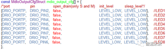

4.3.1 mdio_cfg.c

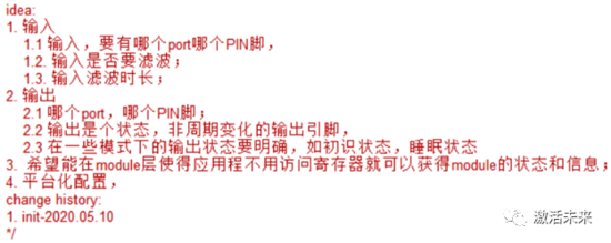

该文件与MCU原理图紧密关联,根据原理图,文件中应当定义有哪些port的哪些PIN是输出的,哪些port的哪些PIN是输入的,输入的引脚是否需要上拉还是下拉,是否需要debounce,debounce的时长是多少,debounce方式是什么?
考虑的问题可以在文件的log中看到:
4.3.1.1 引脚输出配置
输出的引脚具有以下属性:
* port
* pin
* open drain(可省略)
* 初始化引脚电平
 * 进入睡眠模式的引脚电平(在实际应用中,MCU进入睡眠模式后需要明确输出脚的电平。)
增加输出port和pin:
数组化配置,更有利于实现平台化配置,方便产品的迭代和多样化。

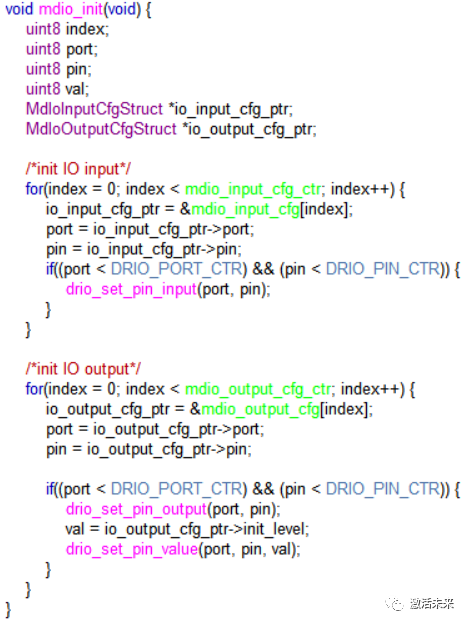

4.3.3 mdio.c
4.3.3.1 io初始化函数

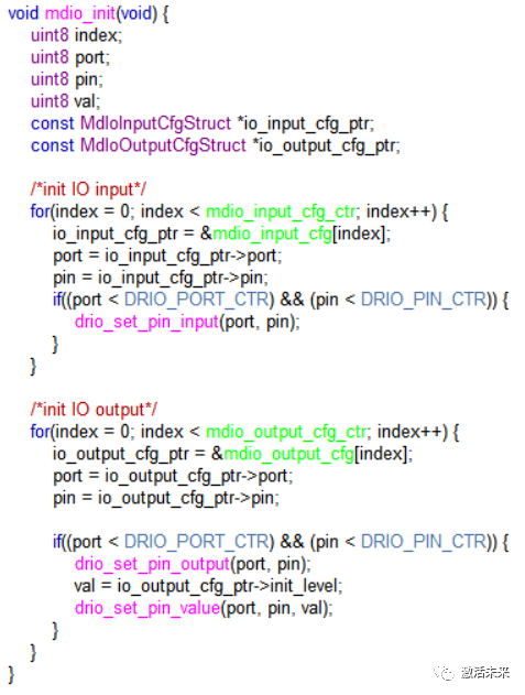

codeing rule:
① 使用指针指向mdio_output_cfg和mdio_input_cfg,不直接操作全局数组;
② 对port和pin的范围有效性判断;

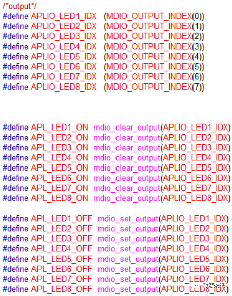

4.3.5 apl_led.h

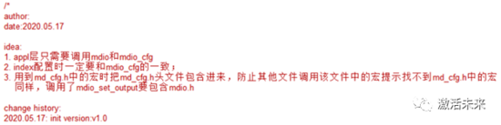

在应用层中,应该只调用中间层——module层。
① 首先要确定的是每个LED的在mdio_cfg.c中的mdio_output_cfg[]中的index是多少;
② 使用宏给应用层提供LED_ON和LED_OFF的接口,然后宏替换为中间层的接口;
代码如下:

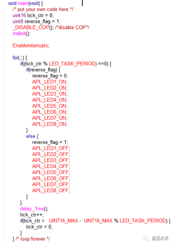

4.3.7 main.c
4.3.7.1 时间片基准
在main函数中使用delay_1ms模拟1毫秒时间片,为main提供时间片基准。

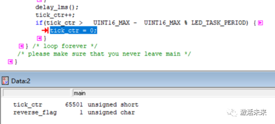

4.3.7.2 LED500ms周期闪烁
LED闪烁周期LED_TASK_PERIOD为500,tick_ctr当做计时器,计满清零。
注意:tick_ctr最大为65536,但是不能让tick_ctr自动的加满至65536后溢出归零。

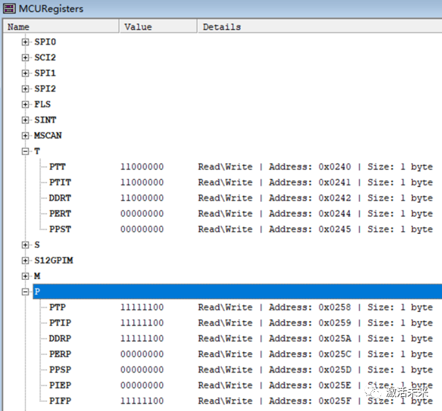

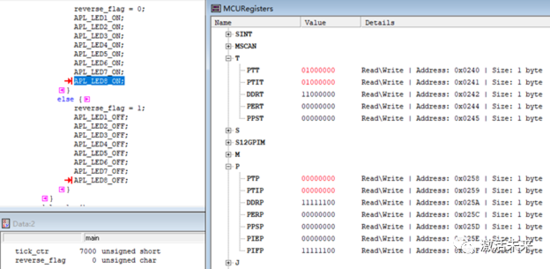

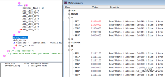

5.1 MCU register
5.1.1 DDR数据方向寄存器
从图中可以看出,我们需要PP2~PP7的DDR为1,即output,PPT6和PPT7的DDR为1,即output,正确无误。
5.1.2 Data Register数据寄存器
5.1.2.1 LEDOFF

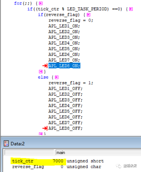

在LED_OFF出打断点,LED OFF需要输出高电平,即数据寄存器为1,从图中可见,当程序运行出LED_OFF的代码后,PTT的PTT6和PTT7,PTP的PTP2~PTP7数据寄存器都为1。
5.1.2.2 LED ON
在LED_ON处打断点,LED ON需要输出高电平,即数据寄存器为0,从图中可见,当程序运行到LED_ON的代码后,PTT的PTT6和PTT7,PTP的PTP2~PTP7数据寄存器都为0。(注LED8对应的PIN为PTT6,还未运行完APL_LED8_ON,所以PTT6还是1.)
5.2 tick_ctr循环周期
从图中可以见看出,当进入LED_ON时,tick_ctr为7000,可以整除LED_TASK_PERIOD(500)。
5.3 tick_ctr归零
在tick_ctr归零处打断点,当tick_ctr大于等于(65535 – 65535 % 500)时,tick_ctr归零,开始新的循环。

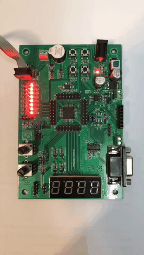

5.4 实物展示
