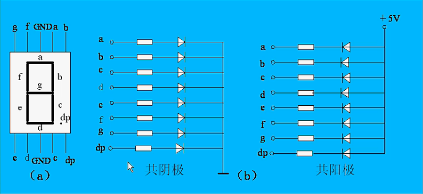

数码管基础:
数码管由八个发光二极管组成成“8“字型,按极性分为共阴极数码管(阴极链接在一起)和共阳极数码管(阳极连接在一起)。本实验采用的是共阳极,若要亮,则相应位置0,即为低电平。
数码管结构图
可以通过给数码管引脚置值来控制亮和灭,显示不同的图案,如下图所示
共阴极数码管真值表
共阳极数码管再进行取反操作便可以显示相同的图案。

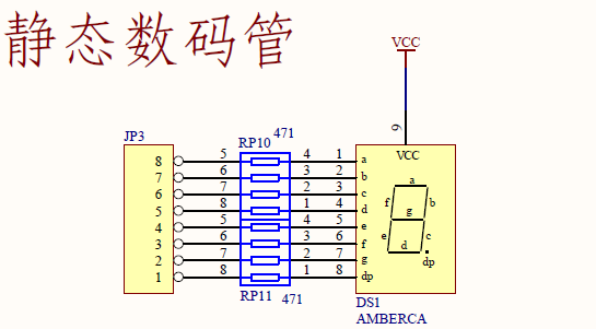

一.静态数码管实验
1.电路原理图
静态数码管
2.说明:实验中使用P0口控制,用排线接P0口和JP3.让数码管依次显示0-9。
3.源代码如下:
   > File Name: 静态数码管
   > Author: pengshp
   > Mail: pengshp3@outlook.com
   > Date: 2015年 7 月 17 日
#include
#define uchar unsigned char
#define uint unsigned int
#define GPIO_DIG P0
uchar code DIG_CODE[10]={0x3f,0x06,0x5b,0x4f,0x66,
                         0x6d,0x7d,0x07,0x7f,0x6f};//显示0-9的值
void Delay(uchar);
void main()
    uchar i;
    while(1)
        for(i=0;i<10;i++)           //依次显示0-9
            GPIO_DIG=~DIG_CODE[i];
            Delay(800);             //延时处理
void Delay(uchar x)
    uint a,b;
    for(a=x;a>0;a--)
        for(b=2000;b>0;b--)
备注:程序中的code关键字表示将数据存储在程序存储空间(Flash)中,以节约RAM的空间,存储的数据只能读不能写入。

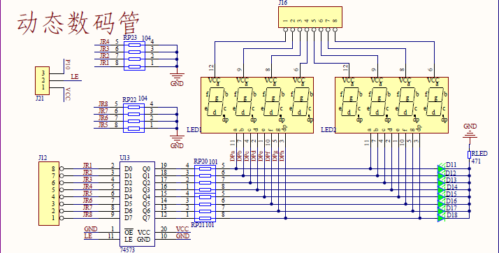

二.动态数码管(不带译码器)
1.电路原理图
动态数码管
2.说明
本实验通过控制八个数码管分别显示0-7个数字,使用的数码管为共阴极,即要亮时把相应位置1,输出高电平。接线为JP10(P0)接JP12,JP8接JP16右排(注意:有金属触电的一排朝右),再把JP165断开。
3.源代码如下
  >File Name: 动态数码管显示
  > Author: pengshp
#include
#define GPIO_DIG   P0   //段选
#define GPIO_PLACE P1   //位选
#define uint unsigned char
uchar code DIG_PLACE[8] = {0xfe,0xfd,0xfb,0xf7,
                           0xef,0xdf,0xbf,0x7f};//位选控制   查表的方法控制
uint code DIG_CODE[17] = {0x3f,0x06,0x5b,0x4f, //0、1、2、3
                          0x66,0x6d,0x7d,0x07, //4、5、6、7
                          0x7f,0x6f,0x77,0x7c, //8、9、A、B
                          0x39,0x5e,0x79,0x71};//C、D、E、F
uchar DisplayDate[8]=0; //存放要显示的8位数字
void DigDisplay();
void main()
    uchar i;
    for(i=0;i<8;i++)
        DisplayDate[i]=DIG_CODE[i];
    while(1)
        DigDisplay();
void DigDisplay()
    uchar i;
    uint j;
    for(i=0;i<8;i++)
        GPIO_PLACE = DIG_PLACE[i];   //发送位选,控制要亮的数码管
        GPIO_DIG = DisplayDate[i];   //发送段码,显示相应的数字
        j = 10;                      //扫描间隔时间设定
        while(j--);
        GPIO_DIG = 0x00;             //消隐
