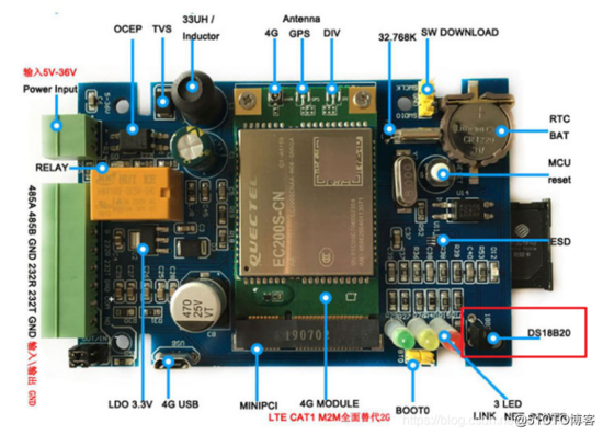

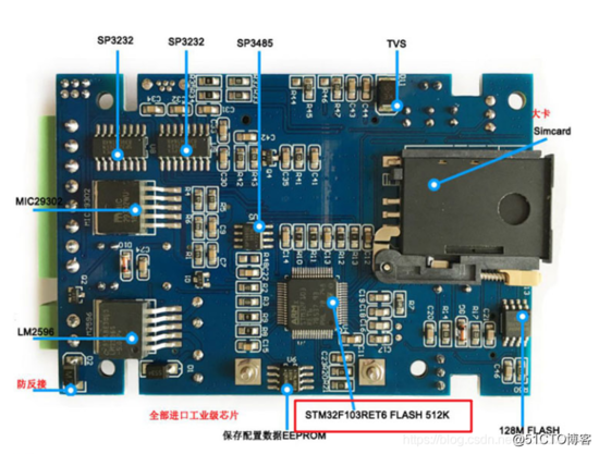

    首先需要准备一个开发板,这里我准备的是一个工业DTU,主控芯片为STM32103RBT6。
  • DS18B20
    DTU开发板板载一颗DS18B20温度传感器。

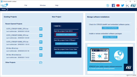

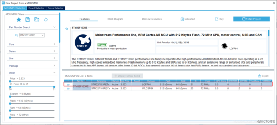

打开STM32CubeMX,打开MCU选择器:
搜索并选中芯片STM32F103RET6:

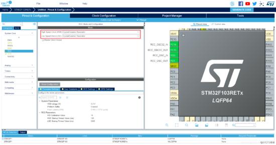

  • 如果选择使用外部高速时钟(HSE),则需要在System Core中配置RCC;
  • 如果使用默认内部时钟(HSI),这一步可以略过;
这里我都使用外部时钟:

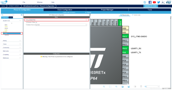

配置调试选项
STM32CubMX配置默认没有开启调试选项,需要手动开启:

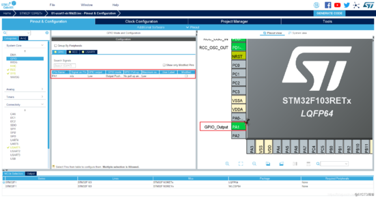

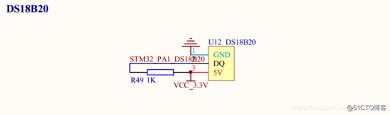

配置DS18B20通信GPIO
查看开发板原理图,找到与DS18B20通信的GPIO:
配置PA1引脚:

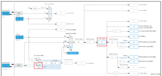

配置时钟树
STM32F103RET6的最高主频到72M,使HCLK = 72Mhz即可:

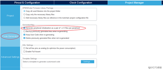

生成工程设置
代码生成设置
最后设置生成独立的初始化文件:

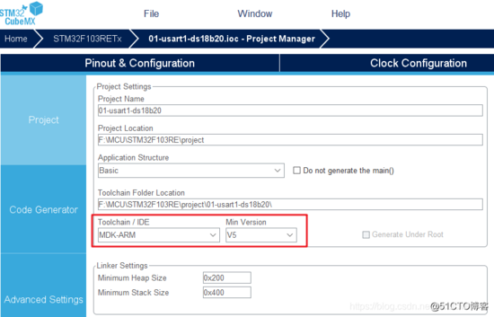

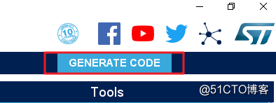

生成代码
点击GENERATE CODE即可生成MDK-V5工程:

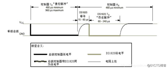

① 复位信号:
实现代码如下:
  * @brief    发送复位信号
  * @param    none
  * @retval   none
static void DS18B20_Send_Reset_Single(void)
DS18B20_OutPut_Mode();
    /* 拉低总线 480 - 960 us*/
DS18B20_Out(0);
DS18B20_Delay_us(750);
    /* 释放总线 15 - 60 us */
DS18B20_Out(1);
DS18B20_Delay_us(15);
  * @brief    检测DS18B20存在脉冲
  * @param    none
  * @retval   0 DS18B20设备正常
  * @retval   1  DS18B20设备响应复位信号失败
  * @retval   2  DS18B20设备释放总线失败
static uint8_t DS18B20_Check_Ready_Single(void)
uint8_t cnt = 0;
/* 1.检测存在脉冲 */
DS18B20_InPut_Mode();
    //等待DS18B20 拉低总线 (60~240 us 响应复位信号)
while (DS18B20_In() && cnt < 240) {
DS18B20_Delay_us(1);
cnt++;
if (cnt > 240) {
        return 1;
/* 2.检测DS18B20是否释放总线 */
cnt = 0;
    //判断DS18B20是否释放总线(60~240 us 响应复位信号之后会释放总线)
while ((!DS18B20_In()) && cnt<240) {
cnt++;
if (cnt > 240) {
        return 2;
    } else {
        return 0;
  * @brief    检测DS18B20设备是否正常
  * @param    none
static uint8_t DS18B20_Check_Device(void)
    /*1.主机发送复位信号*/
DS18B20_Send_Reset_Single();
    /*2.检测存在脉冲*/
return DS18B20_Check_Ready_Single();

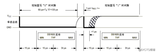

② 向DS18B20写一个字节时序:
实现代码如下:
  * @brief    向DS18B20写一个字节
  * @param    cmd 要写入的字节
  * @retval   none
static uint8_t DS18B20_Write_Byte(uint8_t cmd)
uint8_t i = 0;
    /* 1. 设置总线为输出模式 */
    /* 2. 发送数据,低位在前 */
for (i = 0; i < 8; i++) {
DS18B20_Out(0);
DS18B20_Delay_us(2);
DS18B20_Out(cmd & 0x01);
DS18B20_Delay_us(60);
DS18B20_Out(1);
cmd >>= 1;
return 0;

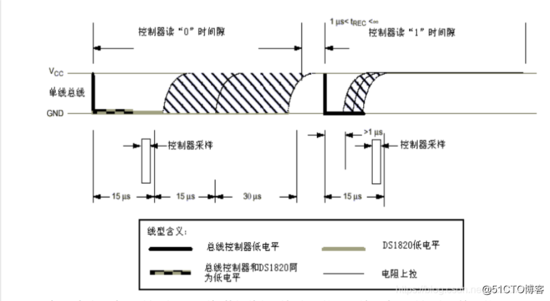

uint8_t DS18B20_Read_Byte(void)
uint8_t i = 0;
    uint8_t data = 0;
    /* 读取数据 */
for (i  =0; i < 8; i++) {
DS18B20_Out(0);
DS18B20_Out(1);
DS18B20_Delay_us(10);
data >>= 1 ;
if (DS18B20_In()) {
            data |= 0x80;
DS18B20_Out(1);
return data;

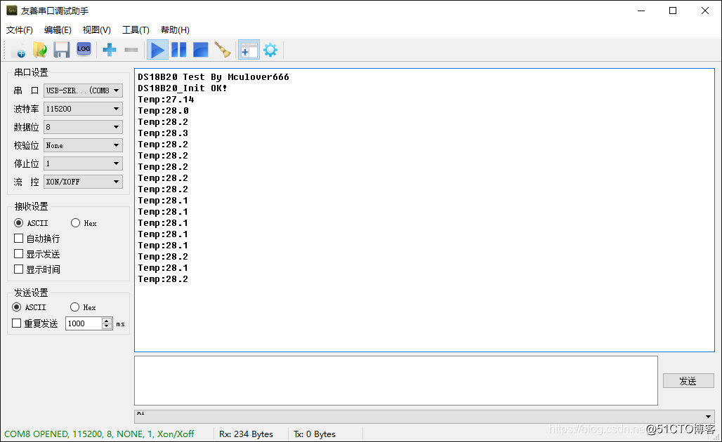

编译,下载,在串口助手中查看结果,如下:
