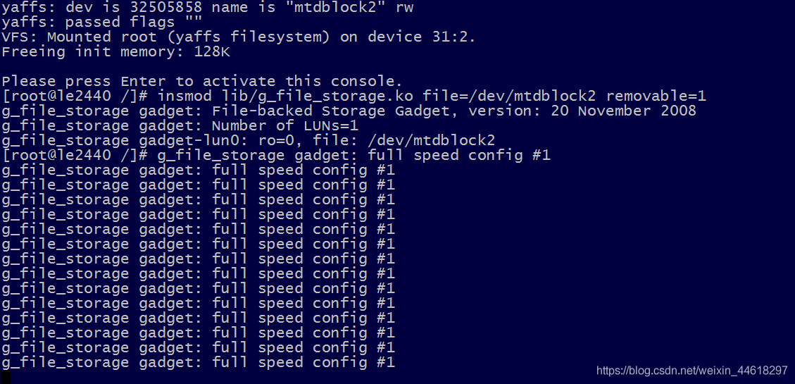

3、实现开发板做U盘
在开发板的串口终端使用下面的命令挂载刚刚编译出来的驱动模块:
$insmod /lib/g_file_storage.ko file=/dev/mtdblock2 removable=1
yaffs 文件系统所在的分区为mtdblock2 ,可以作为“U 盘”的存储部分,

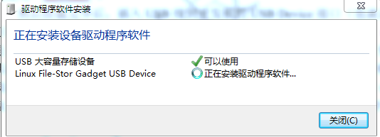

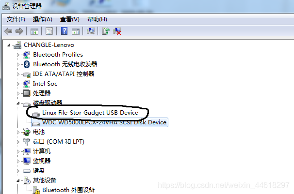

然后挂载完毕后,插入 USB 线到开发板的 USB Device 接口(也就是烧写时用的那个 USB 口),然后可以在 Windows 的设备管理器中发现可移动硬盘,此时整个开发板就是一个“U 盘”,然后 yaffs 文件系统的分区就是“U 盘”的存储器。
