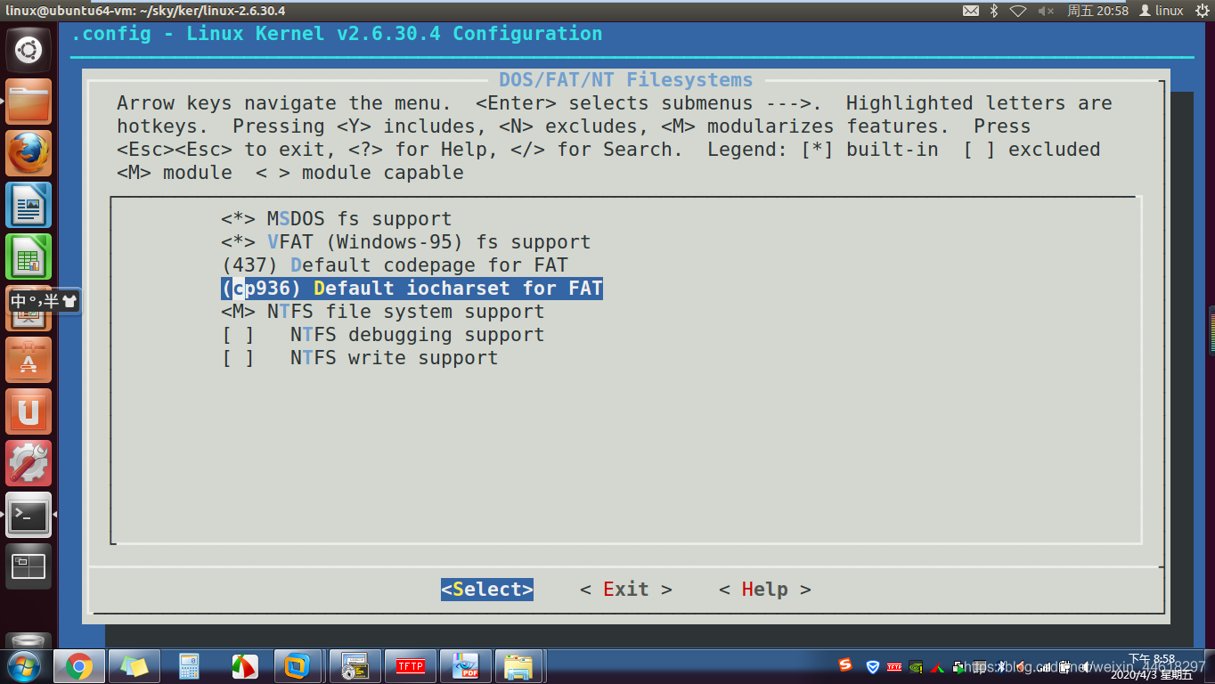

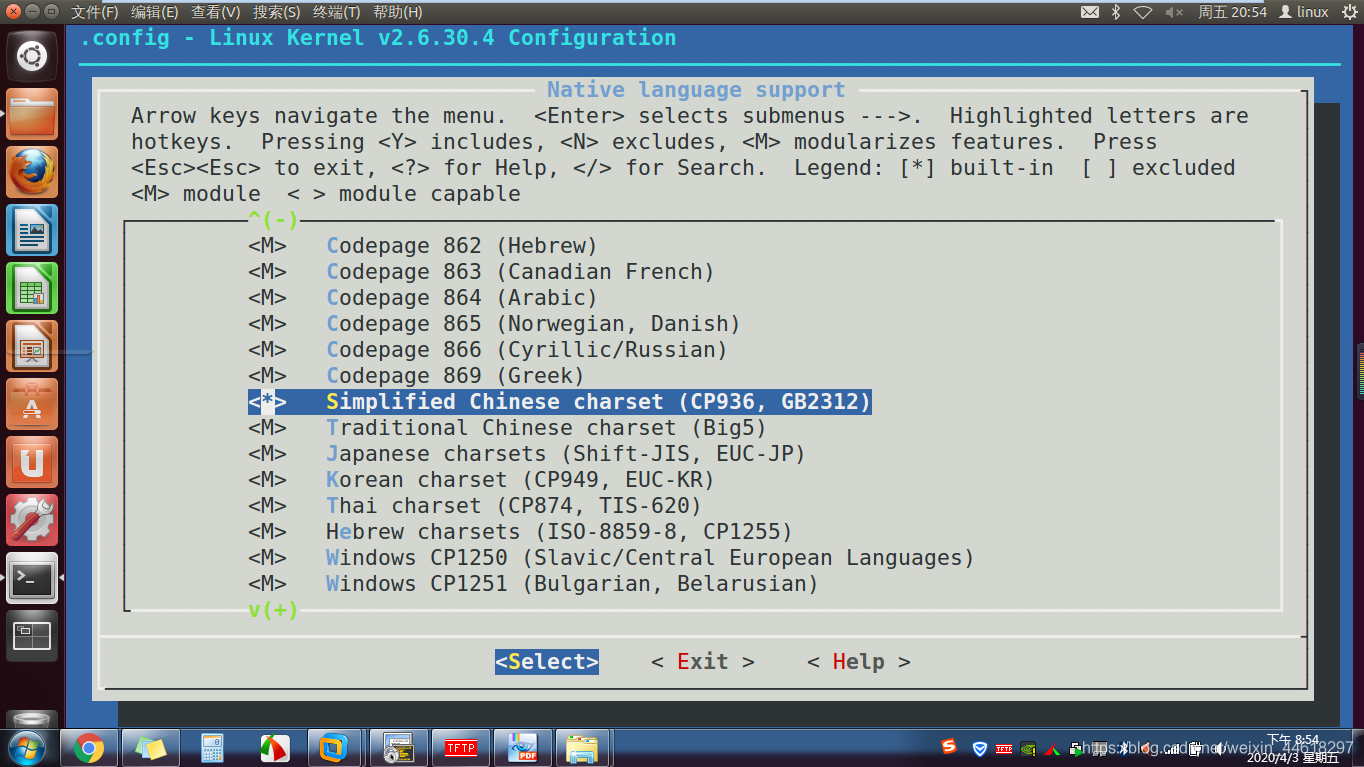

这样配置内核发现挂载u盘后中文显示乱码,后经过查找各种资料,各种调试,还需要如下配置内核,使内核支持中文:
在配置单中找到 :文件系统–>本地语言支持
在这里插入图片描述
再回到 :文件系统–>DOS/FAT/NT Filesystems
在这里插入图片描述
全部配置为cp936 支持中文格式才行。

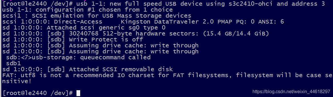

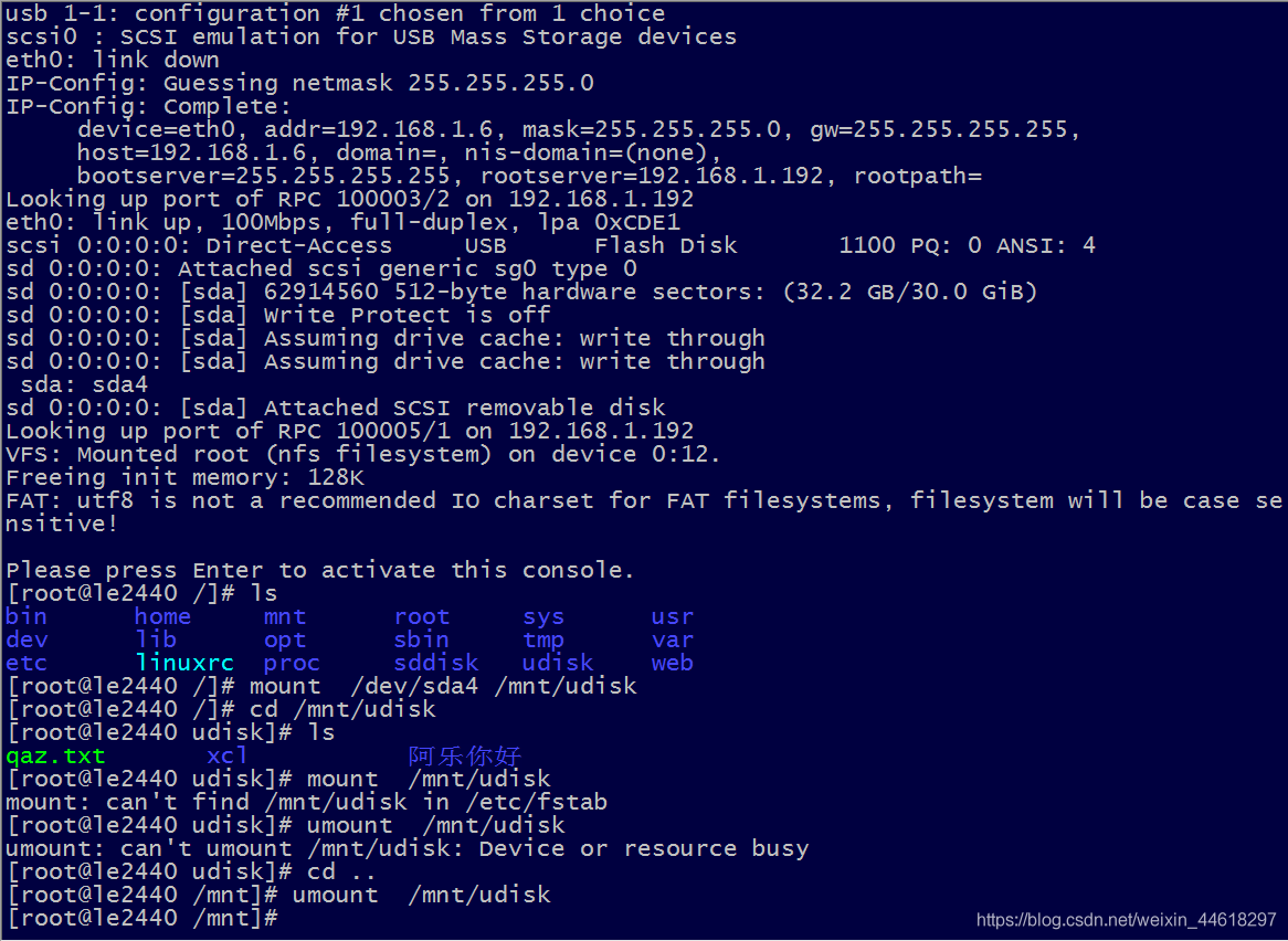

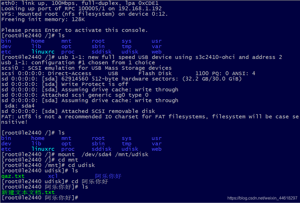

3、U盘的挂载
最后挂载U盘成功,中文也显示出来了,如下图:
在这里插入图片描述
取消挂载
在这里插入图片描述

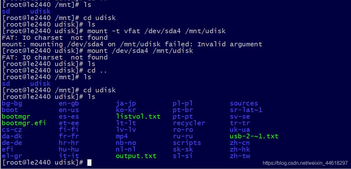

最后在放几张失败的图,嘿嘿,毕竟是这么走过来的,留个记录吧
在这里插入图片描述
在这里插入图片描述
