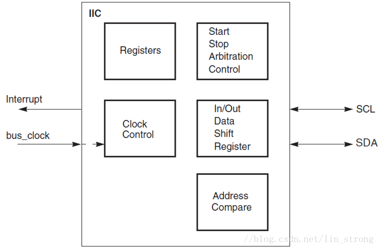

框图
IIC模块的框图如图1。
IIC模块框图
图 1.IIC模块框图
外部信号引脚描述
IICV3模块有两个外部引脚。
IIC_SCL — 串行时钟线 引脚
这是模块的双向串行时钟线(SCL),兼容IIC总线规范。
IIC_SDA — 串行数据线 引脚
这是模块的双向串行数据线(SDA),兼容IIC总线规范。

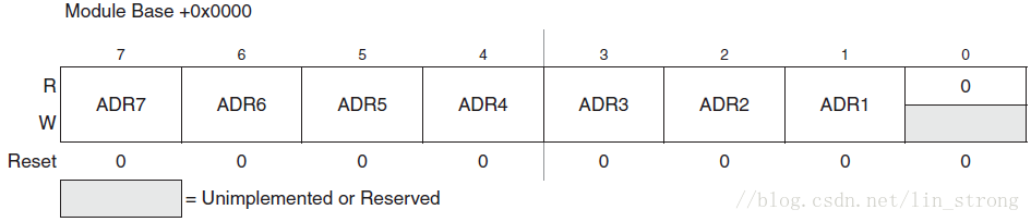

IIC地址寄存器(IBAD)
IIC总线地址寄存器
图 3.IIC总线地址寄存器(IBAD)
任何时刻都可读写。
如果当前为从机,当主叫地址与寄存器中的值匹配时,IIC模块会自动答复。注意,这个地址并不是当自己为主机时,在发送地址时会被发送的那个。
表 2. IBAD字段描述
字段描述
7:1
ADR[7:1]
从机地址 — Bit 1到7包含IIC总线模块使用的从机地址。当总线上地址匹配时IIC默认为从机模式。
保留
保留 — IBAD的Bit 0 预留作未来使用。读取时总是0。

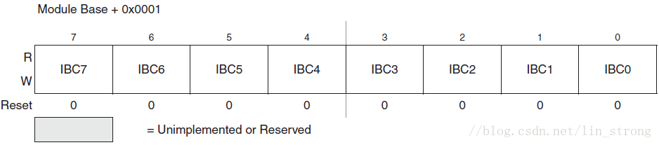

IIC分频寄存器(IBFD)
IIC总线分频寄存器
图 4.IIC总线分频寄存器
任何时刻都可读写。
表 3. IBFD字段描述
字段描述
7:0
IBC[7:0]
I 总线时钟率 — 这个字段用于预分频时钟以配置比特率。位时钟生成器实现为3个子部分: 预分频器 — IBC7:6、预分频移位寄存器 — IBC5:3用于选择预分频器、IBC2-0 选择移位寄存器的tap点。不同IBC配置所对应的tap和预分频值如表4所示。

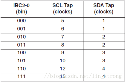

表 4. I-总线 tap和预分频值
I-总线 tap和预分频值

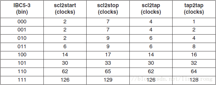

表 5. 预分频器编码
预分频器编码
表 6.乘数因子
乘数因子
从SCL下降沿到第一个tap(Tap[1])的时钟数由表5中的scl2tap决定,之后所有的tap点由 2IBC5-3分离,如表5中的tap2tap。SCL Tap被用于生成SCL周期,SDA Tap用于确定从SCL下降沿到SDA变化的延迟,及SDA保持时间(hold time)。

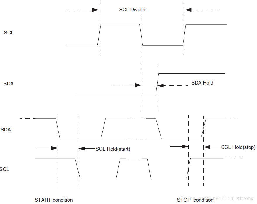

SCL分频器和SDA保持
图 5.SCL分频器和SDA保持
用于生成分频值的公式为:
SCL Divider公式

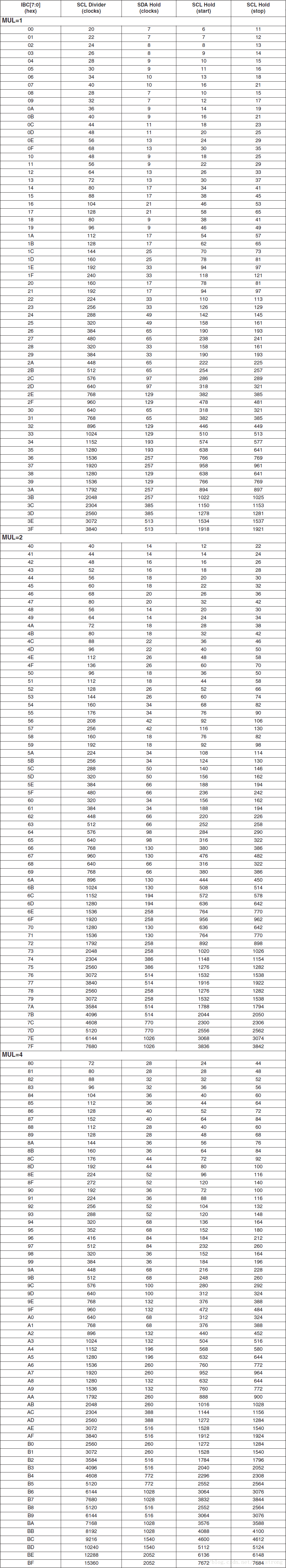

SDA保持延时时间等于CPU时钟周期乘以表7中所示的SDA保持值。用于生成SDA保持值的公式为:
SCL Hold公式
用于生成启动条件(start condition)和停止条件(start condition)的SCL保持值的公式为:
SCL Hold(startstop)公式
  • 注意:
  • 在更高的内部总线时钟频率下,主机的SQL分频周期可能会延长。当内部总线周期等于一个pad延时时就会发生。SCL输入被用于多主机下的时钟仲裁。因此每次SCL边沿被内部驱动后,在达到pad电平前会额外计算一个总线周期,以支持下一次反转。这在MUL=1并且IBC[7:0] = 0x00到0x0F时会起作用,见表7。
表 7.IIC分频与保持值
IIC分频与保持值

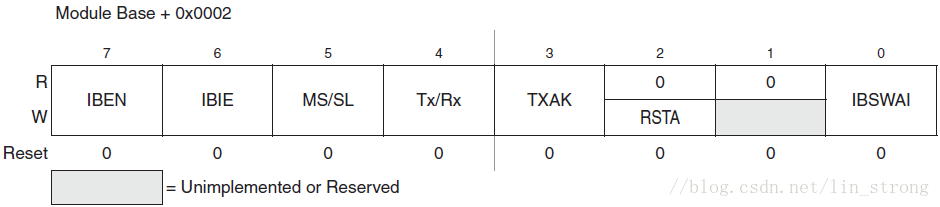

IIC控制寄存器(IBCR)
IIC控制寄存器
任何时刻都可读写。
表 8. IBCR字段描述
字段描述
IBEN
I-总线 使能 — 这个字段控制IIC总线模块的软重置。
0 模块被重置并禁用。这是上电重置后的状态。此时,接口保持重置状态,但可以访问寄存器。
1 IIC总线模块被使能。这个位必须在使用其他IBCR位之前置位。
如果IIC总线模块在直接传输的过程中被使能,会发生如下事情:从机模式会忽略当前总线上的传输并在探测到下一个启动信号时开始运行。主机模式不会意识到总线正忙,因此如果这时发起启动的话,当前的总线可能会发生冲突并出错。这最终会导致当前的主线主机与IIC总线模块之一丢失仲裁,然后总线就会恢复正常。
IBIE
I-总线 中断使能
0 禁用来自IIC总线模块的中断。注意,挂起的标志位还是需要手动清零的。
1 使能来自IIC总线模块的中断。IIC总线的发生中断的同时,状态寄存器中的IBIF也会一起置位。
MS/SL
主机/从机模式选择位 — 重置后,这个位为0。当这个位从0变为1时,会在总线上产生一个启动信号,然后就选择了主机模式。当这个位从1变为0时,会生成一个停止信号,然后运行模式就从从机变为主机。停止信号只有在IBIF置位时才会生成。当主机丢失仲裁时,MS/SL会在不生成停止信号的情况下清零。
0 从机模式
1 主机模式
Tx/Rx
发送/接收模式选择位 — 这个位选择主机与从机传输的方向。当作为从机被呼叫时,这个位应该由软件根据状态寄存器中的SRW位进行设置。在主机模式下,这个位应该根据传输需求进行设置。因此,在寻址周期,这个位应该总是1。
0 接收
1 发送
TXAK
应答位发送使能 — 这个位指定了主机/从机接收器在数据应答周期时驱动到SDA上的值。只要模块启用了,不管TXAK是什么值,IIC模块总会应答匹配的呼叫地址。注意,写到这个bit的值只在IIC总线为接收器时才有用(即Tx/Rx=0时)。
0 在接收到一个字节数据后的第9个时钟位,会发送一个应答信号。
1 不会发送应答信号(即,应答位 = 1)
RSTA
重复启动 — 如果模式是当前的总线主机,向这个位写入1会在总线上生成一个重复启动信号。这个位读出来总是0。如果在错误的时刻试图重复启动,比如总线是由其他主机占用,会导致丢失仲裁。
1 生成重复启动信号
RESERVED
保留 — IBCR的Bit 1预留用作以后使用。这个位读出来总是0。
IBSWAI
I-总线 接口在暂停模式下停止
0 IIC总线模块时钟正常运行。
1 在等待模式下停止IIC总线模块的时钟生成。
当执行CPU WAI指令时会进入等待模式。如果这时IBSWAI位为1,IIC模块的所有内部时钟会停止,当前的进行中的传输将停止。如果CPU由非来自IIC模块的信号源唤醒,时钟将会重启,如果正在传输的话,IIC将恢复之前的状态继续进行传输。当内部时钟停止时,IIC模块不可能唤醒CPU。
如果当执行WAI指令时IBSWAI位为0,IIC内部时钟和接口会保持活跃,继续完成当前的操作。甚至可以配置IIC模块使其通过当前操作产生的中断来唤醒CPU。详见IBSR中的IBIF位与IBCR中的IBIR位。

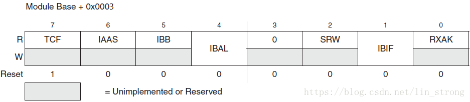

IIC状态寄存器(IBSR)
IIC总线状态寄存器
图 7.IIC总线状态寄存器(IBSR)
除了bit 1(IBIF)和bit 4(IBAL)可用软件清零外,状态寄存器的其他位都是只读的。
字段描述
TCF
数据传输位 — 当一个数据字节正在传输时,这个位为0。它会由一个数据字节传输的第9个时钟的下降沿置位。注意,这个位只在一次数据传输的过程中或者刚刚结束的瞬间有效。
0 传输中
1 传输完成
IAAS
被作为从机呼叫 — 当自己的地址(I-总线地址寄存器)与主叫地址匹配,或者当GCEN为1时收到了通用主叫地址,这个位会被置位。如果IBIE为1,置位时会触发中断。然后CPU需要检测SRW位并相应地设置Tx/Rx。写I-总线控制寄存器会清零这个位。
0 未被寻址
1 被呼叫为从机
IBB
总线忙
0 这个位指示总线的状态。当探测到启动信号,IBB被置位。如果探测到停止信号,IBB被清零,同时总线进入空闲状态。
1 总线正忙
IBAL
仲裁丢失 — 仲裁丢失位(IBAL)会在仲裁失败时由硬件置位。仲裁会在以下情况丢失:
1. 当主机在寻址或者数据传输周期中想驱动SDA为1却采样到0。
2. 当主机在数据接收周期的应答位时想驱动SDA为1却采样到0。
3.当总线正忙时试图发出启动信号。
4.在从机模式下试图重复启动。
5.当主机检测到非主动发出的停止信号。
这个位必须由软件清零,通过写1来清零。写入0没有任何作用。
RESERVED
保留 — IBSR的Bit 3预留用作以后使用。这个位读出来总是0。
SRW
从机 读/写 — 当IAAS为1时,这个位指示由主机发送来的主叫地址中的R/W命令位的值
只有当处于从机模式时收到了匹配的主叫地址并且没有发起其他传输时这个位才有效。
通过检查这个位,CPU可以根据主机的命令选择从机的传输/接收模式。
0 从机接收,主机向从机发送数据
1 从机传输,主机从主机读取数据
IBIF
I-总线 中断 — IBIF位会在发生以下情况时置位:
1. 仲裁丢失(IBAL位置位)
2.数据传输完成(TCF位置位)
3. 被作为从机寻址(IAAS位置位)
如果IBIE位被置位,会引发一次处理器中断请求。这个位必须由软件清零,写入1清零。写入0没有用。
RXAK
接收应答 — 一次总线周期的应答位的SDA值。如果接收应答位(RXAK)为0,表明在总线上传输完8位数据后收到了应答信号。如果RXAK为1,说明在第9个时钟没有应答信号。
0 接收到应答
1 没有接收到应答

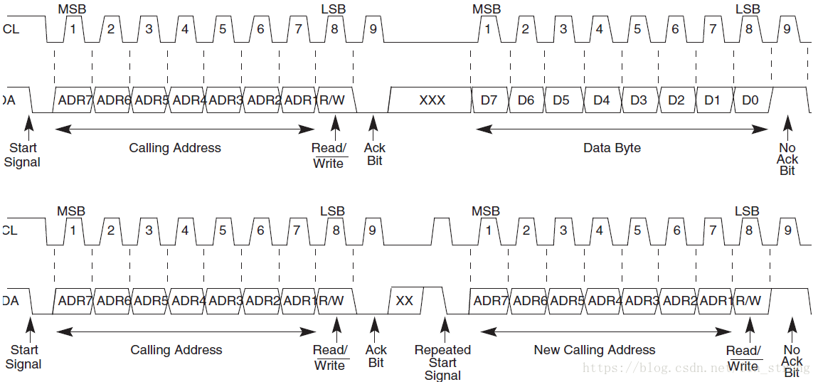

I-总线 协议
IIC总线系统使用一条串行数据线(SDA)和一套串行时钟线来传输数据。所有连接到上面的设备必须有开漏输出。两条线上都接有外部上拉电阻,采用”与”逻辑。这些电阻的值依赖于系统。
通常,一个标准的通信包含四个部分:启动信号、从机地址传输、数据传输 和 停止信号,如图10所示。后面的部分会简短地描述它们。
IIC总线传输信号
图 10.IIC总线传输信号

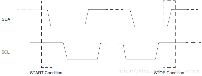

启动信号
当总线空闲,即没有主机正占用总线(SCL和SDA线都处于逻辑高位)时,主机可以通过发送一个启动信号来发起通信。如图11所示,启动信号定义为,当SCL为高时SDA上从高变到低。这个信号指示一次新的数据传输的开始(每次数据传输都可以包含数个数据字节)并让所有从机脱离空闲状态。
起始和停止条件
图 11.起始和停止条件
从机地址传输
主机在启动信号后的首个数据传输为从机地址传输。这是个7位的主叫地址以及一个1位R/W位。R/W位告知从机想要的数据传输方向。
1 = 读传输,从机传输数据给主机
0 = 写传输,主机传输数据给从机
如果主叫地址是10位的,另一个字节跟在首个字节后传输。只有与主机传输的主叫地址匹配的从机会进行答复,通过发回一个应答位。这通过在第9个时钟拉低SDA来实现(见图10)。
系统中不能有地址相同的从机。如果IIC模块是主机,它绝对不能传输与自己的从机地址相同的地址。IIC模块不能同时作为主机和从机。然而,如果在地址周期间丢失了仲裁,IIC模块将切换到从机模式并正确地运行,即使它正被另一个主机呼叫。
数据传输
只要成功地寻址到了从机,就可以以R/W位指定的方向进行连续的字节传输。
所有在地址传输之后传输都被认为是数据传输,即使它们携带了从机设备的子地址信息。
每次数据字节的传输都是8位长度的。数据线只可以在SCL为低位时变化,在SCL为高位时数据线必须保持稳定,如图10。每个数据位都对应SCL上一个时钟脉冲,先传输MSB。每个数据字节后面都跟着一个应答位,应答位由接收设备通过在第9个时钟拉低SDA来应答。所以一次完整的数据字节传输需要9个时钟脉冲。
如果从机接收器不应答主机,从机必须释放SDA线使其保持在高位。然后主机可以生成一个停止信号以抛弃数据传输或者一个启动信号(重新启动)以开始新的一次呼号。
如果主机接收器在一个字节传输后不应答从机发送器的话,就是对从机说“这是最后一个字节”,所以从机应该释放SDA线以便主机能够产生停止信号或者启动信号。注意,为了正确地释放总线,在主机不应答之后,从机必须立即切换到接收器,然后必须虚读一次IBDR。
停止信号
主机可以通过生成停止信号以释放总线来终止通信。但是,主机也可以直接生成启动信号并跟着一个主叫命令而不用先生成停止信号。这叫做重复启动。停止信号定义为当SCL在逻辑1时,SDA上从低到高的转换(见图11)。
即使从机已经进行了应答,主机仍然可以生成停止信号,这样从机必须释放总线。
重复启动信号
如图10中所示,重复启动信号就是不先生成停止信号来终止通信就直接生成启动信号。这被主机用来在不释放总线的情况下与另一个从机通信或者与同个从机以不同的模式(发/收模式)通信。
