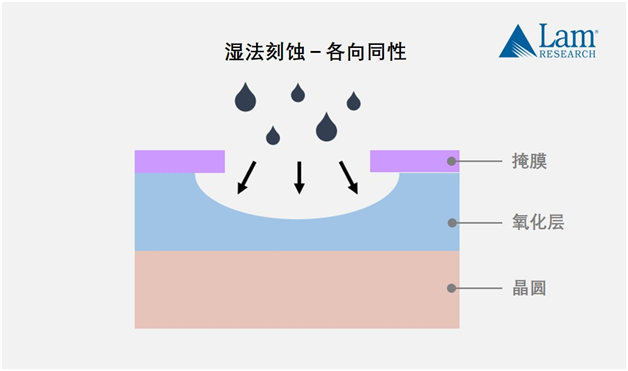

湿法刻蚀
image.png?imageView2/2/w/550
使用化学溶液去除氧化膜的湿法刻蚀具有成本低、刻蚀速度快和生产率高的优势。然而,湿法刻蚀具有各向同性的特点,即其速度在任何方向上都是相同的。这会导致掩膜(或敏感膜)与刻蚀后的氧化膜不能完全对齐,因此很难处理非常精细的电路图。

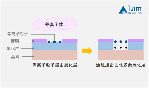

第二种方法是物理溅射,即用等离子体中的离子来撞击并去除多余的氧化层。作为一种各向异性的刻蚀方法,溅射刻蚀在水平和垂直方向的刻蚀速度是不同的,因此它的精细度也要超过化学刻蚀。但这种方法的缺点是刻蚀速度较慢,因为它完全依赖于离子碰撞引起的物理反应。

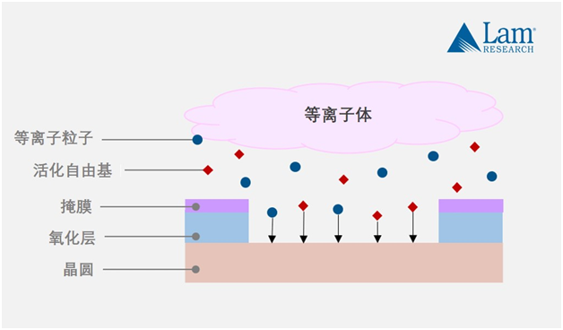

最后的第三种方法就是反应离子刻蚀(RIE)。RIE结合了前两种方法,即在利用等离子体进行电离物理刻蚀的同时,借助等离子体活化后产生的自由基进行化学刻蚀。除了刻蚀速度超过前两种方法以外,RIE可以利用离子各向异性的特性,实现高精细度图案的刻蚀。
如今干法刻蚀已经被广泛使用,以提高精细半导体电路的良率。保持全晶圆刻蚀的均匀性并提高刻蚀速度至关重要,当今最先进的干法刻蚀设备正在以更高的性能,支持最为先进的逻辑和存储芯片的生产。

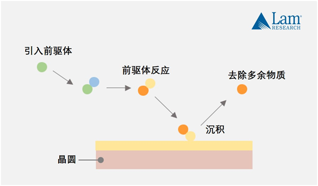

①化学气相沉积
在化学气相沉积中,前驱气体会在反应腔发生化学反应并生成附着在晶圆表面的薄膜以及被抽出腔室的副产物。
等离子体增强化学气相沉积则需要借助等离子体产生反应气体。这种方法降低了反应温度,因此非常适合对温度敏感的结构。使用等离子体还可以减少沉积次数,往往可以带来更高质量的薄膜。

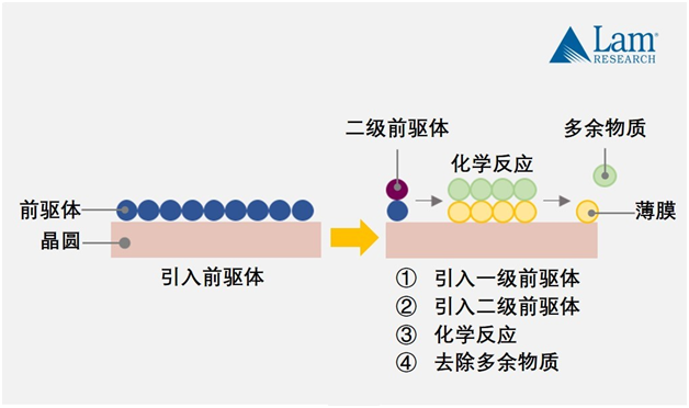

②原子层沉积
原子层沉积通过每次只沉积几个原子层从而形成薄膜。该方法的关键在于循环按一定顺序进行的独立步骤并保持良好的控制。在晶圆表面涂覆前驱体是第一步,之后引入不同的气体与前驱体反应即可在晶圆表面形成所需的物质。
