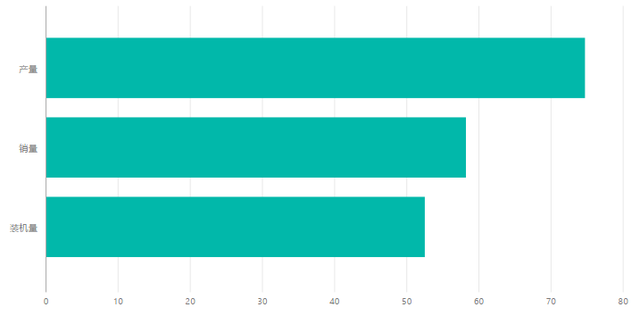

周末,我想花一些时间就2021年上半年动力电池的情况做一些梳理和总结。分为上下两部分,今天的第一部分(上篇)主要对整体的情况做一个分解,明天的第二部分将针对各个供应商的情况做统计和对比。第一部分 动力电池行业整体数据情况1. 整体数据情况从宏观来看,中国汽车动力电池产业创新联盟发布的动力电池月度数据如下:
图1 中国2021年动力电池产销量和装机量概览
(1)2021年动力电池产量累计74.7GWh,同比增长217.5%。其中,三元电池产量累计36.9GWh,占总产量49.3%,同比增长149.2%;磷酸铁锂电池产量累计37.7GWh,占总产量50.5%,同比增长334.4%。
(2)2021年动力电池销量累计达58.2GWh,同比增长173.6%。其中,三元电池累计销售27.2GWh,同比增长115.6%;磷酸铁锂电池累计销售30.8GWh,同比增长260.0%。

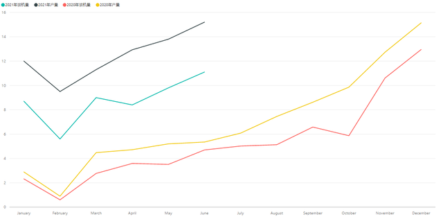

(3)2021年动力电池装车量累计52.5GWh,同比上升200.3%。其中,三元电池装车量累计30.2GWh,同比上升139.0%,占总装车量57.5%;磷酸铁锂电池装车量累计22.2GWh,,同比累计上升368.5%,占总装车量42.3%。从这个数据来看,销量和装机量的差异比较小,产量处在快速上升周期,代表了这行业是在为下半年的需求做准备。
图2 月度动力电池产量和装机量的差异

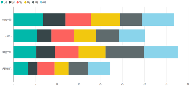

3. 按不同化学体系来看电池需求从不同类型的化学体系来看,铁锂的产量为6月单月7.8GWh,超过了当月的三元7.4GWh;同时,上半年磷酸铁锂电池产量累计37.7GWh,也超过了三元电池产量36.9GWh。这在产量上是一个非常明显的信号。如果仅从目前的装车数据来看,6月份三元电池装机5.9GWh,还是比铁锂的5.1GWh高一些。眼下的趋势是,虽然2021年上半年铁锂的总装机量22.2GWh还落后于三元的30.2GWh,但是今年赶超三元装车量是非常确定的事情。
图4 铁锂和三元的分布情况
在这里到底是怎么回事呢?我做了一个分解,如下图所示:目前三元电池的成本还是相对比较高,所以大量运用在乘用车上,上半年装机量为30.127GWh。铁锂呢,目前已经开始逐步在乘用车上突破,上半年装机量为15.5GWh,客车和专用车上各装了3.36GWh和3.242GWh。从趋势来看,铁锂在乘用车上的装机量和渗透情况是逐步加快的。
