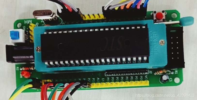

(1)AT89C52单片机最小系统模块
本系统是以STC89C52RC为核心,加上复位电路和晶振电路来构成最小系统。该系统中选用11.0592M晶振,使得单片机有较为合理的运行速度;其起振电容对振荡器的频率高低、稳定性以及快速性影响较合适,复位电路为按键高电平复位。
在这里插入图片描述

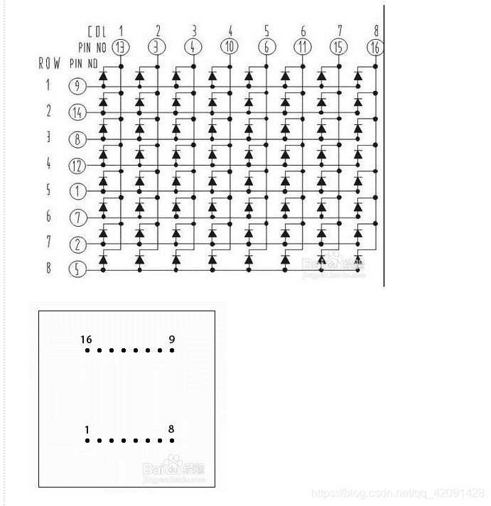

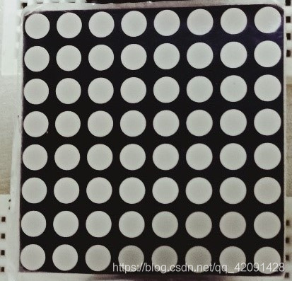

(2)1588BS 8*8共阳点阵屏模块
本实验中是采用8*8共阳红色点阵显示屏,它共16个引脚,分别与单片机P1口的八位管脚、P2口的八位管脚,按照一定要求(连接规则来源于百度查询)通过杜邦线一一对应连接,继而用来显示贪吃蛇的游戏画面。
点阵屏各点的点亮原理:
该点阵屏各引脚分别对应各led点(其原理图详见下图),其基本原理是:当第一行接入高电平,第一列接入低电平,且其它列为高电平时,则第一个led灯点亮。同理,其他所有的led灯点亮原理均是如此。
在这里插入图片描述

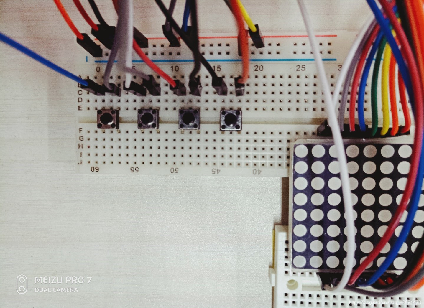

(3)独立按键模块
本实验中外接4个独立按键,分别通过控制单片机P3口的P3.1~P3.4,从而控制蛇的游走方向(上、下、左、右)。当按键未按下时,控制P3口为低电平;当其中某一按键按下后,电流会通过该按键,通过P3口中相对应的管脚进入单片机,使单片机变为高电平。当单片机检测到高电平的时候,会做出相应反应,继而实现贪吃蛇游戏。
在这里插入图片描述

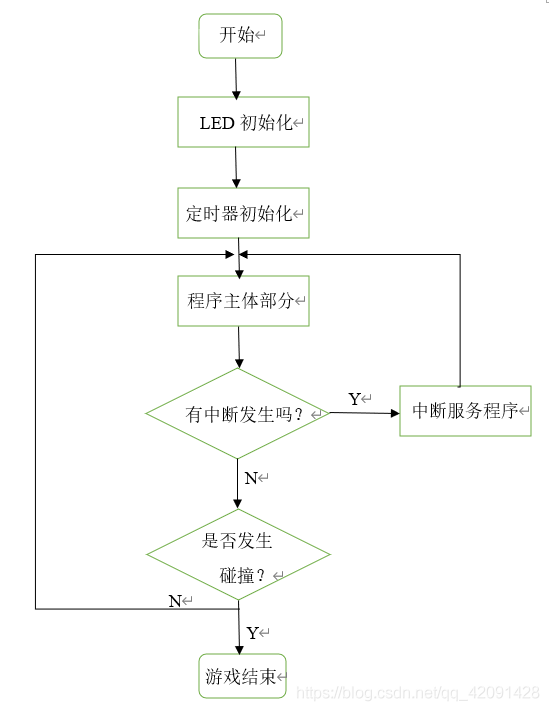

六. 程序流程
本实验中主程序工作流程如下图5所示,系统上电后首先对LED进行初始化,接着对定时器初始化,并启动定时器,之后执行程序主题逻辑部分,程序主题逻辑执行一遍后检查是否有中断发生。本实验中有两个中断源:一个是驱动贪吃蛇自动前行的定时中断,另一个是用户控制贪吃蛇移动方向的按键中断。任意中断的到来都将改变贪吃蛇当前状态。若当前没有中断发生,主程序将继续判断蛇头是否碰壁或发生头尾相撞。若是,则结束游戏,否则返回继续执行程序主体循环即可。
在这里插入图片描述

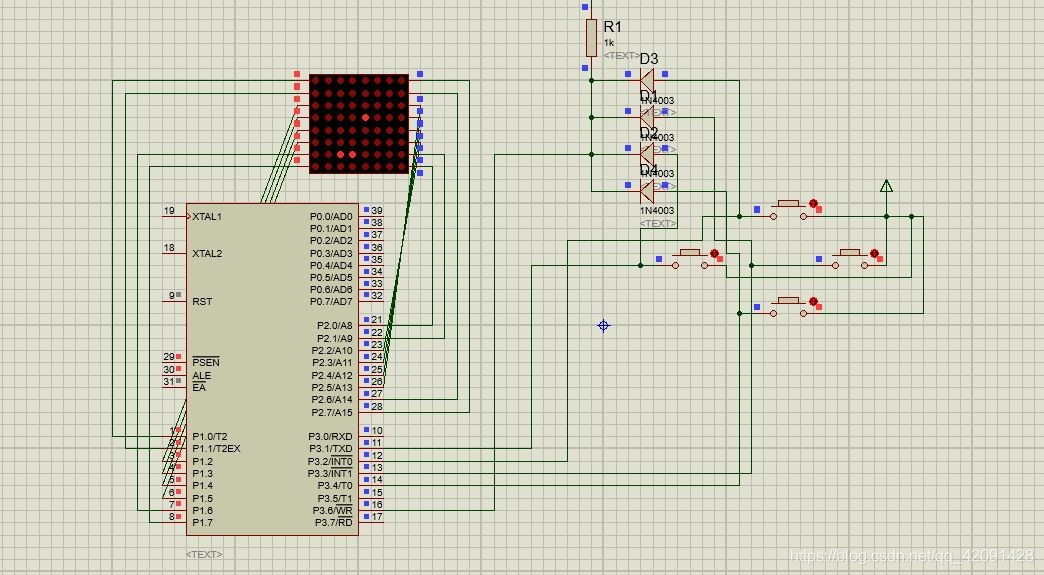

7.1 Proteus电路仿真图
在这里插入图片描述
