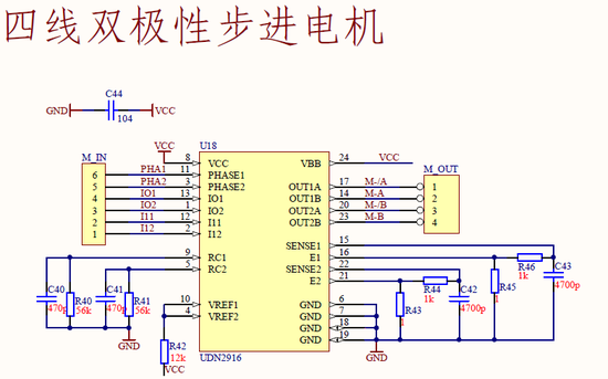

3.四线双性步进电机原理图
原理图

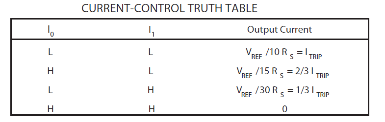

4.UDN2916介绍
UDN2916LB是SANKEN公司推出的一款两相步进电机双极驱动集成电路芯片,能够驱动双绕组双极步进电机,适用的电机电压范围为10~45V,逻辑电压不能超过7V;通过内部脉宽调制控制器(PWM)可实现最大750mA的输出电流;内置1/3和2/3分割器;逻辑输入实现1相/2相/W1-2phase激励模式;内置过热和交叉电流保护功能;内置防止低压误操作等保护功能。UDN2916LB内部结构如图所示,芯片有两组电路构成,每组电路由PWM控制器、电桥及辅助电路组成。
5.实验说明
本实验通过控制步进电机以半步八拍的方式转动,学习步进电机的原理与引用。接线为步进电机接M_OUT,P1–P1.0,P2–P1.1,I01–P1.2,I02–P1.3,I11–P1.4,I12–P1.5。
