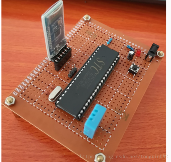

今天给大家介绍的是一个温湿度检测设计,基于51单片机、蓝牙模块、温湿度传感器、Android APP完成。首先先展示一下设计好的实物,接下来将从系统方案、硬件设计、软件设计这三个方面来阐述。

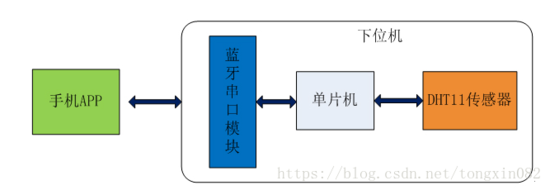

1.系统方案
先来看一下整体的架构图:硬件部分由STC89C52单片机、DHT11温湿度传感器、BT08蓝牙串口模块和Android手机组成。传感器将采集到的温湿度数据传送给单片机,然后单片机通过蓝牙串口模块将数据发送到手机APP,从而将温湿度在APP显示出来。在APP上可以设置温湿度告警的阈值,超过阈值将显示“偏高”或者“偏低”的相关信息。
2.硬件设计

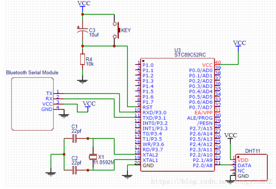

整个设计的原理图如下所示,由单片机最小系统、蓝牙串口模块、温湿度传感器组成。传感器的DATA管脚连接单片机的P2^0口,蓝牙串口模块的RXD、TXD分别连接单片机的TXD、RXD。

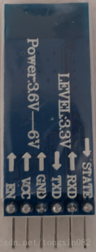

蓝牙串口模块的功能是串口协议和蓝牙协议之间的相互转换,在单片机上自己编写一套蓝牙驱动代码是非常复杂的,借助这个模块我们在编写单片机代码时只需要编写串口收发的代码即可,该模块得到串口数据后会转成蓝牙数据。对于APP它接收到的是蓝牙数据,开发APP时只需要编写蓝牙相关的代码,Android封装了蓝牙相关的API,所以开发起来简单。蓝牙串口模块的引脚图如下图所示,在这个设计中用到了四个引脚,VCC、GND接5V电源和地,蓝牙模块的TXD接单片机的RXD,RXD接TXD。

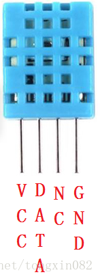

DHT11温湿度传感器负责采集环境中的温湿度数据,在单片机软件设计部分会详细的介绍该传感器的使用步骤。引脚说明:
VDD 供电3.3~5.5V DC
DATA 串行数据,单总线
NC 空脚
GND 接地,电源负极

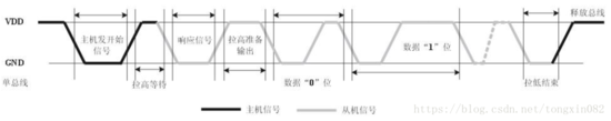

数据时序图
用户主机(MCU)发送一次开始信号后,DHT11 从低功耗模式转换到高速模式,待主机开始信号结束后,DHT11 发送响应信号,送出40bit 的数据,并触发一次信采集。信号发送如图所示。这里的主机是指单片机,从机是指DHT11传感器。

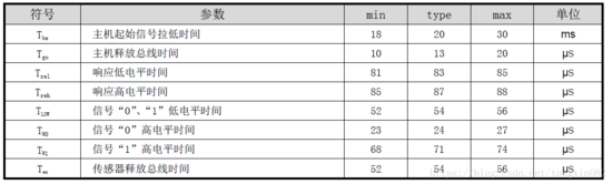

下面这个图表罗列了时序图相关的参考时间,在读取数据的详细步骤中会用到这些数值。
根据时序图和表中的参考时间,我们可以得出读取传感器数据的步骤。
step1:单片机输出低电平保持20ms
step2:单片机拉高电平保持13us等待DHT11传感器的低电平响应信号
step3:判断DHT11是否给出低电平响应,如果有低电平响应则进入步骤4,否则等待下一轮的尝试。
step4:通过while语句等待83us的低电平响应时间结束
step5:通过while语句等待87us的高电平响应时间结束
step6:计算温湿度数据
step7:单片机输出高电平结束一次数据采集的读取
step8:校验数据
在时序图中可以看到,数据读取是每次一位进行的,数据0位和数据1位的低电平时间是相同的,即54us。数据0位的高电平时间是24us,而数据1为的高电平时间是71us,通过高电平时间的差异我们就可以判断出是数据0还是数据1。所以单独写了一个函数用来计算数据0位和1位,由于温湿度的整数和小数部分分别是由8位表示的,我们定义该函数得到8位数据之后给出返回值。步骤6对应的函数computeData() 用来完成上述工作。我们对步骤6进行详细的描述:
step 6.1:等待54us低电平结束
step 6.2:延时30us判断高电平是否结束,因为数据0位的电平最大时长是27us,如果超过27us之后高电平结束,则为数据0位,否则为数据1位。

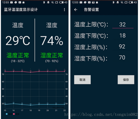

4.手机APP软件设计
APP是用Android Studio(AS)开发的,不建议初学者学习Eclipse结合ADT(Android Eclipse Tools)插件的方式开发Android APP,这种方式已经过时并且以后会被淘汰,Google在2016年底已经停止了对ADT的更新,我之前所在的公司已经将Eclispe的代码全部迁移到AS平台了,推荐使用Google自家的AS集成开发环境。AS有很多优点,但是在使用时也有问题,AS借助gradle进行项目构建,至于为什么Google利用gradle进行Android app项目构建,读者可以自行上网搜索。gradle插件版本要和AS版本相对应,不同的开发者的gradle版本可能不同,所以当你拿到另外一个开发者的代码在自己的AS运行时时有可能会构建失败。这个现象对于国外开发者而言不是一个问题,AS可以自动去下载所需要的gradle插件版本,但是在国内,由于众所周知的原因,如果不会科学上网那么AS直接尝试下载gradle插件时会失败,会令很多初学者不知所措。在以后有时间我会单独写一篇blog来讲解如何去解决这个问题。最近听到Google要重返中国市场,如果能回归成功,对于国内的很多开发者和学术研究者而言是个好消息。
言归正传,本设计APP的代码主要分成两个部分,一是蓝牙数据的接收,二是图表显示。
