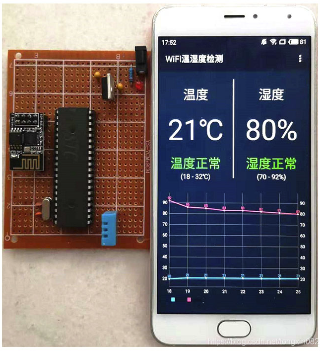

温湿度检测设计。基于51单片机、ESP8266WiFi模块、温湿度DHT11传感器、Android APP完成。首先先展示一下设计好的实物,接下来将从系统方案、硬件设计、软件设计这三个方面来阐述。

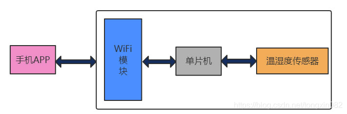

1、系统方案
DHT11温湿度传感器采集数据传送给单片机,单片机将数据处理之后通过ESP8266WiFi模块将数据发送给手机App。WiFi模块有两个作用:一是串口转WiFi,单片机通过串口将数据发送给Wifi模块,对于单片机编程而言,与Wifi模块通信就相当于与串口通信,不必知道WiFi协议;二是WiFi模块当做WiFi 热点AP,手机搜索8266建立的WiFi名称就能与其连接。显然这种方式只是局域网通信,不能进行远程连接,远程连接需要服务器端的支持,现在常采用的方法是通过阿里云、机智云等,远程连接比较复杂,我们以后再研究。

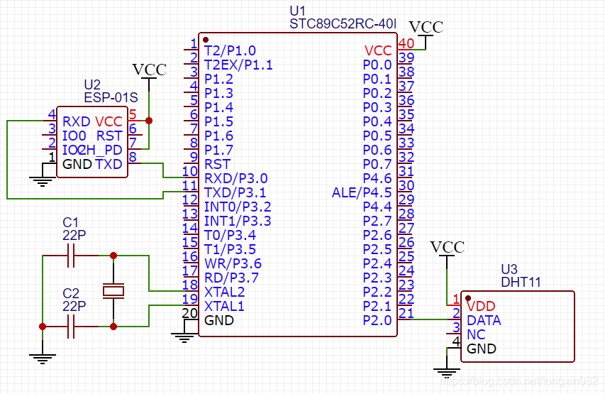

2、硬件设计
整个设计电路图如下所示:

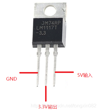

ESP8266WiFi模块我们采用的是ESP-01S模组,安信可公司出品的,注意ESP-01S的电源是3.3V,而单片机电源是5V,所以需要一个5V转3.3V的模块,我们选用的是LM1117T-3.3V这个器件, LM1117这个器件管脚一定不要接错,否则会发热非常严重然后烧毁。我第一次焊接的时候把LM1117管脚焊错了,上电后用手触碰了一下差点把手烫伤,赶紧把电源拔掉。LM1117的接线如下所示:
ESP8266的接线如下图所示:
RX:模块串口通信的接收引脚,接到单片机的TX引脚。
GND:接地
TX:模块的发射端,接单片机的RX接口。
CH_PD / EN:接3.3v高电平。
VCC:接3.3V的高电平。

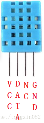

DHT11温湿度传感器负责采集环境中的温湿度数据,在单片机软件设计部分会详细的介绍该传感器的使用步骤。
引脚说明:
VDD 供电3.3~5.5V DC
DATA 串行数据,单总线
NC 空脚
GND 接地,电源负极

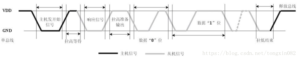

数据时序图
用户主机(MCU)发送一次开始信号后,DHT11 从低功耗模式转换到高速模式,待主机开始信号结束后,DHT11 发送响应信号,送出40bit 的数据,并触发一次信采集。信号发送如图所示。这里的主机是指单片机,从机是指DHT11传感器。
下面这个图表罗列了时序图相关的参考时间,在读取数据的详细步骤中会用到这些数值。
根据时序图和表中的参考时间,我们可以得出读取传感器数据的步骤。
step1:单片机输出低电平保持20ms
step2:单片机拉高电平保持13us等待DHT11传感器的低电平响应信号
step3:判断DHT11是否给出低电平响应,如果有低电平响应则进入步骤4,否则等待下一轮的尝试。
step4:通过while语句等待83us的低电平响应时间结束
step5:通过while语句等待87us的高电平响应时间结束
step6:计算温湿度数据
step7:单片机输出高电平结束一次数据采集的读取
step8:校验数据
在时序图中可以看到,数据读取是每次一位进行的,数据0位和数据1位的低电平时间是相同的,即54us。数据0位的高电平时间是24us,而数据1为的高电平时间是71us,通过高电平时间的差异我们就可以判断出是数据0还是数据1。所以单独写了一个函数用来计算数据0位和1位,由于温湿度的整数和小数部分分别是由8位表示的,我们定义该函数得到8位数据之后给出返回值。步骤6对应的函数computeData() 用来完成上述工作。我们对步骤6进行详细的描述:

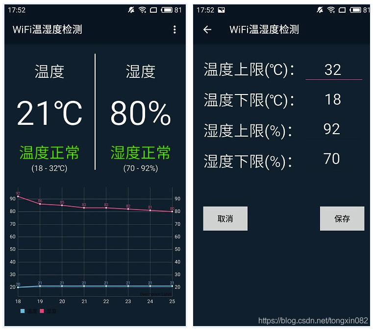

4.手机APP软件设计
APP是用Android Studio(AS)开发的,不建议初学者学习Eclipse结合ADT(Android Eclipse Tools)插件的方式开发Android APP,这种方式已经过时并且以后会被淘汰,Google在2016年底已经停止了对ADT的更新,我之前所在的公司已经将Eclispe的代码全部迁移到AS平台了,推荐使用Google自家的AS集成开发环境。AS有很多优点,但是在使用时也有问题,AS借助gradle进行项目构建,至于为什么Google利用gradle进行Android app项目构建,读者可以自行上网搜索。gradle插件版本要和AS版本相对应,不同的开发者的gradle版本可能不同,所以当你拿到另外一个开发者的代码在自己的AS运行时时有可能会构建失败。这个现象对于国外开发者而言不是一个问题,AS可以自动去下载所需要的gradle插件版本,但是在国内,由于众所周知的原因,如果不会科学上网那么AS直接尝试下载gradle插件时会失败,会令很多初学者不知所措。在以后有时间我会单独写一篇blog来讲解如何去解决这个问题。最近听到Google要重返中国市场,如果能回归成功,对于国内的很多开发者和学术研究者而言是个好消息。
言归正传,本设计APP的代码主要分成两个部分,一是WiFi数据的接收,二是图表显示。
在OnCreate()方法中进行控件的初始化,并开启一个温度数据接收线程来接收数据。
 @Override
    protected void onCreate(Bundle savedInstanceState) {
        super.onCreate(savedInstanceState);
        setContentView(R.layout.activity_main);
        //实例化控件
        mTemperatureTv = findViewById(R.id.tv_temperature);
        mHumidityTv = findViewById(R.id.tv_humidity);
        mTemperatureAlert = findViewById(R.id.tv_temperature_alert);
        mHumidityAlert = findViewById(R.id.tv_humidity_alert);
        mTemperatureRangeTv = findViewById(R.id.tv_temperature_range);
        mHumidityRangeTv = findViewById(R.id.tv_humidity_range);
        mTemperatureRangeTv.setText("(" + mTempLow + " - " + mTempHigh + "℃)");
        mHumidityRangeTv.setText("(" + mHumidityLow + " - " + mHumidityHigh + "%)");
        mLineChart = findViewById(R.id.chart);
        //初始化图表属性
        initChart();
        //开启温度显示线程
        new ReceiveDataThread().start();
单独开辟一个线程用来循环读取WiFi模块传输过来的数据,对于App而言单片机通过Wifi模块传输的数据相当与网络数据,用网络编程相关的就可以,线程的相关定义如下所示:
