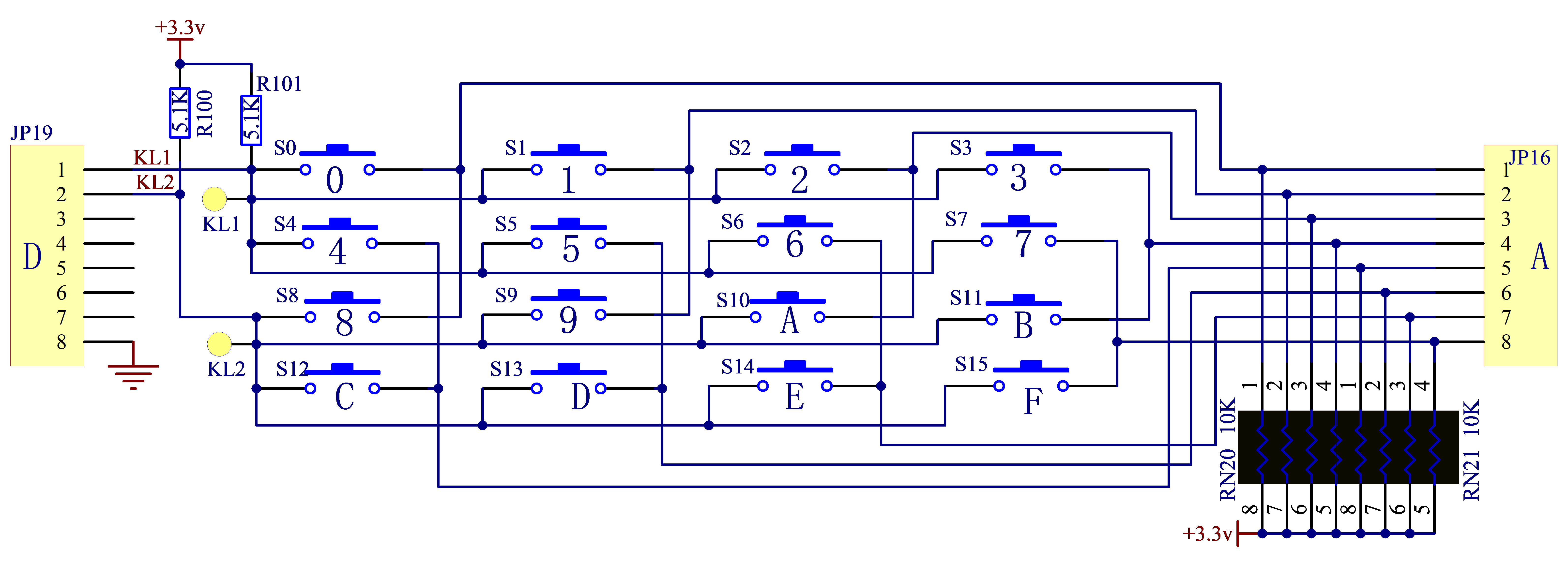

矩阵键盘实际上是一个28的矩阵按键,在矩阵键盘中,每条水平线和垂直线在交叉处不直接连通,而是通过一个按键加以连接。这样10个I/O口就可以扫描2*8=16个按键是否按下。
矩阵键盘原理图:
当A端口全部为低电平,D端口的1、2引脚不全为高电平就有按键按下。当确定有按键按下后,A端口的引脚轮流输出低电平,判断D端口的1、2引脚在A端口的哪个引脚为低电平时,D端口的1、2引脚会出现低电平,从而确定哪个按键按下。具体而言,让A端口信从“11111110”到“11111101”……“01111111”循环。D端口的1、2引脚接收两位行信号。A端口八列逐列扫描,当D端口的1、2引脚有一个引脚接收到低电平时便可确定在哪一列,按键按下,再确定D端口第一位为低电平,便可确定哪一列按下。行列结合便可确定哪个按键按下。

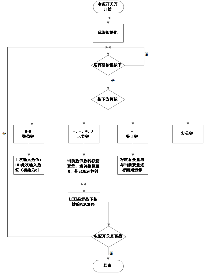

软件设计思路
程序运行时,首先会判断是否按键按下,若有按键按下确定是哪个按键。并在LCD上显示,按下等号后开始计算,并在LCD上显示结果,并再次判断是否有按键按下,程序循环。若按下复位,程序恢复到初始状态。
