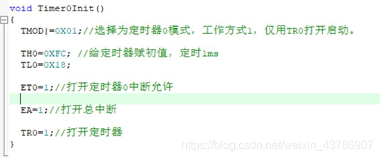

1.更熟练掌握了定时器中断和外部中断的使用
在这里插入图片描述
在这里插入图片描述
可以通过打开和关闭外部中断使同一个按键实现不同的功能

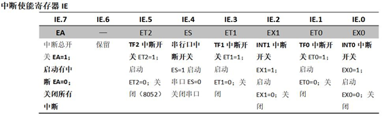

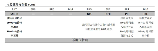

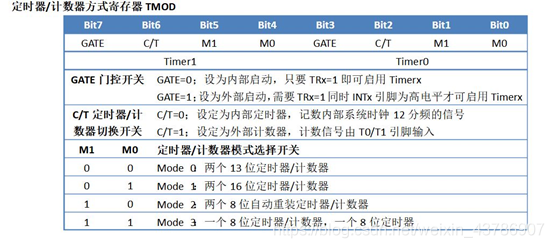

2.了解到了一点寄存器操作
在这里插入图片描述
在这里插入图片描述
在这里插入图片描述
在这里插入图片描述
在这里插入图片描述
在这里插入图片描述

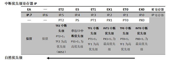

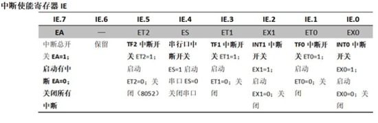

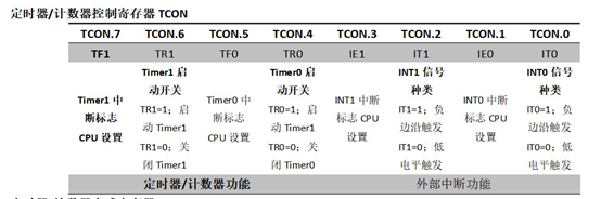

3.中断配置小结
外部中断
在这里插入图片描述
在这里插入图片描述
在这里插入图片描述
在这里插入图片描述
在这里插入图片描述
在这里插入图片描述
定时器中断
在这里插入图片描述

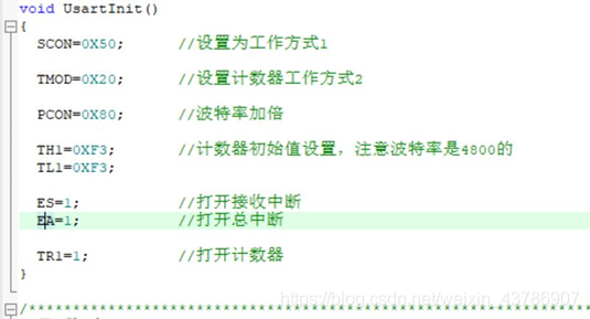

串口通信
在这里插入图片描述

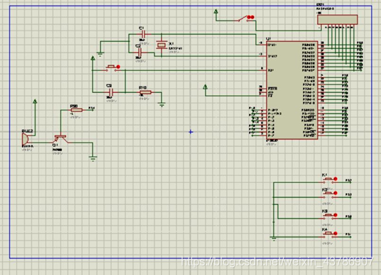

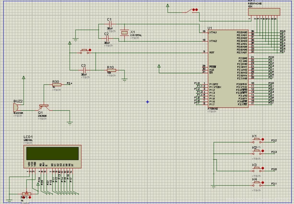

4.更熟练使用proteus
制作了一个小型软件开发版
在这里插入图片描述
