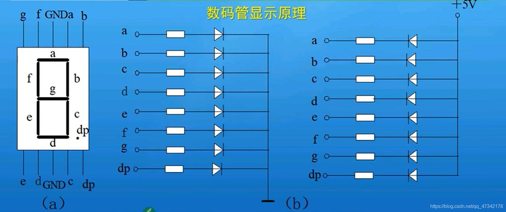

数码管显示原理
数码管根据内部LED连接的不同分为共阴极和共阳极两种。八段数码管内部由8颗LED小灯组成,可通过控制相应LED灯的亮灭使之显示特定的字形。单片机开发板一般使用共阴LED数码管。
数码管显示原理图:
在这里插入图片描述

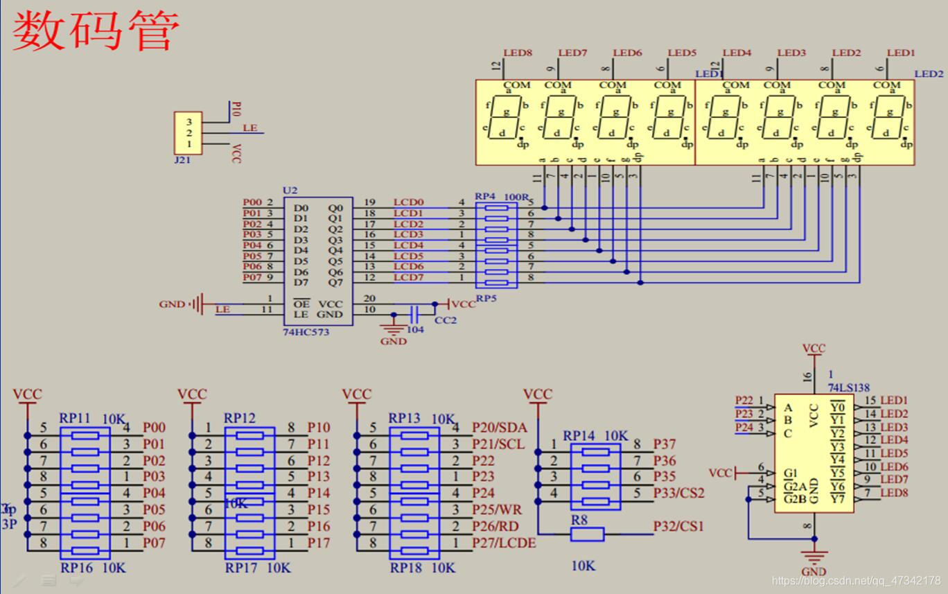

开发板数码管电路图:
在这里插入图片描述

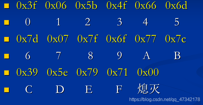

共阴数码管码表:
在这里插入图片描述

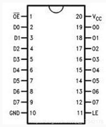

74HC573锁存器
在这里插入图片描述
OE为使能端,输出口Q要想输出高低电平OE必须接GND;当OE为低电平时,锁存器开始工作。LE为锁存端,当LE为高电平时,输出口Q随输入口D的数据变化而变化;当LE为低电平时,输出口Q数据保持不变,输入口D数据的变化不会改变输出口Q的数据。
