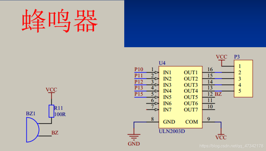

单片机中的蜂鸣器
原理图:
在这里插入图片描述
用法:
改变单片机引脚输出波形的频率,就可以调整控制蜂鸣器音调,产生各种不同音色、音调的声音。
改变输出电平的高低电平占空比,则可以控制蜂鸣器的声音大小。
单片机控制蜂鸣器发声代码
#include
typedef unsigned char u8;
typedef unsigned int u16;
sbit beep = P1^5;
void delay(u16 i)
  while(i--);
void main()
  while(1)
    beep = ~beep;
    delay(100);
