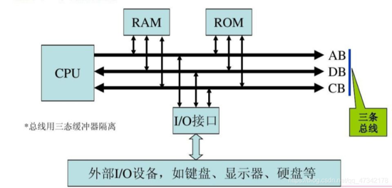

单片机的内部结构图:

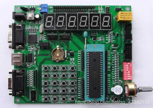

实物展示:

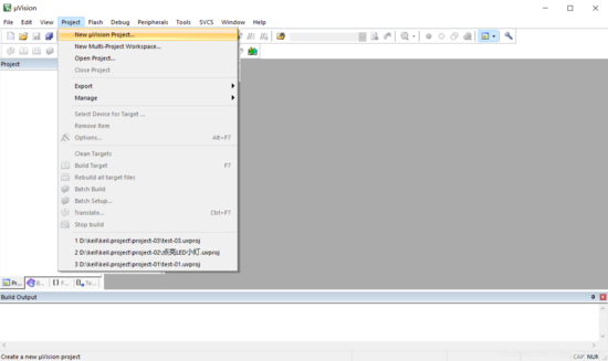

1.打开keil5——点击project——点击New μVision Project…

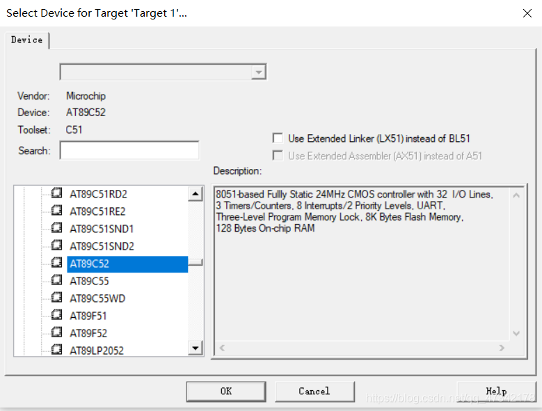

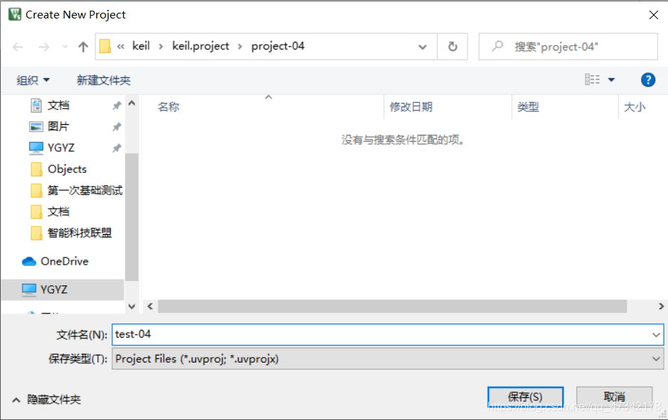

2.选择文件夹——命名并保存——选择单片机型号并点OK
在这里插入图片描述

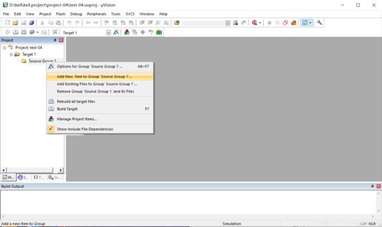

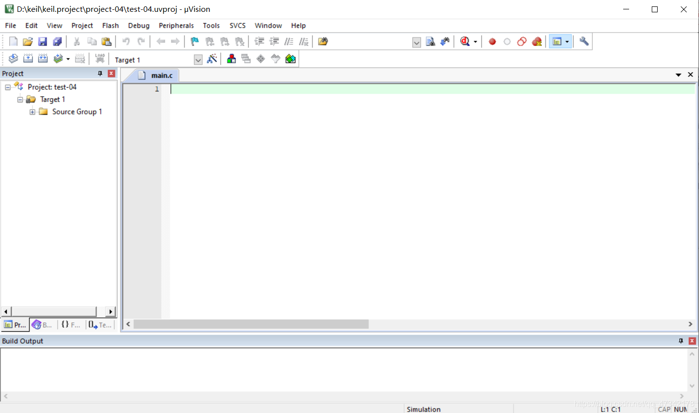

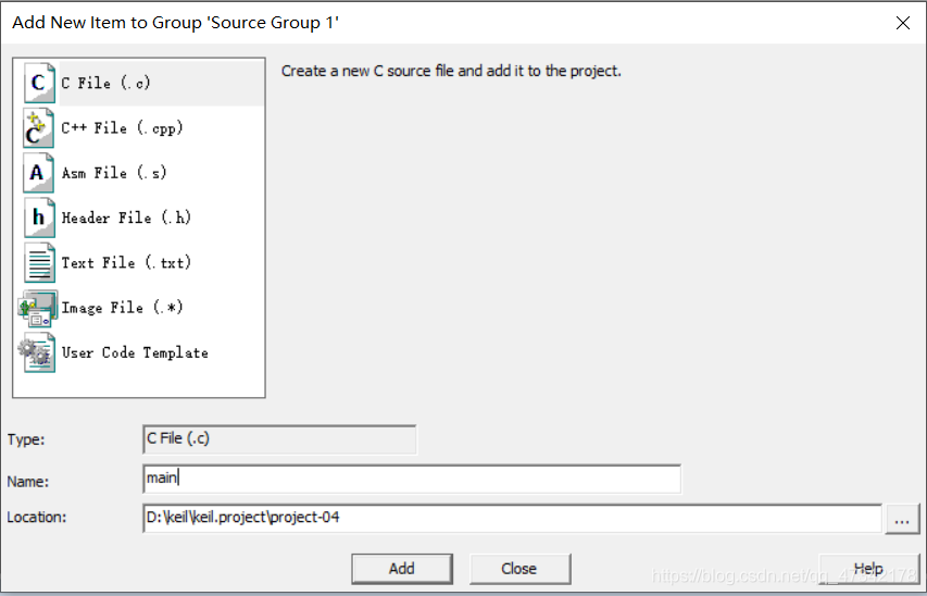

3.展开Target 1,右键Source Group 1点击第二行——点击C File(.c)命名并点击Add——工程文件建立完成

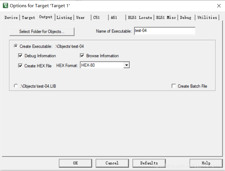

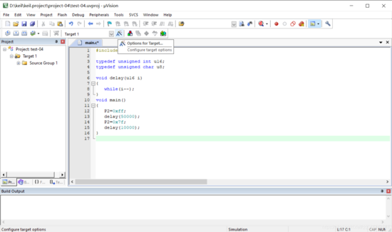

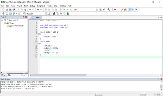

4.写入代码——创建HEX文件——点击Rebuild,编译成功

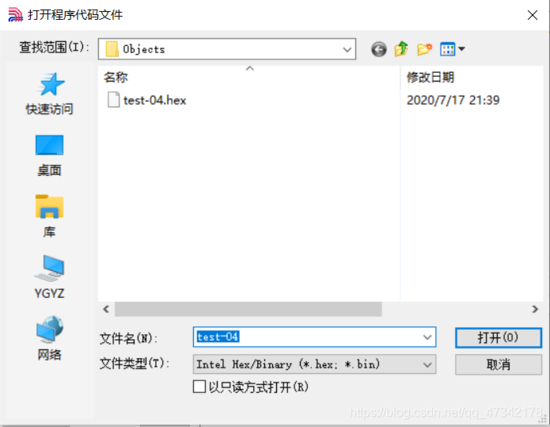

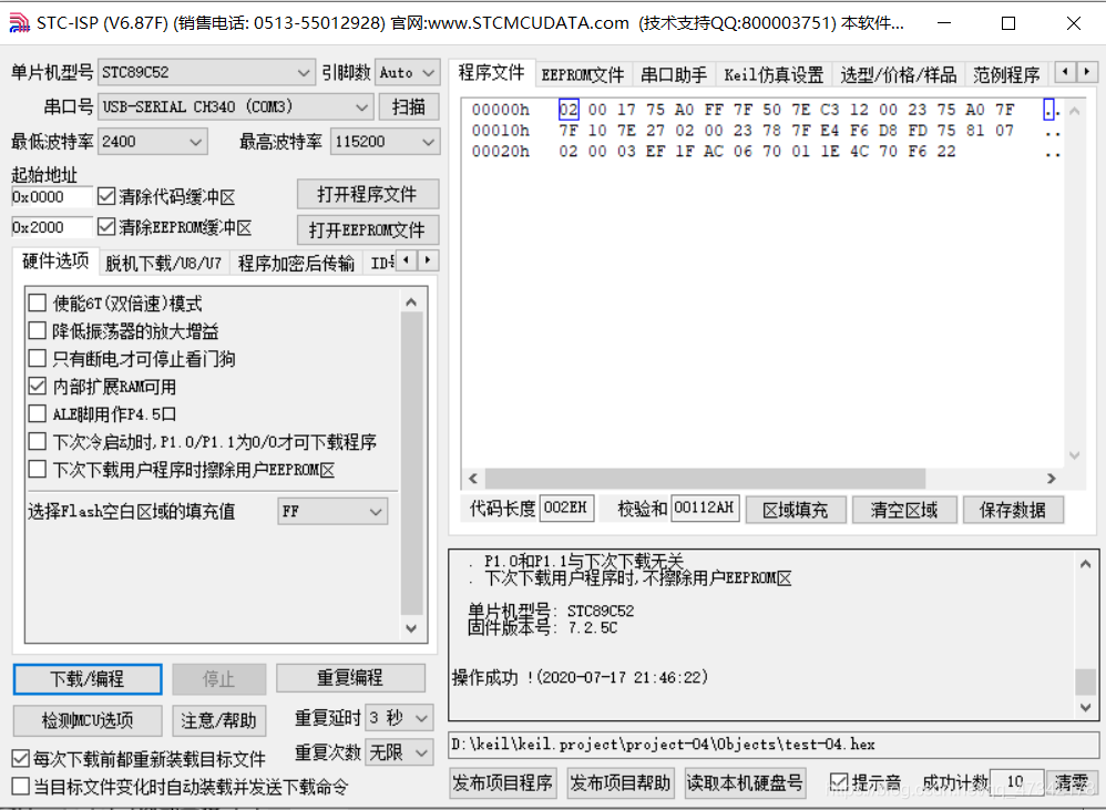

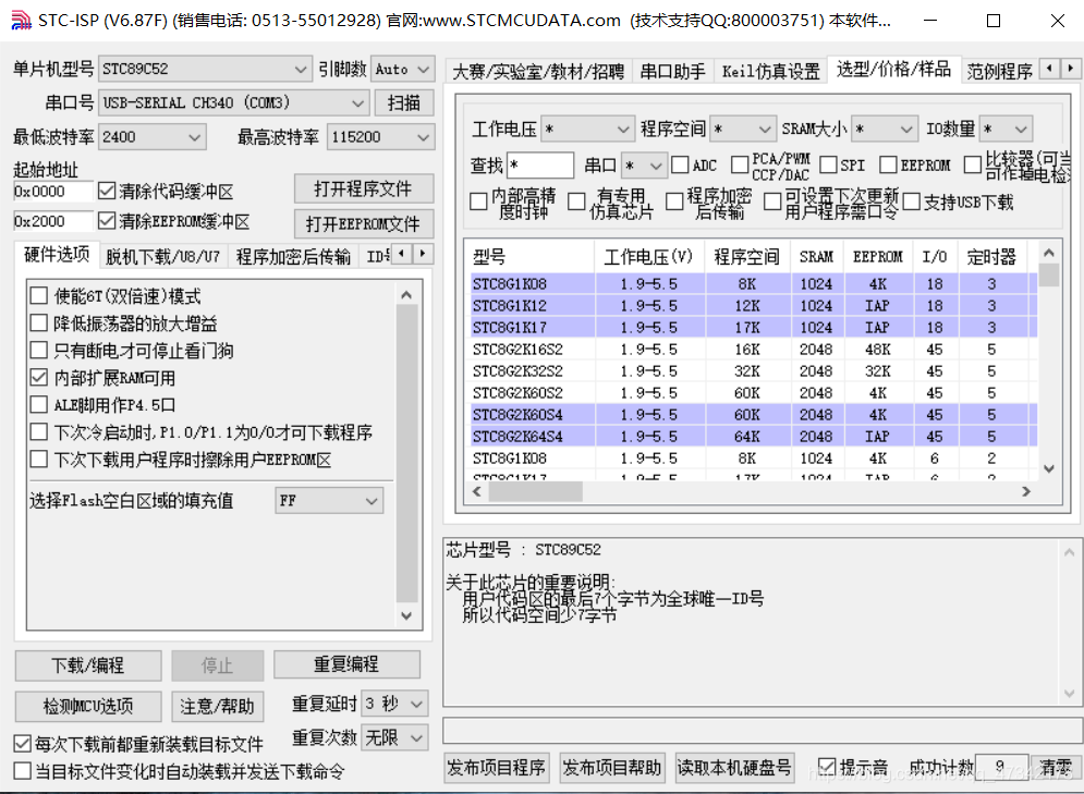

5.接入单片机——打开STC-ISP软件——选择单片机型号——打开程序文件——点击下载/编译——打开单片机开关——运行成功
