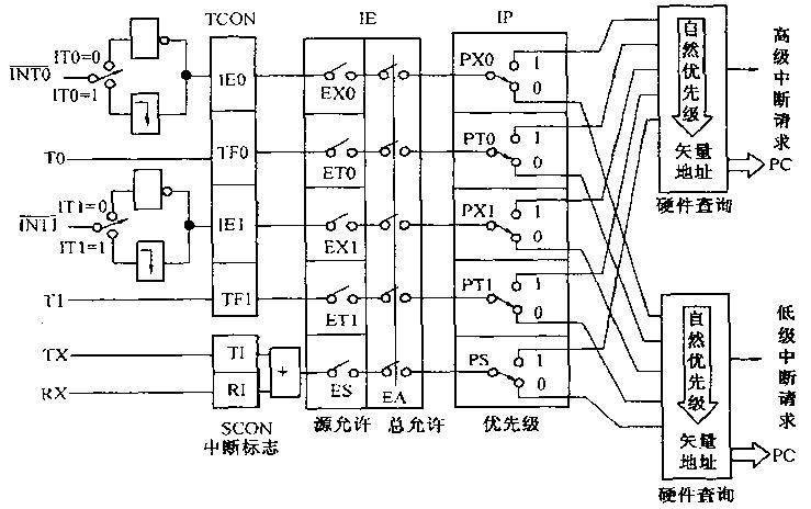

8051中断系统
8051中断系统结构图
5个中断源:INT0(P3.2),INT1(P3.3)外部中断源;TF0(定时器0),TF1(定时器1),RI/TI(串口输入输出中断)三个内部中断源。
2级的中断优先级(如图所示)

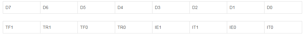

TCON
image.png?imageView2/2/w/550
IT0:外部中断INT0触发方式选择(0,电平触发L;1,跳沿触发H2L),软件设置
IE0:外部中断INT0请求标志位,CPU响应中断后硬件清零
IT1:外部中断INT0触发方式选择,与IT0类似
IE1:外部中断INT0请求标志位,,与IE0类似
TR0:与TR1类似
TF0:T0溢出请求标志位,CPU响应中断后清零,查询方式下由软件清零
TR1:T1运行控制位。TR1置1时,T1开始工作;TR1置0时,T1停止工作。TR1由软件置1或清0。所以,用软件可控制定时/计数器的启动与停止。
TF1:T1溢出请求标志位,与TF0类似

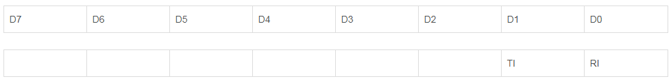

SCON
TI:串口发送中断请求标志位,硬件自动置位,在中断服务程序中软件清零
RI:串口接受中断请求标志位,硬件自动置位,在中断服务程序中软件清零

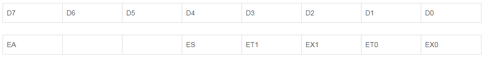

IE
EA:中断允许控制位,1-开中断 0-关中断
ES:串口输入输出中断控制位,1-允许中断 0-禁止中断
ET1:T1中断控制位,1-允许中断 0-禁止中断
EX1:INT1中断控制位,1-允许中断 0-禁止中断
ET0:T0中断控制位,1-允许中断 0-禁止中断
EX0:INT0中断控制位,1-允许中断 0-禁止中断
IP
PS:串口输入输出中断优先级控制位,1-高 0-低
PT1:T1中断优先级控制位,1-高 0-低
PX1:INT1中断优先级控制位,1-高 0-低
PT0:T0中断优先级控制位,1-高 0-低
PX0:INT0中断优先级控制位,1-高 0-低
