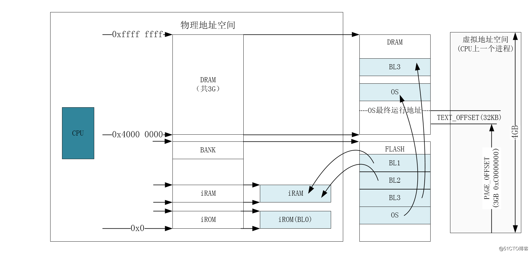

二、exynos-4412 Soc 启动顺序

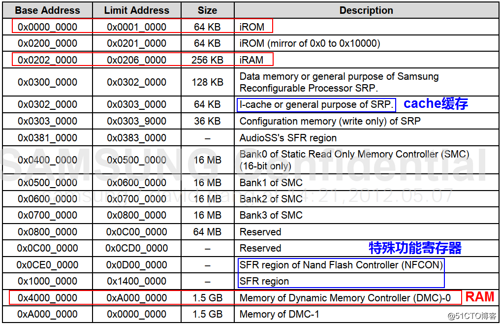

要想了解exynos-4412的启动顺序,我们首先需要了解该soc的内存布局。
1. exynos-4412内存布局
通常一款soc的内存在厂家设计的时候就已经规定死了,对于使用者来说,我们无法改变。
memery map我们只关心和启动相关的一个地址,
  1. iROM 在soc内部,出厂时厂家固化了特定的程序,iROM中程序对应用户来说不可改变
  1. iRAM 在soc内部,速度较快,但空间不大
  1. DMC RAM控制器,位于SOC内部,用于驱动RAM,大容量的RAM都需要连接到该控制器
2. Booting Sequence
不同的厂家的启动顺序是不太一样的,本篇主要以三星的exynos-4412 soc为基础,讲解该基于该板子的uboot启动顺序。
根据上图,系统启动的大概顺序:
  • iROM在SOC内部,是一个64KB的ROM,他树池化一些系统启动必须的功能。比如:时钟、栈。
  • iROM负责从特殊的启动外设加载BL1的image到soc内部的256KB的SRAM中。启动的外设由操作按钮来决定的。根据不同按键的值,iROM将会对bl1 的image做不同的校验。
  • BL1初始化系统时钟和DRAM控制器,然后从启动外设加载OS image到DRAM中。根据启动按钮的值的不同,BL1会对OS做不同的校验。
  • 启动完成之后,BL1跳转到操作系统(kernel)。
iROM会根据OM 引脚的不同选择不同的启动设备,对应的OM寄存器需要提供对应的启动信息。

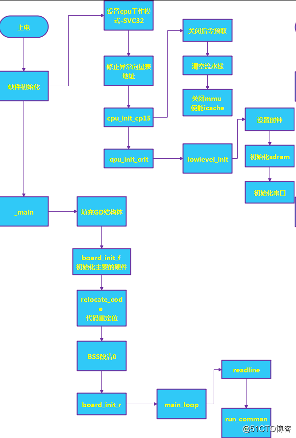

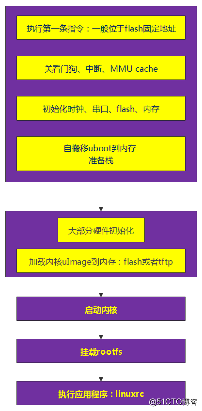

  1. 设备上电之后,先执行iROM中的出厂代码,先进行必要硬件的初始化
    去执行uboot,

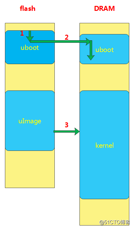

  2. 通常把kernel、设备树文件放到flash中
  3. 程序启动之后,往往先从flash启动,运行uboot
  4. 第一步:先进行硬件的初始化(svc模式栈、clock、内存、串口)
    第二步:自搬移:把uboot从flash中拷贝到RAM中,跳转到RAM中执行剩下的uboot代码
    第三步:把内核拷贝到RAM中,执行内核,把控制权交给内核。

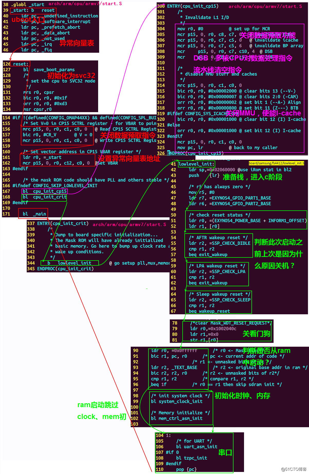

四、uboot启动流程代码详解
在三星的SoC中, 启动流程可以分为三个阶段BL0, BL1, BL2, BL3, 三星自己的手册对BL1的解释也不尽相同, 一种是将在iRAM中运行的程序都归结为BL1; 一种是将iRAM中三星加密的代码bl1.bin作为BL1, iRAM中剩余的部分作为BL2, 本文采用后者, 他们的主要分工如下:
  • BL0: ARM的起始地址都是0地址, 三星的芯片一般将0地址映射到iROM中, BL0就是指iROM中固化的启动代码, 主要负责加载BL1
  • BL1: 三星对于bootloader的加密代码bl1.bin, 要放在外设中uboot.bin的头上, 和一部分uboot.bin一起加载到iRAM中运行.
  • BL2: 从(nand/sd/usb)中拷贝的uboot.bin头最大14K到iRAM中代码中除去bl1.bin后剩余的部分, 负责设置CPU为SVC模式, 关闭MMU, 关闭中断, 关闭iCache, 关闭看门狗, 初始化DRAM,初始化时钟, 初始化串口, 设置栈, 校验BL2并将其搬移到DRAM高位地址, 重定位到DRAM中执行BL3
  • BL3:是指在代码重定向后在内存中执行的uboot的完整代码, 负责初始化外设,更新向量表, 清BSS, 准备内核启动参数, 加载并运行OS内核
可以借助下图理解这个流程
我们常说的uboot是一个两阶段bootloader,就是指上述的BL2和BL3. BL2主要做硬件直接相关的初始化,使用汇编编写;BL3主要为操作系统的运行准备环境,主要用C编写,这里以ARM平台为例分析其启动流程。下面是启动过程中主要涉及的文件
arch/arm/cpu/armv7/start.S
board/samsung/myboard/lowlevel_init.S
arch/arm/lib/crt0.S
arch/arm/lib/board.c
arch/samsung/myboard/myboard.c
1. BL2
BL2的主要文件和任务流程如下
1. 设置CPU为SVC模式
2. 关闭MMU
3. 关闭Cache
4. 跳转到lowlevel_init.S low_level_init
board/samsung/origen/lowlevel_init.S
5. 初始化时钟
6. 初始化内存
7. 初始化串口
8. 关闭看门狗
9. 跳转到crt0.S _main
arch/arm/lib/crt0.S
10. 设置栈
11. 初始化C运行环境
12. 调用board_init_f()
13. board_init_f对全局信息GD结构体进行填充
arch/arm/lib/crt0.S
14. 代码重定位------------BL2的最后的工作, 执行完就进入DRAM执行BL2

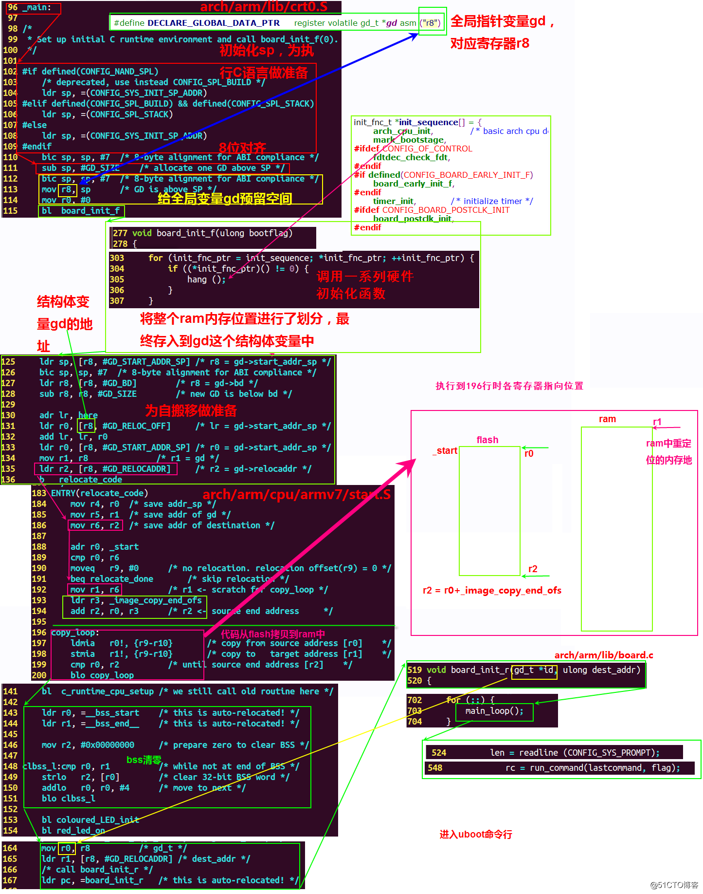

4. 启动代码详细分析
_start入口位于以下文件:
u-boot-2013.01/arch/arm/cpu/armv7/start.S
第一阶段:
第二阶段
第二阶段代码从_main开始:
以上代码详细解释,请结合B站视频同步学习。
