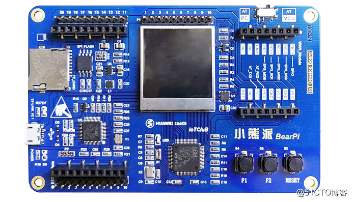

  • 开发板
首先需要准备一个开发板,这里我准备的是STM32L4的开发板(BearPi):

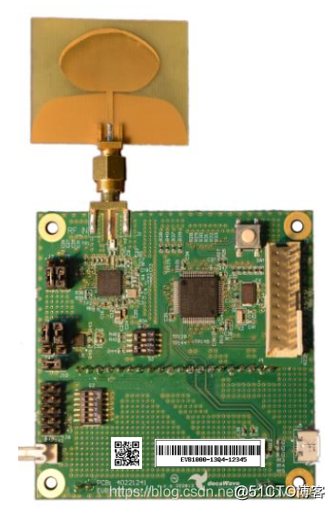

  • DW1000模块
这里我连接到DW1000官方评估板上,直接与DW1000芯片通信:

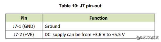

外部供电接口(J7)的引脚说明:

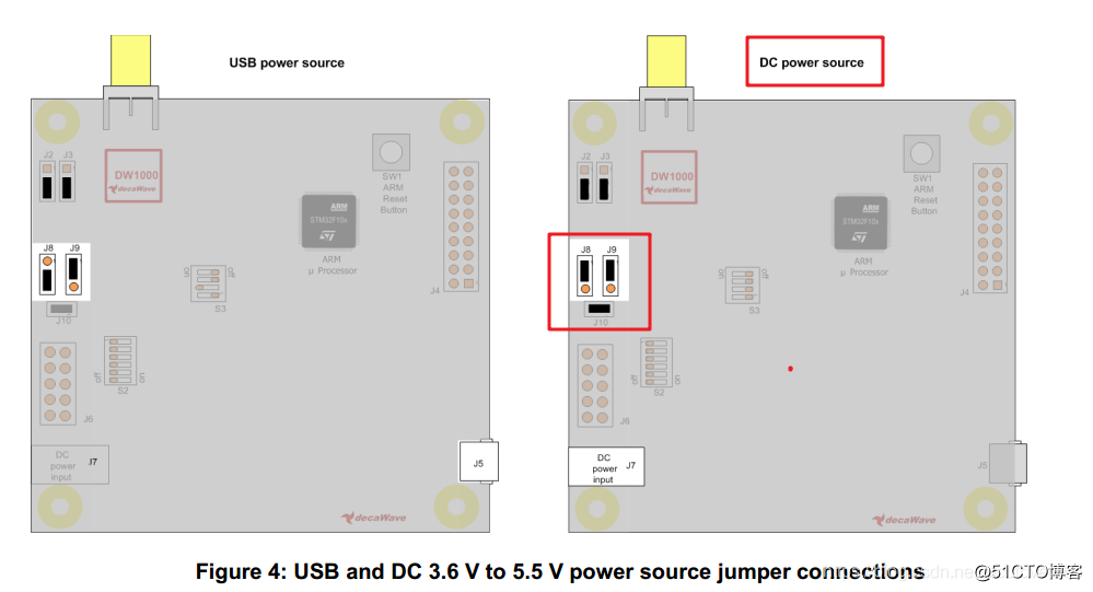

① 首先将DW1000官方评估板上的S1、S2拨码开关全部拨为OFF,这样配置之后才可以外接控制器。
② 按照下图选择端子,配置为外部供电方式:

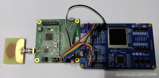

③ 在本文的测试需要中,将这些接口中的SPI相关接口(CSn、SCK、MISO、MOSI)连接到小熊派的SPI接口即可,但是为了以后移植驱动方便,将WAKEUP、IRQ接口也连接到小熊派的普通GPIO即可。
④ 将板子上J7处的供电引脚连接到小熊派的5V供电处。
整体连接完成后如图:

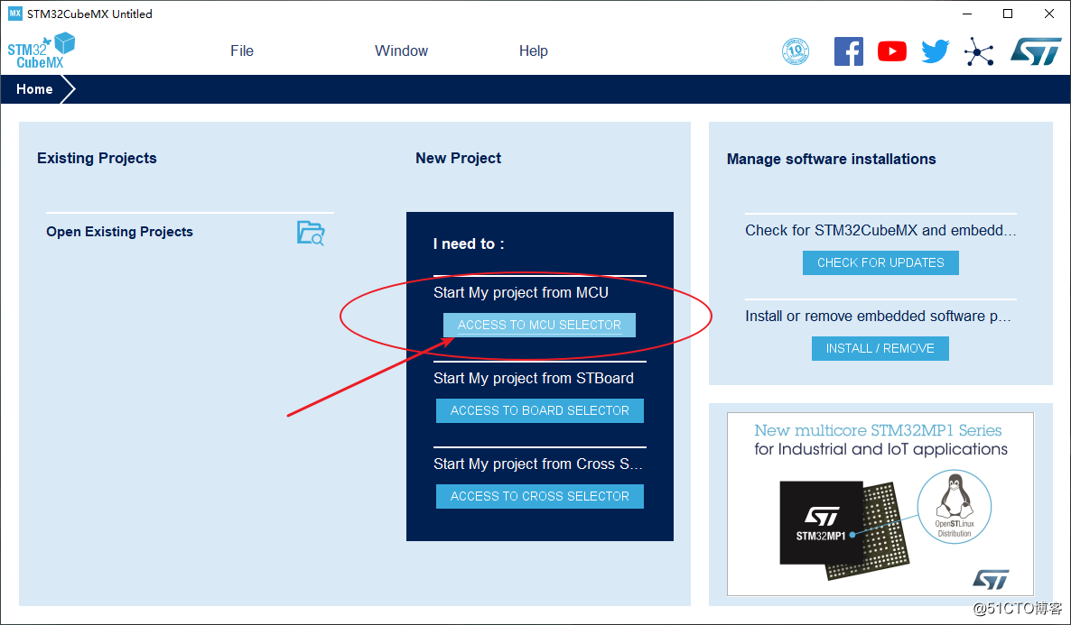

打开STM32CubeMX,打开MCU选择器:

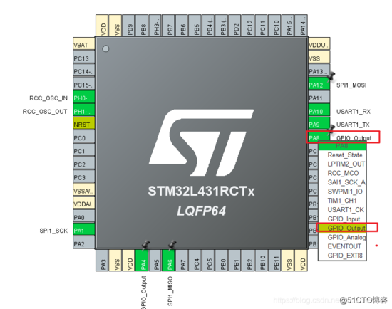

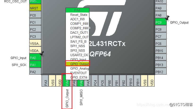

配置DW1000控制GPIO
按照之前所述,DW1000模块需要额外配置的GPIO有两个:
以太网模块引脚名GPIO作用
WAKEUPPA8DW1000唤醒引脚
IRQPC9中断引脚
唤醒引脚配置为输出模式即可:
中断引脚需要接收来自DW1000的中断,所以需要配置EXTI外部中断引脚:

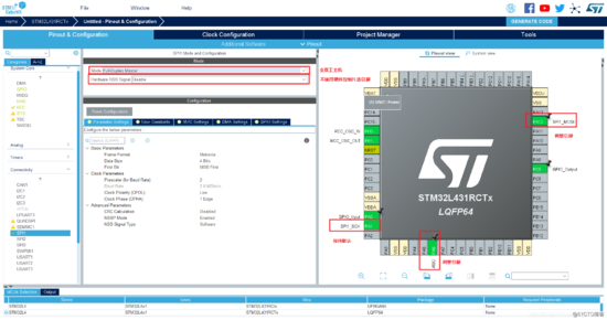

配置SPI1接口
本实验中,我将DW1000模块接到了SPI1接口,引脚对应表如下:
需要注意,SPI片选引脚不通过硬件SPI外设来控制,而是配置为普通GPIO,手动控制。
以太网模块引脚MCU引脚
MISOPA6(SPI1_MISO)
MOSIPA12(SPI1_MOSI)
SCSPA4(SPI1_NSS)
SCLKPA1(SPI1_SCK)

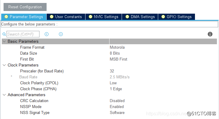

配置SPI接口的时候有三个需要注意的点:
① 分频系数;
② CPOL:CLK空闲时候的电平为高电平或者低电平;
③ CPHA:在第1个时钟边缘采样,还是在第2个时钟边缘采样;
接下来开始配置SPI1外设,首先配置SPI1外设的模式和引脚:
因为选择了不使用硬件SPI外设控制片选引脚,所以需要手动配置片选引脚PA4:
DW1000手册中给出的SPI总线时钟为稳定后20Mhz,否则3Mhz,本文中配置为3Mhz以下;
对于SPI工作模式,DW1000四种模式都支持,默认为模式0,选择CPOL空闲时为LOW的模式,CPHA手册中给出为第一个时钟沿;
综上所述,时序参数配置如下:

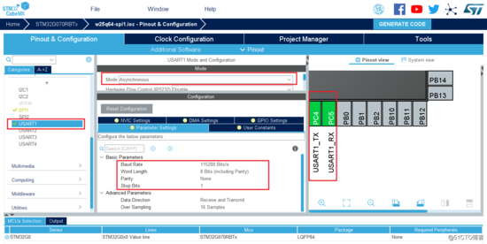

配置串口
开发板板载了一个CH340z换串口,连接到USART1。
接下来开始配置USART1:

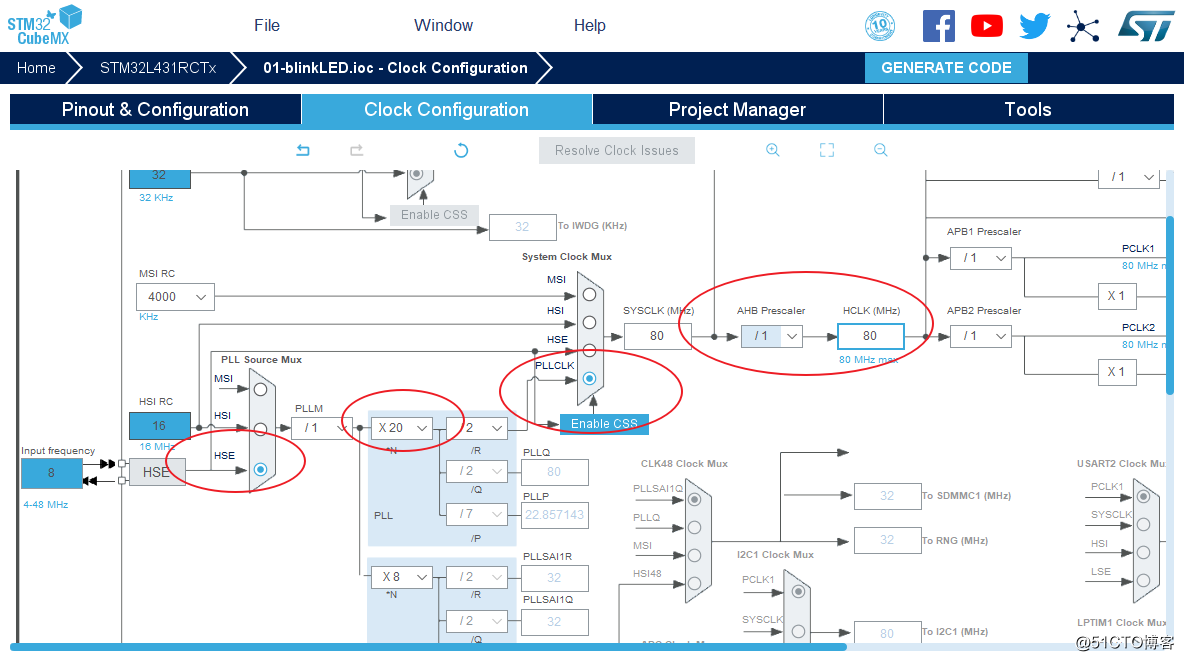

配置时钟树
STM32L4的最高主频到80M,所以配置PLL,最后使HCLK = 80Mhz即可:
mark

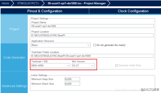

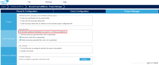

生成工程设置
代码生成设置
最后设置生成独立的初始化文件:
生成代码
点击GENERATE CODE即可生成MDK-V5工程:

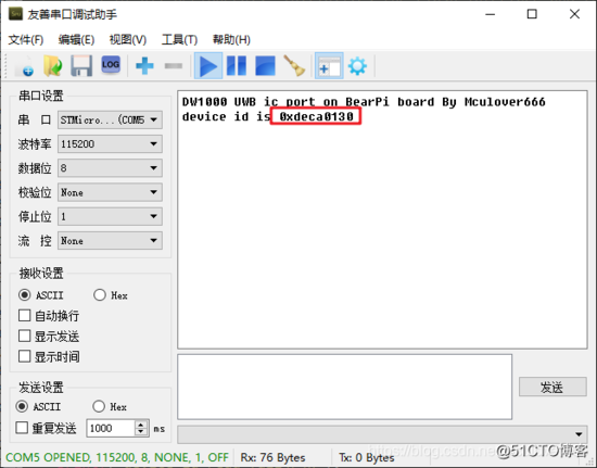

4. DW1000测试函数
要测试DW1000是否正常工作,只需要测试是否可以通过SPI总线读取器件ID即可。

编译,下载到开发板中,运行,在串口助手查看读取结果,若能正常读取到器件ID(0xDECA0130)则证明可以正常与DW1000通信:
至此,DW1000测试完成,下节将移植DW1000官方驱动。
