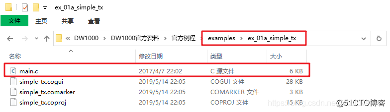

一、移植官方示例
1. 复制官方示例文件
将官方驱动库中example下的第一个示例移植过来:

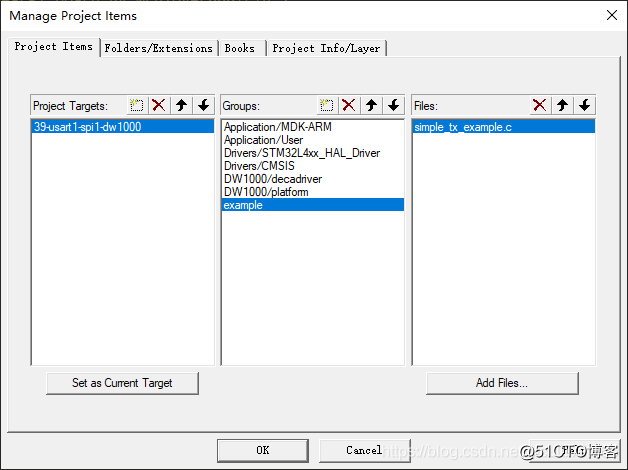

复制到之前移植的STM32CubeMX生成的工程文件中,并重命名文件为simple_tx_example.c:
将其添加到MDK工程中:

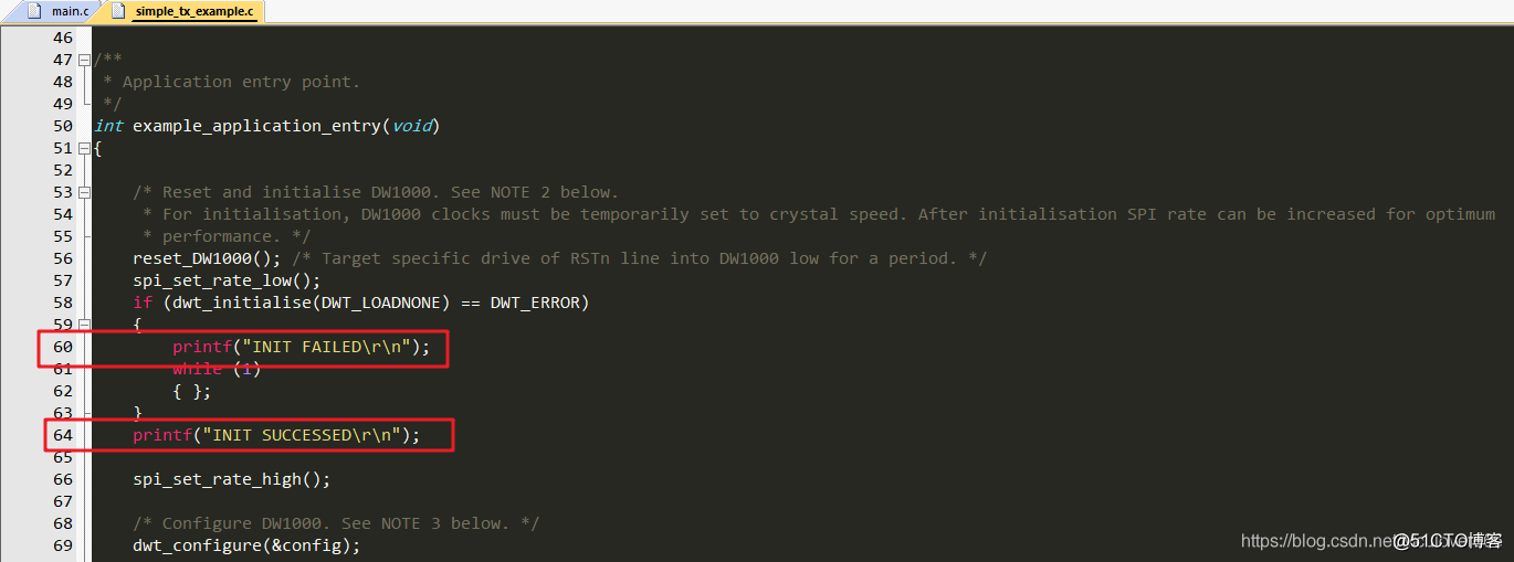

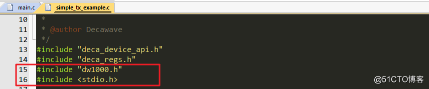

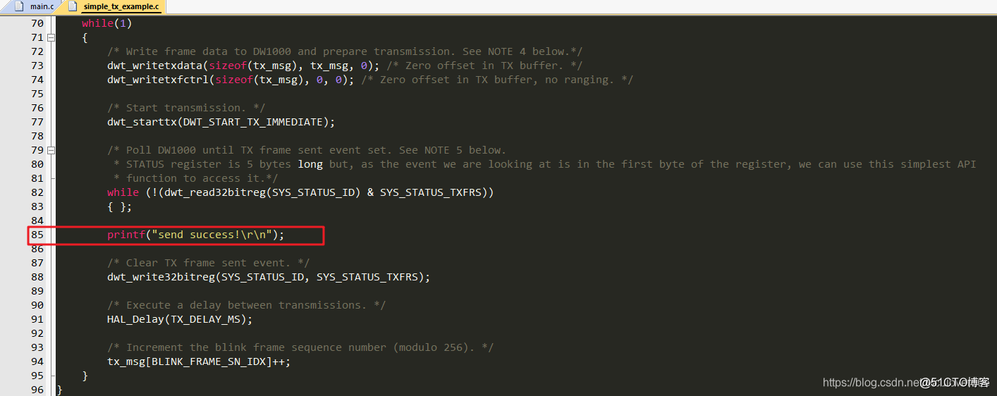

2. 修改官方示例文件
① 修改替换头文件:
② 修改函数名,修改打印和延时函数:
添加两处打印信息:
修改完成。

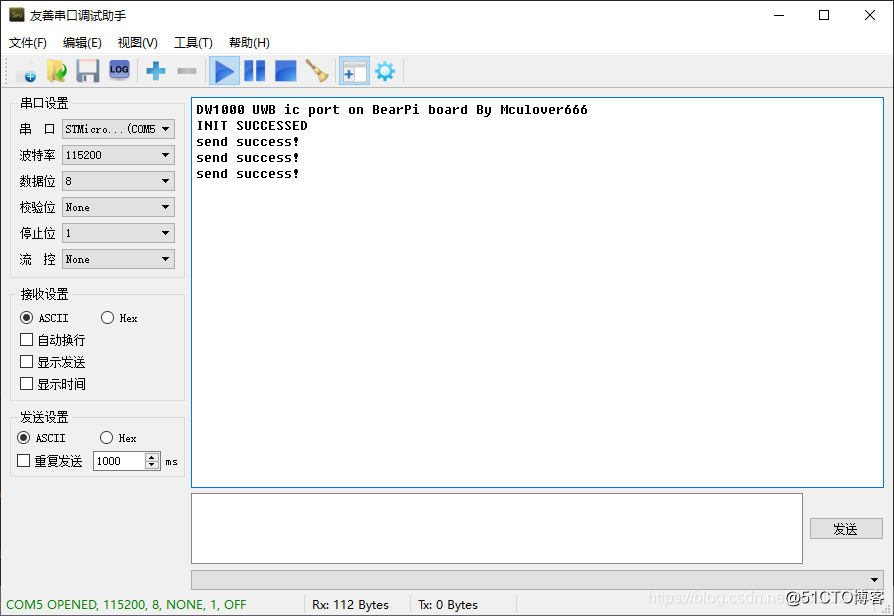

4. 移植结果
编译、下载程序,在串口助手中查看打印日志:
示例程序移植成功。

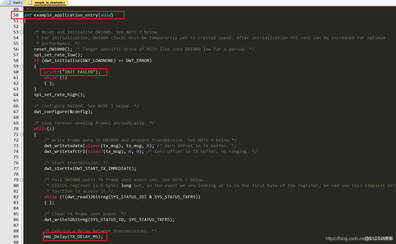

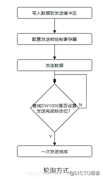

1. 轮询方式发送流程
2. 写入数据到缓冲区API
DW1000配置API的定义在deca_device_api.h中,实现在deca_device.c中,其原型如下:
int dwt_writetxdata(uint16 txFrameLength, uint8 *txFrameBytes, uint16 txBufferOffset) ;
该函数将用户提供的待发送数据写入DW1000发送缓冲区。
入参有三个,意义如下表:
参数意义
txFrameLength发送数据帧的总大小,包括两个字节的CRC校验数据,最大1023,标准PHR模式允许最多127字节
txFrameBytes指向用户待发送数据
txBufferOffset指定DW1000 发送缓冲区中开始写入数据的偏移量
返回值也有两个:
返回值意义
DWT_SUCCESS写入成功
DWT_ERROR写入错误
在本示例中,发送的帧是802.15.4e标准闪烁,包含12个字节:
static uint8 tx_msg[] = {0xC5, 0, 'D', 'E', 'C', 'A', 'W', 'A', 'V', 'E', 0, 0};
  • 第0个字节:帧类型(0xc5表示闪烁)
  • 第1个字节:帧序列号,随着每次的新帧递增;
  • 第2-9个字节:Device ID(实际产品中应该唯一);
  • 第10-11个字节:CRC校验值,由DW1000自动设置;
3. 配置发送帧控制寄存器API
该API的定义在deca_device_api.h中,实现在deca_device.c中,其原型如下:
void dwt_writetxfctrl(uint16 txFrameLength, uint16 txBufferOffset, int ranging)
该函数用来在发送之前配置发送帧控制寄存器。

4. 立即开始发送数据API
int dwt_starttx(uint8 mode)
该函数用来立即开始一次发送。
入参只有一个,意义如下表:
意义
0立即发送,不期待回应
1延迟发送,不期待回应
2立即发送,期待回应(所以在发送完成之后自动打开接收器)
3延迟发送,期待回应(所以在发送完成之后自动打开接收器)
这些值都有对应的宏定义:
// Defined constants for "mode" bitmask parameter passed into dwt_starttx() function.
#define DWT_START_TX_IMMEDIATE      0
#define DWT_START_TX_DELAYED        1
#define DWT_RESPONSE_EXPECTED       2
返回值也有两个:
返回值意义
DWT_SUCCESS发送成功
DWT_ERROR发送错误(如果延迟时间已过,则延迟发送失败)

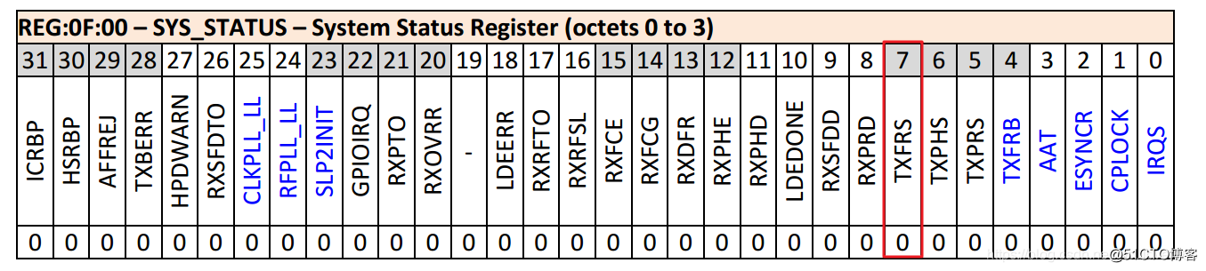

5. 查询中断标志寄存器
while (!(dwt_read32bitreg(SYS_STATUS_ID) & SYS_STATUS_TXFRS))  { };
dwt_read32bitreg用来读取DW1000中一个32位的寄存器,SYS_STATUS_ID表示系统状态寄存器(System event Status Register)的ID:
#define SYS_STATUS_ID           0x0F            /* System event Status Register */
SYS_STATUS_TXFRS表示该寄存器中的TXFRS位,该位在发送完成后会被设置为1:
#define SYS_STATUS_TXFRS        0x00000080UL    /* Transmit Frame Sent: This is set when the transmitter has completed the sending of a frame */
查询到被设置之后,意味着发送完成,使用下面的这行代码向该位写1,则将该位清零,以便下次发送,另外,当下次发送使能后,该位会被自动清空:
dwt_write32bitreg(SYS_STATUS_ID, SYS_STATUS_TXFRS);
至此,DW1000发送示例代码移植、学习完成。
