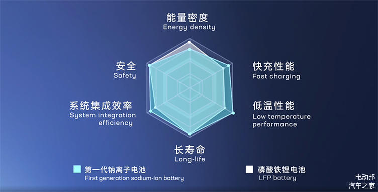

安全性能、电池充放寿命方面,宁德时代推出的第一代钠离子电池与磷酸铁锂电池相当。在系统集成效率、快充性能、低温性能方面,宁德时代第一代钠离子电池较磷酸铁锂电池有优势。
在乘用车更为关注的能量密度方面,第一代钠离子电池略逊色于磷酸铁锂电池。不过,宁德时代的第一代钠离子电池还是有着还算不错的综合数据表现。

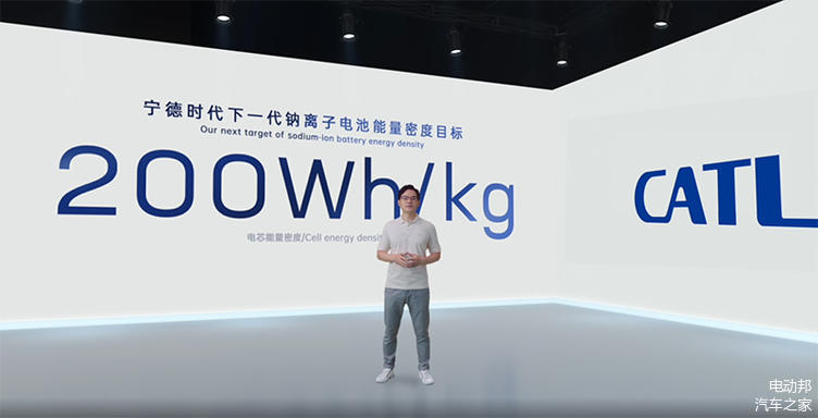

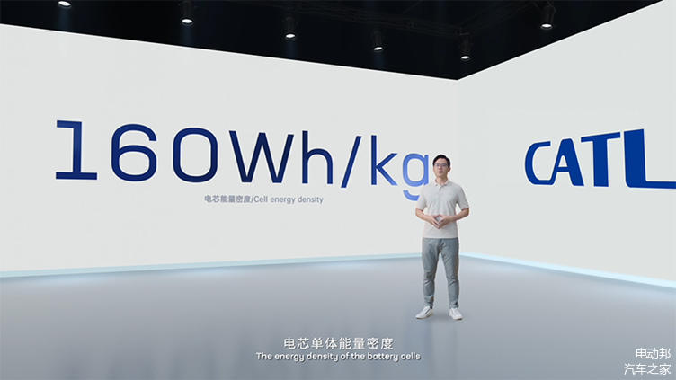

目前,宁德时代第一代钠离子电池的电芯单体能量密度可达160Wh/kg。
而下一代钠离子电池的能量密度,宁德时代计划将数据“刷”到200Wh/kg。

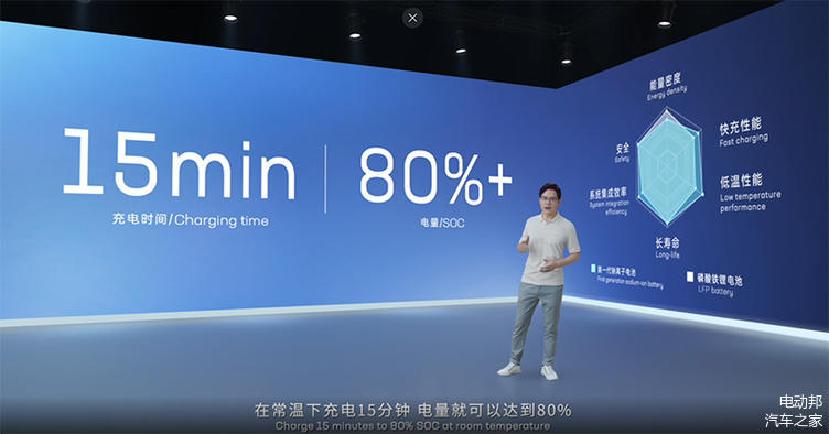

目前,宁德时代第一代钠离子电池可支持效率较高的快充,在常温下充电15分钟,电量就可以达到80%。
在零下20°C低温的环境下,电池仍可位置90%以上的放电保持率,同时系统集成效率也可以达到80%以上。

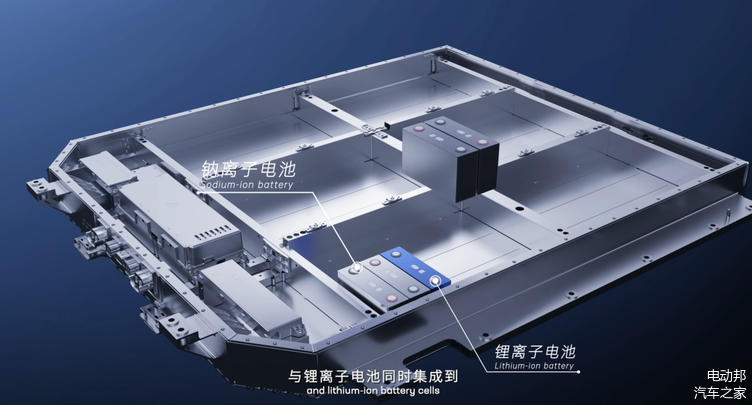

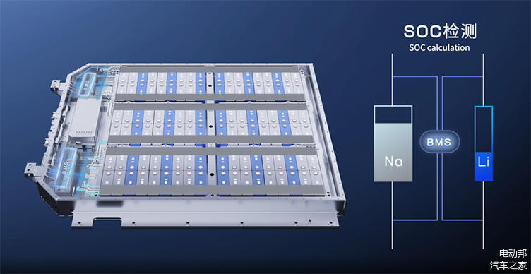

在电池系统集成方面,宁德时代开发了『AB电池解决方案』,即锂离子电池与钠离子电池混合共用,将两种电池按一定的比例和排列进行混搭、串联、并联、集成。
对于新能源乘用车来说,电池能量密度的敏感度甚至高于电池成本的敏感度,而这套AB方案将弥补当前钠离子电池在能量密度方面的不足。
通过BMS的精准算法进行不同电池体系的均衡控制,可以实现取长补短,既弥补了钠离子电池在现阶段的能量密度短板,也能发挥出电池系统高功率、低温性能的优势。
磷酸铁锂电池在低温下的性能衰减难以体现在纸面数据上,而数据“不好看”的钠离子电池也能提供纸面数据体现不出的性能。这样来看,新的混装电池具有“隐形”优势。
