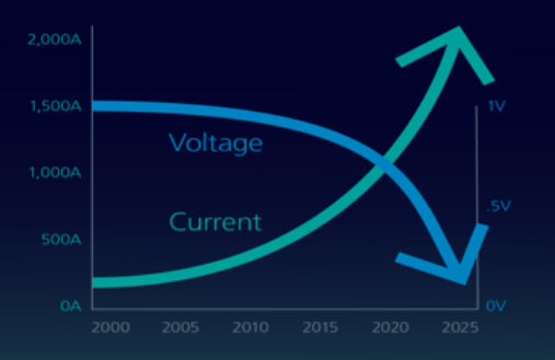

未来处理器核心电压将不断降低,电流则会迅速提升

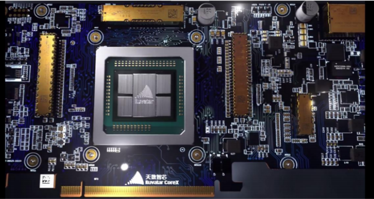

天数智芯的PCIe加速卡

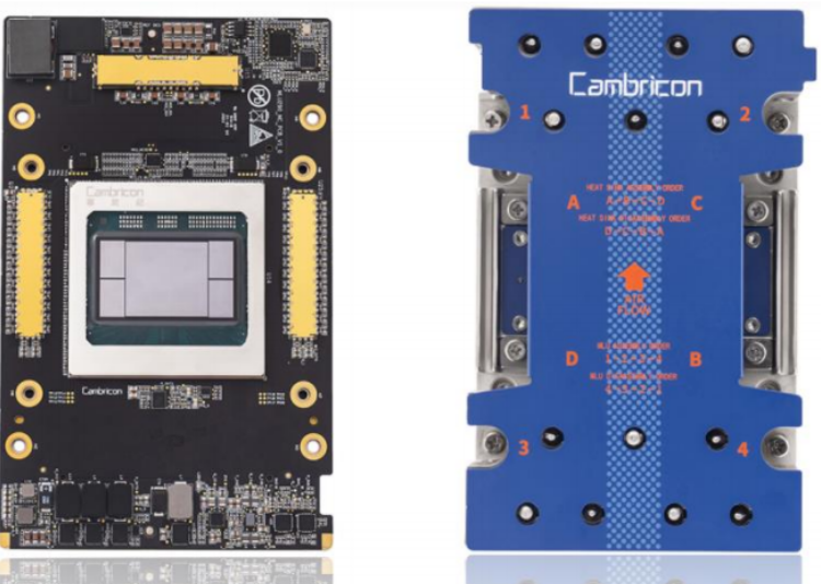

寒武纪OAM加速卡

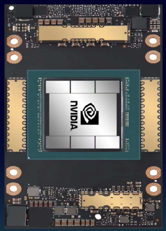

NVIDIA加速卡方案,其中包括CPU核心供电模块、HBM供电模块以及周边供电模块

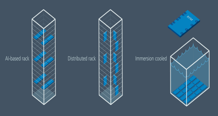

“传统基于银盒(Silver Box)的电源密度提升速度太慢了,Vicor要打破这个传统。”杨周说道。Vicor针对一级供电提供了两种方案,一种是高压直流电源模块,支持400V/800V转至48V。另外一种则是交流转直流模块,该模块仅为iPad大小(92毫米×80毫米×7.5毫米),但可实现5kW功率输出,并支持并联。由于其尺寸较小,因此可以灵活布局,包括机架侧面、背面甚至液冷电源盒中。此外,杨周也表示,目前数据中心依然在采用传统220V供电,但为了实现更高电源密度,应该转向三相380V供电系统。
image.png?imageView2/2/w/550
AC/DC转换器,可灵活布置于各类场景中
