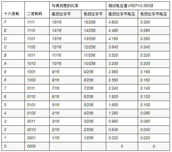

ADC0804电压输入与数字输出关系如表所示
image.png?imageView2/2/w/550

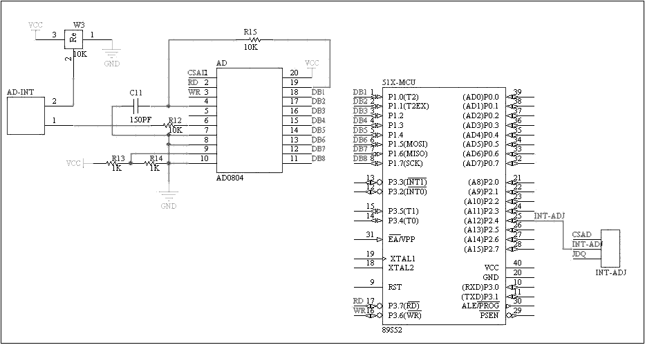

接下来看看实验电路的原理图
片选CS接P2.4,RD接P3.7,WR接P3.6,为了简单起见INTR没有使用它
AD芯片的VIN(+)接一个可调电阻,改变阻值能够带来不同的电压,以此作为输入。

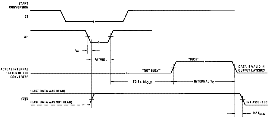

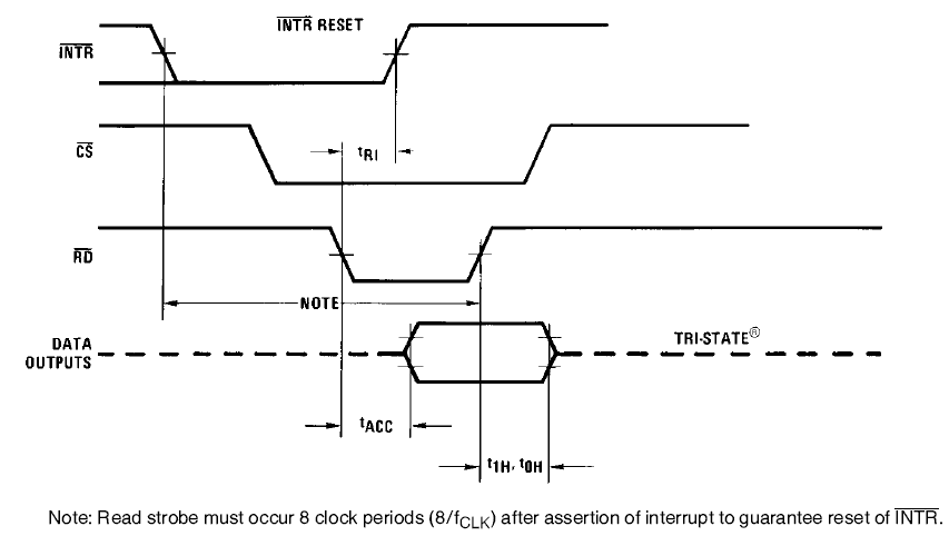

写程序前还得看看时序图
 额
不同的电阻值显示0-255不同大小的值,延时时间略长,有点闪烁
