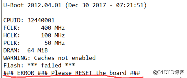

在上一章,我们添加了nor,nand启动后,uboot启动出如下图所示:
上面的Flash: *** failed *** 是属于uboot第二阶段函数board_init_r()里的代码, 代码如下所示(位于arch/arm/lib/board.c):
/*第二阶段*/
void board_init_r(gd_t *id, ulong dest_addr)        //gd    uboot重定位地址
  puts("Flash: ");                        //打印flash:
  flash_size = flash_init();                    //初始化nor_flash
  if (flash_size > 0)
       print_size(flash_size, "n");            //打印nor_flash的大小
  else
    puts(failed);                //打印数组failed[]="*** failed ***n";
    hang();                        //进入while中,并打印: ### ERROR ### Please RESET the board ###

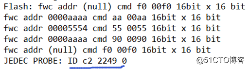

然后使用nor启动新的uboot,打印出调试信息:
打印出norflash的厂家ID=0xC2,设备ID=0x2249,显然uboot匹配读出的ID没有成功.

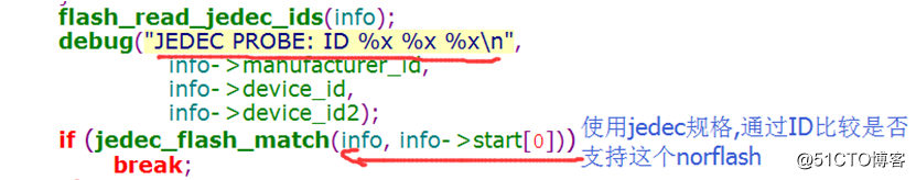

搜索JEDEC PROBE字段,找到位于board_init_r()->flash_init()->flash_detect_legacy():
如上图所示,该函数会进入board_init_r()->flash_init()->flash_detect_legacy()->jedec_flash_match(),里面会通过两个ID来匹配jedec_table[].

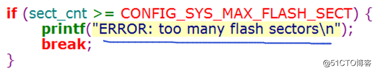

重新烧写看打印信息,出现这么一段ERROR:
ERROR:too many flash sectors
说flash的扇区太多了,搜索找到位于drivers/mtd/jedec_flash.c中:
显然是CONFIG_SYS_MAX_FLASH_SECT宏小于我们flash的扇区,所以打印ERROR。
所以修改CONFIG_SYS_MAX_FLASH_SECT宏定义(位于include/configs/smdk2440.h),并去掉之前定义的DEBUG调试宏(位于include/common.h)

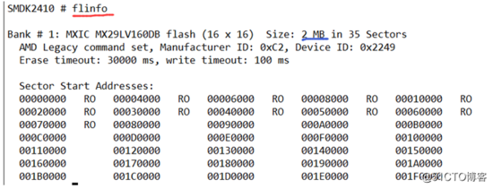

1.3然后重新烧写
输入flinfo命令(flash info),就能查看flash的信息了:
然后通过uboot命令,检测nor的读写是否正确:
protect off all
erase 80000 +7ffff
cp.b 30000000 80000 1000             //烧写在另一个位置
cmp.b 30000000 80000 1000              //比较,是否读写正确

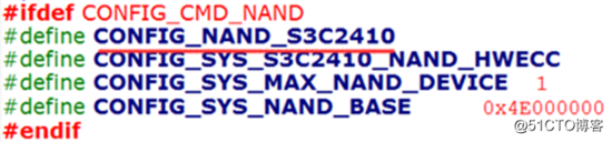

2.2 在上一章分析过CONFIG_NAND_S3C2410宏,位于include/configs/smdk2440.h:
如上图所示,其中CONFIG_CMD_NAND宏:表示uboot是否支持nand,在上章里,我们把它屏蔽了,接下来便取消屏蔽CONFIG_CMD_NAND宏。
