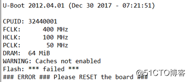

6.重新编译烧写uboot,发现串口已有数据,但是乱码:

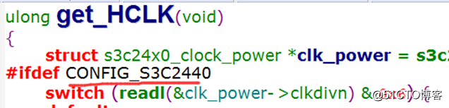

6.1进入archarmcpuarm920ts3c24x0Speed.c下的get_HCLK ()函数:
由于我们没有配置CONFIG_S3C2440宏,所以uboot获取HCLK时钟设置波特率时,用的是CONFIG_S3C2410宏的方法
搜索CONFIG_S3C2410宏,找到位于smdk2440.h:
然后将smdk2440.h的CONFIG_S3C2410宏 改为: CONFIG_S3C2440宏
6.2编译测试
make时,发现以下几个error:

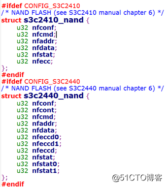

进入drivers/mtd/nand/s3c2410_nand.c 的72行:
其中nand是一个s3c2410_nand结构体:
该结构体如下所示:
从上图可以看出,只有定义了CONFIG_S3C2410宏,才能得到该结构体,而我们6.1小节里,使用的是CONFIG_S3C2440宏。
且上面的s3c2410_nand结构体和s3c2440_nand结构体的差别也很大,修改s3c2410_nand.c会很麻烦
6.3所以就直接去掉该文件,不让编译器编译即可,步骤如下所示:
1)直接进入s3c2410_nand.c的目录,打开Makefile:
如上图所示,需要去掉CONFIG_NAND_S3C2410宏定义才行

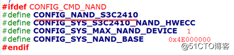

2)搜索CONFIG_NAND_S3C2410宏,位于include/configs/smdk2440.h:
如上图所示,我们直接来屏蔽CONFIG_CMD_NAND宏即可,因为该宏下的#ifdef,都是与2410相关的
3)屏蔽include/configs/smdk2440.h下的CONFIG_CMD_NAND宏定义
重新烧写进norflash,打印如下图所示:
发现无乱码了,表示nor启动成功,其中Flash: *** failed ***表示不支持norflash,因为我们只实现了重定位,并没有对nor实现写擦除等命令。
