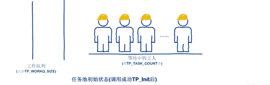

任务池的模型十分简单,模块内部有一个存放工作任务的消息队列(工作队列),你可以通过TP_WORKQ_IMP来选择工作队列的内部实现。在初始化时会创建TP_TASK_COUNT个任务(工人)来等待工作队列并从中依次提出工作来处理,用户则使用TP_AssignWork函数将每一个工作以及其附件传递给工作队列。

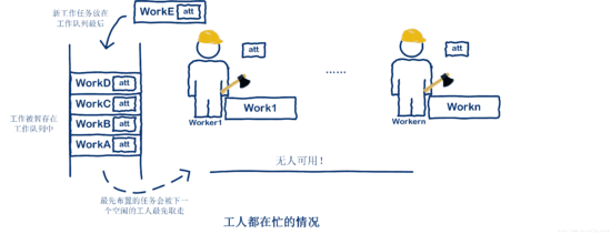

所以那些没法立即处理的工作任务会先缓存在工作队列中,等有工人空闲出来后就会继续处理。工作队列的大小由TP_WORKQ_SIZE决定。
注意,uCOS-II 是一个实时操作系统,而这个模块是基于uCOS-II的任务的。换句话说,只有所有准备好的任务中拥有最高优先级的任务才能运行,这也导致工作任务不保证会按照放入工作队列的顺序来完成。为了把这个池用得像一个真正的线程池:

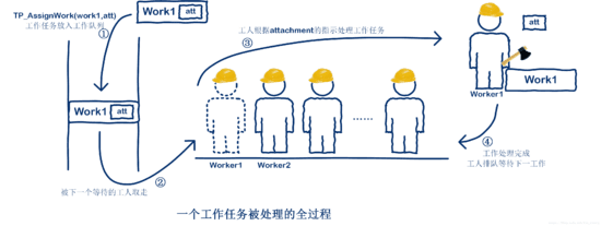

下面几张图表示出了任务池的整个工作流程(好萌的小人):
很形象吧,感觉不用多解释了。
而且当前实现提供的接口也很简单,就一个初始化以及一个布置任务。
