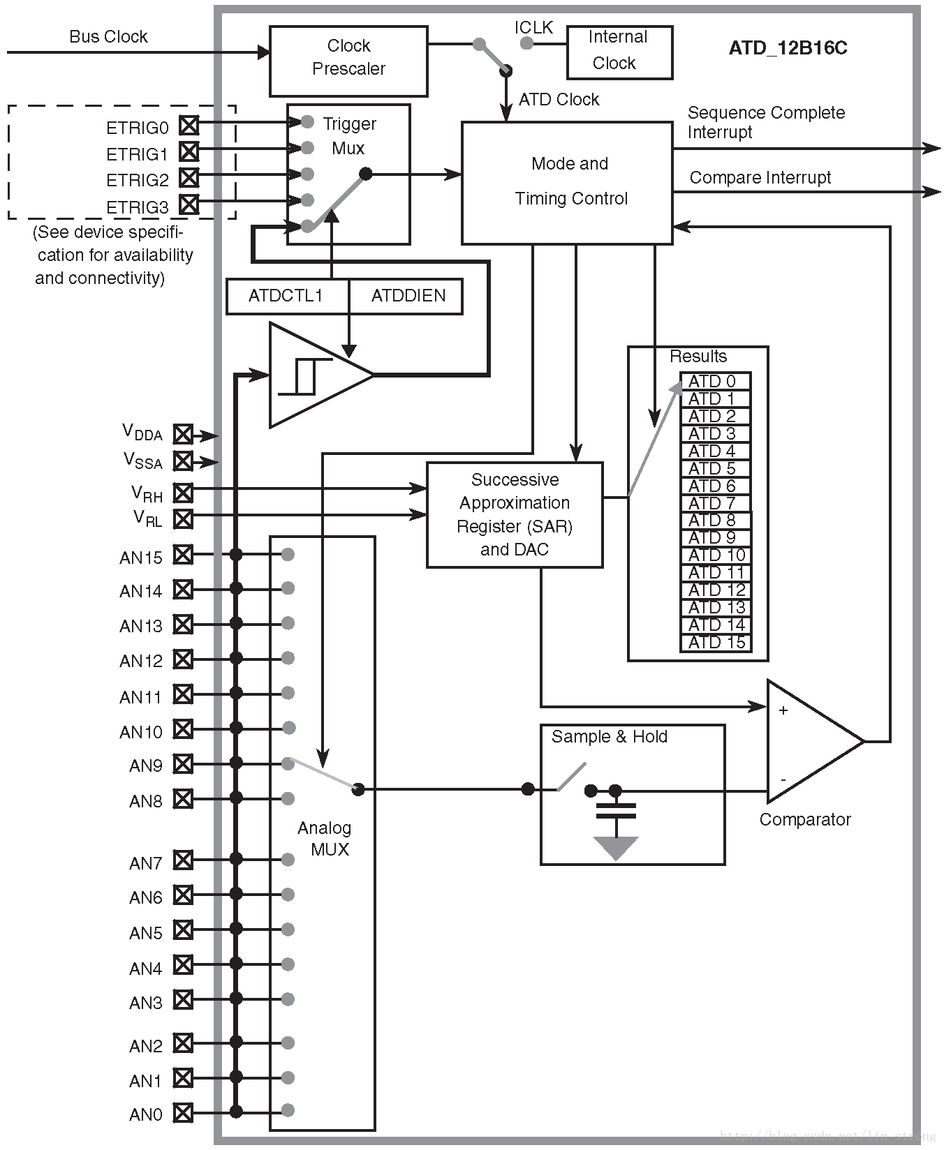

ADC12B16C是一个16通道、12位、多路复用输入逐次逼近模数转换器。ATD的精度要参照设备的电器特征。
特性
  • 8位、10位和12位分辨率
  • 在停止模式下使用内部时钟进行转换
  • 转换序列结束后自动转为低功耗状态
  • 与可编程的数值进行比较是大于或是小于等于,并可产生中断;
  • 可编程的采样时间
  • 左/右对齐的结果
  • 外部触发控制
  • 采样序列完成触发中断
  • 16路模拟输入通道的多路选择器
  • VRH、VRL和(VRH+VRL)/2的特殊转换
  • 转换序列长度为1至16
  • 连续转换模式
  • 多通道扫描
  • 每个AD通道与4个额外的触发输入通道可用于配置外部触发功能。这四个额外的触发输入通道可以是芯片外部的或内部的。请参考设备规范以了解可用性和连通性。
  • 可配置的通道环回位置(当在一个序列中转换多个通道时)。

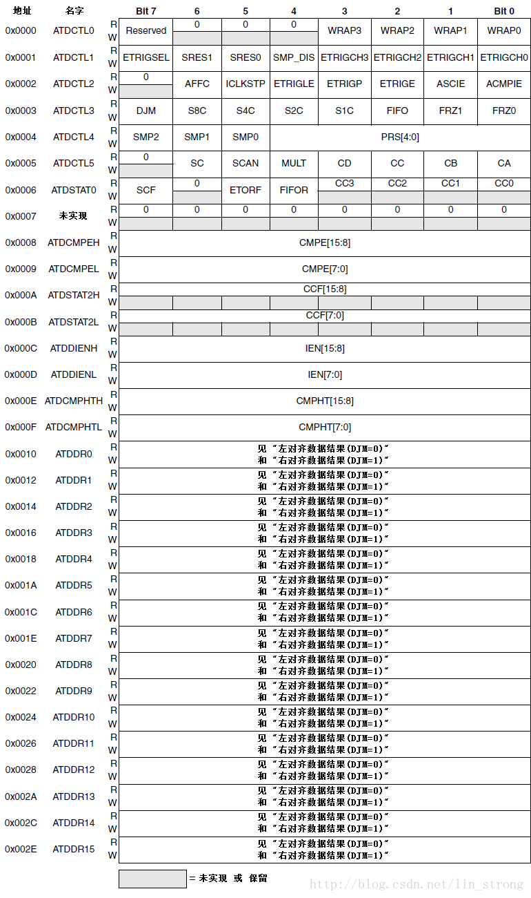

内存映射和寄存器定义
这个部分提供了ADC12B16C中所有可用寄存器的详细描述。
模块内存映射
图 2提供了所有ADC12B16C寄存器的一个总览。
  • 注意
  • 寄存器地址(Register Address)=基地址(Base Address)+地址偏移量(Address Offset)。基地址是定义在MCU等级的,地址偏移量是定义在模块等级的。
ADC12B16C寄存器总结
图 2. ADC12B16C 寄存器总结
寄存器描述
这个部分按照地址顺序描述了所有的ADC12B16C寄存器以及他们的每个位。

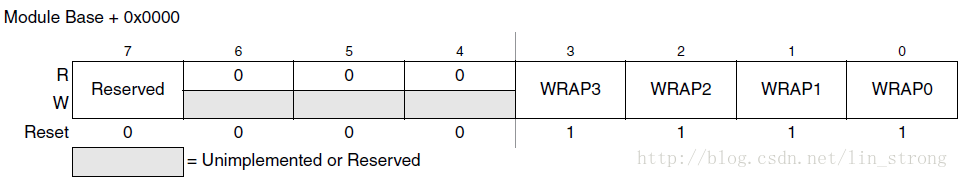

3-0 WRAP[3-0]通道环回选择位 — 当进行多通道转换时,这几位决定是从哪个通道循环回AN0。表3总结了其编码规则。
表 3.多通道环回规则
WRAP3WRAP2WRAP1WRAP0多通道转换(MULT=1)时,此通道在转换成功后会返回AN0的通道
0000保留1
0001AN1
0010AN2
0011AN3
0100AN4
0101AN5
0110AN6
0111AN7
1000AN8
1001AN9
1010AN10
1011AN11
1100AN12
1101AN13
1110AN14
1111AN15
1.如果只有AN0会被转换,使MULT=0

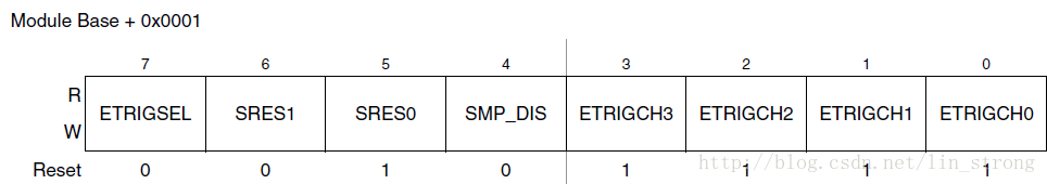

7 ETRIGSEL外部触发源选择 — 这一位选择外部触发源为AD通道或者ETRIG3-0输入之一。见设备规范以了解ETRIG3-0输入的可用性和连通性。如果某个ETRIG3-0输入选项不可用,写1到ETRISEL只会设置位但是没有任何作用,这意味着(由ETRIGCH3-0选择的)AD通道之一被配置为了外部触发的源。编码规则在表6中。
6–5 SRES[1:0]A/D分辨率选择 — 这些位选择了A/D转换结果的分辨率。编码规则见表5。
4 SMP_DIS采样之前放电
0 采样之前不放电。
1 在采样通道之前内部采样电容放电。这会在采样时间上增加2ATD时钟周期。这有助于检测电路的断路,而不会测量上一次采样的通道
3–0 ETRIGCH[3:0]外部触发通道选择 — 这4位选择AD通道或者ETRIG3-0输入之一作为外部触发源。编码规则见表6。

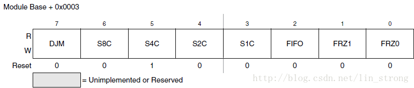

ATD控制寄存器3(ATDCTL3)
写这个寄存器会终止当前的转换序列。
ATD控制寄存器3(ATDCTL3)
图 6.ATD控制寄存器3(ATDCTL3)
读:任何时候
写:任何时候
表 7.ATDCTL3 字段描述
字段描述
7 DJM结果寄存器数据对齐方式 — 结果数据的格式总是无符号的。这一位控制转换结果数据在结果寄存器中的对齐方式。
0 左对齐。
1 右对齐。
表10给出了输入信号值在0到5.12V之间时的ATD结果的示例。
6–3 S8C、S4C、S2C、S1C转换序列长度 — 这些位控制每个序列的转换的数量。表11展示了所有的组合。在重置时,S4C会被设为1(序列长度为4)。这是为了兼容HC12家族。
2 FIFO结果寄存器FIFO模式 — 如果这一位是0(非FIFO模式),A/D转换结果会按照转换序列的顺序映射到结果寄存器中;首个转换结果出现在首个结果寄存器中(ATDDR0),第二个在第二个结果寄存器中(ATDDR1),以此类推。
如果这一位是1(FIFO模式),转换计数器不会在转换序列开始或结束的时候重置;相继的转换结果会被放到连续的结果寄存器中。在一个连续地扫描转换序列中,结果寄存器计数器会在到达结果计数器文件的结尾时循环回去。转换计数器的值(ATDSTAT0中的CC3-0)可以用于确定当前的转换结果是在哪个结果计数器中。
即使FIFO=1,在终止转换或启动一个新的转换时都会清零转换计数器,所以,一个新转换序列的首个结果总会放在首个结果寄存器(ATDDDR0)中。预期使用FIFO模式的是连续转换(SCAN=1)或者被触发的转换(ETRIG=1)。
可以使用转换完成标志来追踪是哪一个结果寄存器存储着有效的数据。标志位快速清除模式在一个要追踪有效数据的应用中不一定有用。
如果这个位是1,结果寄存器的自动比较总是被禁用的,就像ADC12B16C的ACMPIE和所有的CPME[n]都是0。
0:转换结果会根据选择的序列长度被放在对应的结果寄存器中。
1:转换结果会放在连续的结果寄存器中(在结尾会循环回头)。
1–0 FRZ[1:0]背景调试冻结使能 — 当在调试一个应用时,许多情况下在碰到断点(冻结模式)时让ATD暂停是十分有用的。这2位决定了ATD会怎么响应断点,如表12所示。存储节点和比较器参照电容上的泄露可能会降低被冻结的转换的精度,取决于冻结的时间。

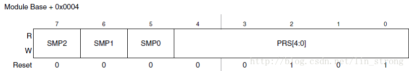

ATD控制寄存器4(ATDCTL4)
写这个寄存器会终止当前的转换序列。
ATD控制寄存器4(ATDCTL4)
图 7.ATD控制寄存器4(ATDCTL4)
读:任何时候
写:任何时候
表 13.ATDCTL4 字段描述
字段描述
7–5 SMP[2:0]采样时间选择 — 这三位用来选择采样时间的长度,单位为ATD转换时钟周期。注意,ATD转换时钟周期本身是预分频值(PRS4-0)的函数。表14列出了可用的采样时间长度。
4–0 PRS[4:0]ATD时钟预分频 — 这5位是二进制预分频值PRS。ATD转换时钟频率按如下公式计算: ATD时钟计算公式
参考设备规范获得允许的fATDCLK频率范围。
表 14.采样时间选择
SMP2SMP1SMP0采样时间(ATD时钟周期数)
0004
0016
0108
01110
10012
10116
11020
11124

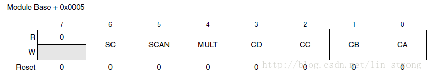

6 SC特殊通道转换位 — 如果这个位被置位,可以使用ATDCTL5的CD、CC、CB和CA来选择特殊通道转换。表16列出了编码规则。
0 特殊通道转换禁用
1 特殊通道转换使能
5 SCAN连续转换序列模式 — 这个位用于选择转换序列是执行一次还是连续地进行。如果使能了外部触发(ETRIGE=1),设置这个位就没有任何作用了,换句话说,外部触发总是单次转换序列。
0 单次转换序列
1 连续的转换序列(扫描模式)
4 MULT多通道采样模式 — 当MULT是0,ATD序列控制器每个采样序列只采样指定的那个模拟输入通道。这模拟通道由通道选择码(ATDCTL5中的控制位CD/CC/CB/CA)指定。当MULT是1,ATD序列控制器会横跨通道进行采样。采样的通道数是由序列长度值(S8C、S4C、S2C、S1C)确定。采样的首个模拟通道由通道选择码(ATDCTL5中的控制位CD/CC/CB/CA)指定;随后采样的通道通过递增通道选择码或者到AN0的环回来确定。
0 只采样一个通道
1 横跨多个通道采样
3–0 CD、CC、CB、CA模拟输入通道选择码 — 这4位选择采样哪个(些)输入通道。表16列出了选择输入通道的编码规则。
对于在单通道转换(MULT=0),这个选择码指定要采样的通道。
对于多通道转换(MULT=1),这个选择码指定要采样的转换序列中的首个通道。随后的通道通过递增通道选择码或者到AN0的环回(在转换了由ATDCTL0中环回通道选择位WRAP3-0指定的通道后)来确定。对于从比WRAP3-0指定的通道号更高的通道号开始的情况,首个环回是从AN15到AN0

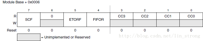

ATD状态寄存器0(ATDSTAT0)
这个寄存器包含序列完成标志位、外部触发和FIFO模式的覆盖标志位以及转换计数器。
ATD状态寄存器0(ATDSTAT0)
图 9.ATD状态寄存器0(ATDSTAT0)
读:任何时候
写:任何时候(对(CC3、CC2、CC1、CC0)没有作用)
表 17.ATDSTAT0 字段描述
字段描述
7 SCF序列完成标志 — 这个标志在一个转换序列完成时被置位。如果转换序列连续进行(SCAN=1),这个标志位会在每次转换序列完成时被置位。这个标志位会在以下情况之一时被清零:
A)向SCF写”1”
B)写ATDCTL5(这样就开始了个新的转换序列)
C)如果AFFC=1并且读一个结果寄存器
0 转换序列没有完成
1 转换序列已完成
5 ETORF外部触发覆盖标志 — 当在边沿触发模式(ETRIGLE=0)时,如果在转换序列进行中探测到了额外的激活边沿,就会设置覆盖标志。当以下情况之一发生时这一位被清零:
A)向ETORF写”1”
B)写ATDCTL0、1、2、3、4,ATDCMPE或ATDCMPHT(转换序列被终止)
C)写ATDCTL5(开始一个新的转换序列)
0 没有发生外部触发覆盖
1 发生了外部触发覆盖
4 FIFOR结果寄存器覆盖标志 — 这一位指示了某个结果寄存器在它对应的转换完成标志位(CCF)被清零之前又被写入了。这个标志位在使用FIFO模式时最有用,因为这标志位暗示结果寄存器与输入通道已经不同步了。然而,对于非FIFO模式它也是有用的,它表明一个结果寄存器在它被读取之前就被覆盖了(比如,旧的数据丢失了)。当以下情况之一发生时这一位被清零:
A)向FIFOR写”1”
0 没有发生覆盖
1 发生了覆盖(结果寄存器在对应的CCFx标志位还是1的时候被写入了)
3–0 CD、CC、CB、CA转换计数器 — 这4个只读位是转换计数器的二进制值。这转换计数器指向存放当前转换结果的结果寄存器。比如CC3=0、CC2=1、CC1=1、CC0=0说明当前转换的结果将被放到ATD结果寄存器6中。如果是非FIFO模式(FIFO=0),转换计数器会在转换序列开始和结束时被初始化为0.如果是FIFO模式(FIFO=1),计数器就不会被初始化。转换计数器会在到达最大值时循环回去。
终止一个转换或者开始一个新的转换都会清零转换计数器,即使FIFO=1。

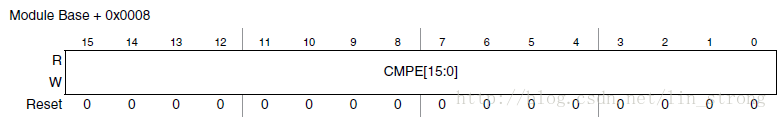

ATD比较使能寄存器(ATDCMPE)
写这个寄存器会终止当前的转换序列。
ATD比较使能寄存器(ATDCMPE)
图 10.ATD比较使能寄存器(ATDCMPE)
读:任何时候
写:任何时候
表 18.ATDCMPE 字段描述
字段描述
15–0 CMPE[15:0]一个序列的转换号n(n=0~15)的比较使能 — 这些位独立地使能一个转换序列的转换结果的自动比较。每个比较的意义是由ATDCMPHT寄存器中的CMPHT[n]位决定的。
对于每个CMPE[n]=1的转换号,做如下事情:
1)向ATDDRn结果寄存器写入要比较的值
2)向ATDCPMHT寄存器的CMPHT[n]位写入比较操作符
ATDSTAT2寄存器中的CCF[n]将独立地标识任何一次成功的比较。
0 不使用自动比较
1 使能了一个序列的第n个转换的自动比较

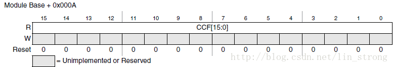

15–0 CCF[15:0]转换完成标志n(n=0~15) — 在一个序列的每次转换的结尾,都会设置一个转换完成标志。这个标志位与在序列中的转换位置(以及寄存器号)相关。因此,在非FIFO模式中,当序列中的第9个转换完成时,会置位CCF[8],并且可以到结果寄存器ATDDR8中获得结果;CCF[9]则会在序列中第10个转换完成时被置位,然后到结果寄存器ATDDR9中获得结果;以此类推。
如果转换结果的自动比较被使能(ATDCMPE中的CMPE[n]=1),转换完成标志位只有在与ATDDRn的比较为真时才会被置位,这时如果ACMPIE=1,则会触发比较中断。在这种情况下,由于ATDDRn结果寄存器存储着比较值,转换结果不会被存储在那里,而是直接丢失了。
当下面之一发生时,CCF[n]标志位会被清零:
A)写ATDCTL5(开始一个新的转换序列)
B)当AFFC=0,向CCF[n]写”1”
C)当AFFC=1且CMPE[n]=0时,读结果寄存器ATDDRn
D)当AFFC=1且CMPE[n]=1时,写结果寄存器ATDDRn
要是同时置位和清零CCF[n]:方法A)导致的清零会覆盖置位。方法B)或C)或D)导致的清零会被置位给覆盖
0 第n个转换还没有完成或者没有成功地比较
1 如果(CMPE[n]=0):第n个转换完成了。结果已经在ATDDRn中。如果(CMPE[n]=1):第n个转换完成后使用在CMPGT[n]中的比较符与ATDDRn中的被比较值进行比较的结果为真。(ATDDRn中不是转换结果)

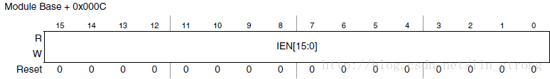

ATD输入使能寄存器(ATDDIEN)
ATD输入使能寄存器(ATDDIEN)
图 12.ATD输入使能寄存器(ATDDIEN)
读:任何时候
写:任何时候
表 20.ATDDIEN 字段描述
字段描述
15–0 IEN[15:0]通道x(x=0~15)上的ATD数字输入使能 — 这些位控制从模拟输入引脚(ANx)到数字寄存器的数字输入缓存。
0 禁用对ANx引脚的数字输入缓存
1 使能在ANx引脚上的数字输入缓存。
注意: 设置这1位会连续地使能对应的数字输入缓存。如果这一位被置位,同时还使用它作为模拟端口,会有潜在的增加的能耗,因为数字输入缓存可能在线性区。

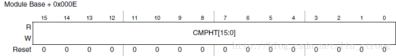

15–0 CMPHT[15:0]转换号n(n=0~15)的大于比较操作使能 — 这个位选择对转换结果的比较操作。
0 如果第n个转换的结果 小于或等于 ATDDRn中的比较值,就会置位ATDSTAT2中的标志位
1 如果第n个转换的结果 大于 ATDDRn中的比较值,就会置位ATDSTAT2中的标志位。
