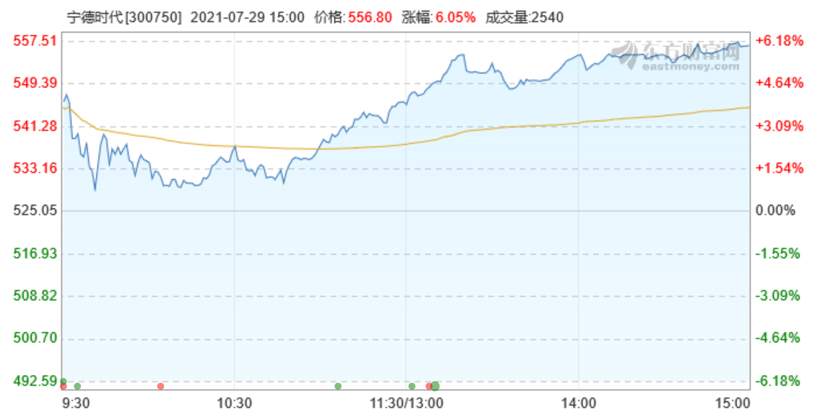

值得肯定的是,在钠离子电池消息的持续刺激下,宁德时代7月29日股价再度大涨6.05%,报收556.80元/股,最新市值12968亿元。且自7月28日宁德时代公布召开钠离子电池发布会时间后,钠离子电池概念指数7月28日-29日两日上涨8.88%。华阳股份、鹏辉能源、欣旺达、圣阳股份等8股两日涨幅超10%,带动新能源板块整体拉升。
中信证券研报认为,宁德时代率先发布的第一代钠离子电池,能量密度等性能、AB结构创新等超出市场预期,考虑到业务高成长性,给予宁德时代2023年65倍PE估值,对应市值17550亿元,目标价754元/股。
