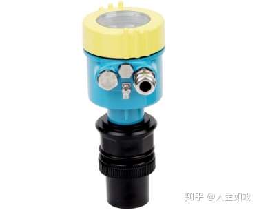

二、计为Uson系列超声波液位计在水位监测中的应用
  计为Uson系列超声波液位计就是采用超声波脉冲回波法实现液位测量的,具体就是超声波液位计的换能器(探头)发出高频超声波脉冲,当遇到被测液位表面时,该声波被反射回来,部分反射回波被换能器(探头)接收并转换成电信号,用户可以基于反射信号几乎实时地知道水位情况。
  在选用水位测量的仪表时,这里推荐计为Uson系列超声波液位计,其采用微处理器程序控制技术以及智能信号处理技术,测量高效、精准。EMC设计符合IEC61000-4(GB/T17626.2)标准,整机防护等级高达IP66/IP67,能有效防止灰尘吸入,可短暂浸泡于水中,同时较高的防爆等级(Ex d IIC T6 Gb)、PVDF材质的探头,使之非常适宜在腐蚀性液体和恶劣工况、强干扰的苛刻嘈杂的室外环境中应用。
  此外,计为Uson系列超声波液位计有多种量程可供选择,最长可测15米,非常适合远距离检测和水槽液位检测。
  地方相关部门可以根据超声波液位计反馈的数据快速部署洪水监测系统,具有很高的经济效益。仪表可以安装在桥、河、流和任何需要安装远程监控系统的地方。预警系统将提醒您,水位正在上升,以便保护人民和社区免受洪水侵袭。
