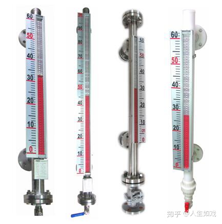

高温高压磁翻板液位计作为磁翻板液位计众多类型种的一种,其工作原理和应用是怎样的呢?为有助用户更好地了解,本文对这两个问题分别介绍如下。
一、高温高压磁翻板液位计的原理
与一般磁翻板液位计一样,高温高压磁翻板液位计也是基于连通器和磁性耦合原理实现液位的实时测量和显示的。即当容器中被测液位升降时,浮筒内的磁性浮子也随之升降,浮子内的永久磁钢通过磁性耦合驱动浮筒外部的磁性翻片翻转180°。翻片两面分别涂有不同颜色(通常为红色和白色),以指示液位的位置。一般地,当容器内液位上升时,翻片由白色转变为红色,当容器内液位下降时,翻片由红色转变为白色,指示器的红白交界处为容器内液位的实际高度。
二、高温高压磁翻板液位计的应用
高温高压磁翻板液位计采用独特的散热方式进行散热,使仪表的工作温度得到有效控制,有效避免了磁性元件因温度过高退磁现象的发生。高温高压磁翻板液位计拓宽了磁翻板液位计的使用范围,主要应用于测量高温高压场合下的液位情况,更广泛可靠地满足电力、供热、供气等行业的液位测量要求。
在实际应用中,一般需要根据液体的不同化学属性,选择不同材质的浮筒与之相适应;根据液体的不同密度,选择不同体积和重量的浮子与之相匹配,以达到较佳的测量精度。
