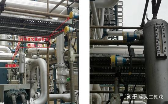

  前段时间,漳州某大型石化厂在白油罐高低油位开关传感器的采购过程中,经过多方比较,最终选用了计为Ring-11隔爆型音叉液位开关,首批采购了204台,该厂将计为Ring-11隔爆型音叉液位开关替代进口产品用于泵的机械密封白油罐高低位的测量。
  在石化行业,提炼分离原油需要用到大量的分离泵、密封罐,而分离泵和密封罐的机械密封多采用白油或者甲醇做为密封隔离液,其中尤以白油使用最为普遍。
  在实际应用中,泵的机械密封的冲洗方案多采用串联双端面机械密封。设备中的缓冲罐,是为大气侧的密封提供缓冲液的(一般为常温白油或甲醇),而缓冲罐上方的阀(一般是常开的),主要起到保证缓冲液的压力低于介质压力的作用。缓冲罐上有视镜,一般厂家都会在视镜旁边画一条线,这条线就是机械密封在正常工作状态下所需要的正常液位线。若液位高于该正常液位线,说明介质侧的机械密封泄露,从而导致介质进入到缓冲罐内,使缓冲罐内的压力升高,进而引发压力开关报警。若液位低于该正常液位线,说明大气侧的机械密封泄露,导致缓冲罐内的缓冲液泄露到大气,这时缓冲罐上所配置的液位开关就会因液位下降而报警。但如果白油罐油位的高低位控制不当,很容易出现密封不良、石化产品泄漏和安全事故发生的风险。正因为此,石化行业对于白油罐油位的高低位测量与控制一向都非常重视。由于石化生产对生产设备及其配套产品的可靠性和防爆要求极高,所以这类设备的油位测量一直采用美国、德国等国家的产品,以保证设备在石化行业的安全可靠运行。
  正因为油位测量与控制非常重要,漳州某大型石化厂在白油罐高低油位开关传感器的采购过程中,对国内外多家产品进行了对比。但对比后他们发现计为音叉液位开关的质量和各项性能指标与进口品牌相比毫不逊色。具体表现在其紧凑型设计的叉体长仅40mm,特别适合管道测量;最小允许介质密度为0.5g/cm³,具有较强的抗干扰能力,免受于泡沫、气泡、粘稠、振动以及液体特性的影响;通过本安和隔爆双重防爆认证(本安Ex ia IIC T6,隔爆Ex d IIC T6),安全可靠,有效地解决了防爆场合高压低密度的液体测量难题,非常适合在中石油、中石化领域的液位控制中应用。
  经试用,计为音叉液位开关表现非常稳定。最终,计为音叉液位开关以其“物美价廉、高可靠性和高性价比”,赢得了厂家的青睐并成功中标。
  计为音叉液位开关在该石化厂先期试用和后期使用过程中,表现都非常出色,可靠而准确的测量与控制,也赢得了厂家的充分认可和信赖。
