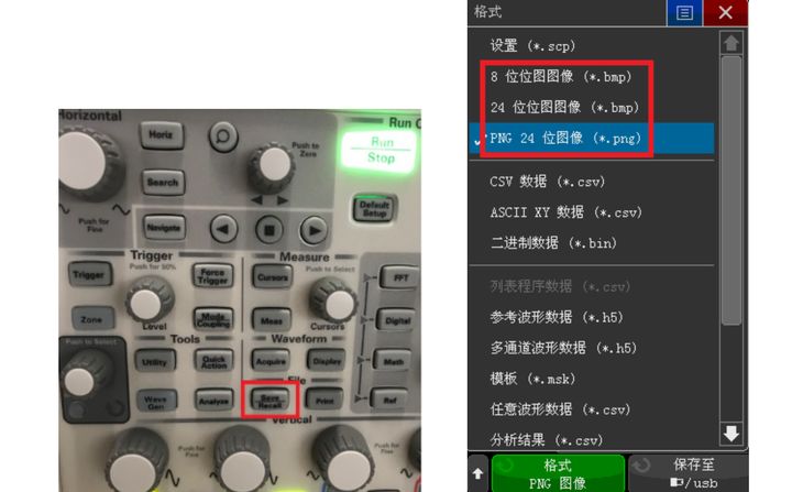

  1. 直接存储当前屏幕图像到U盘(通过面板按钮或指令)
  2. 通过操作面板按钮实现
  3. 将U盘插到示波器的Host端口,示波器会弹出一个安装提示。
4 按下面板上的 Save/Recall 按钮,打开保存菜单,选择格式(可选 8 位位图、24 位位图和PNG 24 位位图),选择保存路径和设置文件名后,点击【按下保存】软建,即可保存当前屏幕图像。

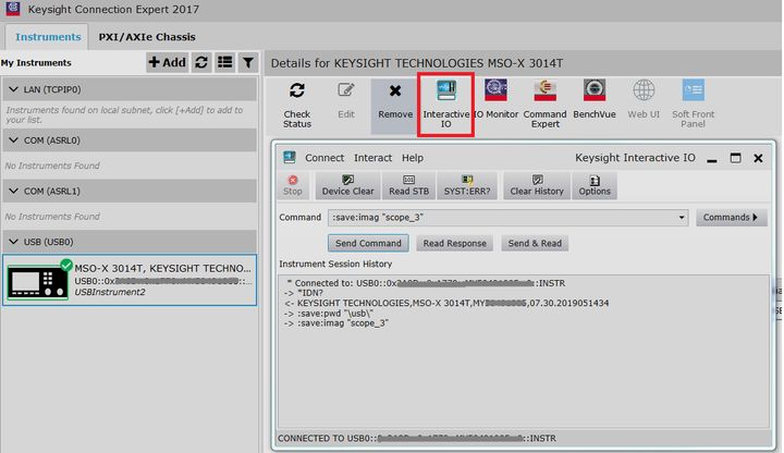

通过指令实现
如下图所示,将示波器连接到电脑后,打开Keysight Connection Expert。选中该仪器,点击【Interactive IO】图标打开指令窗口。通过发送如下指令即可保存当前屏幕到U盘:
:save:pwd “usb” ----------------设置保存路径
:save:imag “scope_3”----------------设置文件名,执行保存动作
执行保存指令时,可以在示波器上看到如下提示:
注:更多关于保存的参数的设置指令,请参考不同型号示波器的编程手册。在编辑指令时,必须用英文输入法,包括标点符号。

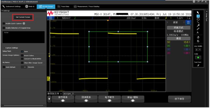

通过BenchVue软件截屏
连接上示波器后,启动BenchVue软件,直接双击示波器图标打开App,点击菜单栏中的Screen Image。
进入该界面后,点击Get Current Screen,当前屏幕截图就会出现在软件中,您可以对当前图像进行编辑,也可以设置背景色等等。

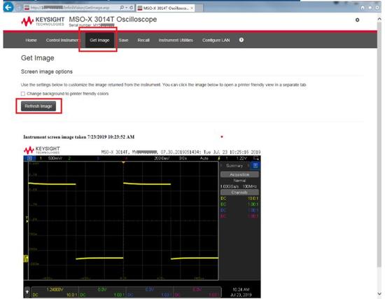

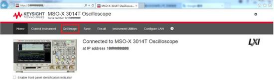

通过网页控制界面截屏
如果您是通过网线将示波器连接到电脑,那么还可以通过示波器的IP地址在浏览器中直接访问或通过BenchVue软件中的Web UI访问该示波器。
通过点击Get Image即可进入截屏界面。点击Refresh Image按钮实时刷新当前的示波器屏幕截图。获得截图后,点击菜单栏中的Save选项即可保存为需要的格式。
BenchVue软件中的Web UI界面与浏览器中类似,就不详述了。
