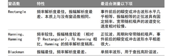

有四个 FFT 窗函数。每个窗函数都会在频率解析度和幅度精度之间进行折 衷。您要测量的内容以及源波形特征有助于确定要使用的窗函数。使用表 6 中的指导选择最佳窗函数。
表 6 FFT 窗函数特征
注意:要显示包含较大动态范围的 FFT 波形,可使用 dBVrms 刻度。dBVrms 刻度使用 对数刻度显示分量振幅。

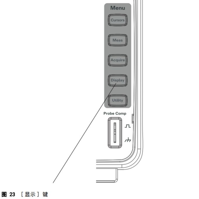

如何更改示波器显示设置
将波形显示为矢量或点
1 按下显示 [Display]。
2 在 “ 显示 ” 菜单中,按下显示类型在下列各项之间切换波形显示:
矢量 - 示波器可使用数字插值来连接采样点。 数字插值使用 sin(x)/x 数字滤波来维护线性结构。数字插值 适用于实时采样,在水平刻度设置为 20 ns 或更快时最有效。
点 - 将显示采样点。
清除显示
1 按下显示 [Display]。
2 在 “ 显示 ” 菜单中,按下清除显示。
设置波形保持
1 按下显示 [Display]。
2 在 “ 显示 ” 菜单中,按下波形保持以在下列各项之间切换波形显示:
无限 - 采样点将保持显示状态,直到显示被清除,或保持设置为 “ 关闭 ”。
关闭
调整波形强度
1 按下显示 [Display]。
更改网格
1 按下显示 [Display]。
反转屏幕颜色
1 按下显示 [Display] > 首选项。
2 在 “ 显示 ” 菜单中,按下屏幕以在 “ 普通 ” 和 “ 反转 ” 颜色之间切换。
在打印或保存屏幕时,反转屏幕颜色有时很有用。
更改菜单显示时间
菜单显示时间是指在按下前面板键或软键后,菜单保留在屏幕上的时间。
1 按下显示 [Display]。
