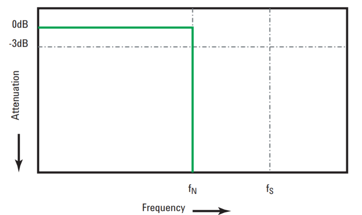

示波器带宽和采样率
示波器带宽通常是指按 3 dB (-30% 幅度误差)衰减输入信号正弦波的最低频率。 对于示波器带宽,采样原理规定所需的采样率为 fS = 2fBW。但该原理假设频率分量都在 fMAX (在此情况下是 fBW)以下,并且需要具有理想的砖墙频率响应的系统。
图 25 理论上的砖墙频率响应
然而,数字信号的频率分量在基本频率 (方波由基本频率的正弦波和数量不限的 奇次谐波组成)之上,通常,对于 1 Ghz 及以下带宽,示波器具有高斯频率响应。
图 26 采样率和示波器带宽
因此,实际上,示波器的采样率应为其带宽的四倍或以上:fS = 4fBW。这样就会 减少混叠,并且混叠的频率分量会出现更大的衰减量。

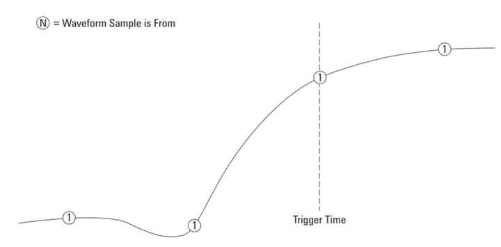

选择实时采样模式
在实时采样模式下,按统一的间隔对单个波形采样。请参见图 27。
图 27 实时采样模式
在捕获 (不重复)单冲波形或脉冲波形时使用实时采样模式。
