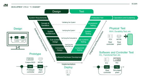

下图是行业通用的汽车V字型开发流程,郭堉分析道,越靠近右边即产品阶段的测试,测试成本越高。以前的测试策略是把更多精力投入到右边的测试环节,但是随着自动驾驶等级向更高级别迈进,随之出现的软件定义汽车、多传感器融合等技术提高了系统的复杂度,均促进研发者改变测试策略,更需要的是测试重心向左移,在设计研发的初始阶段比如软件阶段就需要进行大量的测试。
2.jpg?imageView2/2/w/550
汽车V字型开发流程
左边是设计阶段,右边是测试阶段

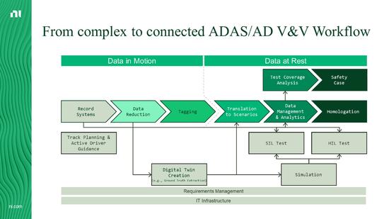

自动驾驶测试大致可以分为三大部分:道路信息、传感器数据采集;数字孪生与仿真测试;硬件在环HIL。
3.jpg?imageView2/2/w/550
ADAS测试流程

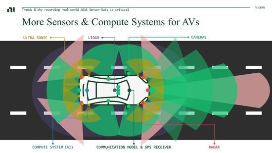

ADAS测试工程师需要在路测期间记录原始传感器数据,以验证传感器功能并训练在ECU上运行的自动驾驶汽车算法。为了保证行车安全,汽车上集成了越来越多的传感器,导致汽车上的数据传输速率和数据记录量呈指数级增长,记录这些巨量数据需要进行精确的同步,这样再回放的时候才能让ECU得到跟真实世界完全相同的数据情况,从而便于验证决策的准确性。
4.jpg?imageView2/2/w/550
汽车中集成的传感器
不同颜色的原点代表不同的传感器,扇形代表对应传感器的视角

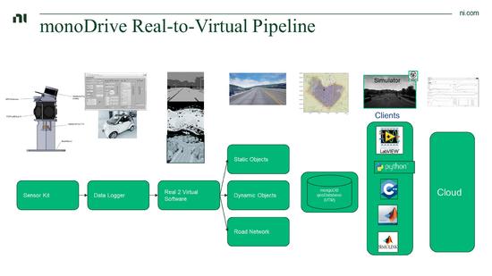

数字孪生技术是建立虚拟场景库的利器,数字孪生指的是把真实的场景一比一的放在虚拟环境中,生成一个孪生系统。NI 近期收购了自动驾驶汽车开发的超高保真仿真软件的领导者monoDrive,利用monoDrive工具进行数字孪生,重构一个高保真度的场景。
monoDrive可以把真实驾驶环境中的树叶、栏杆、地面上的标志图形完整地复现出来,甚至包括天气和路面积水情况,还原度非常高。
郭堉指出:“对于车辆在实际道路上录制的所有场景数据,我们可以通过monoDrive的Real-to-Virtual技术进行数据重构和孪生。我们需要这样一个套件,快速地创建驾驶场景,这样才可以快速地迭代ADAS的算法。”
6.jpg?imageView2/2/w/550
利用monoDrive工具进行数据重构与孪生
