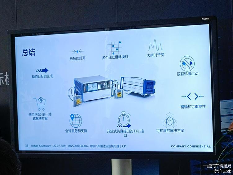

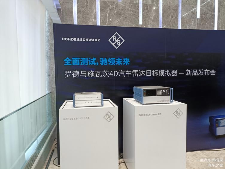

在发布会上,罗德与施瓦茨(中国)科技有限公司产品与系统部高级总监金海良就全新产品及特点作了介绍:“罗德与施瓦茨的新型4D汽车雷达目标模拟器将大幅提高无人驾驶测试的效率。该系统能够模拟各种驾驶场景,可通过空口的方式测试高级驾驶辅助系统(ADAS)中的雷达和自动驾驶汽车(AD)中的雷达。该RTS测试系统包括主机R&S AREG800A 汽车雷达模拟器和前端R&S QAT100射频天线阵列。”
R&S QAT100射频天线阵列前端(左)和R&S AREG800A主机(右)

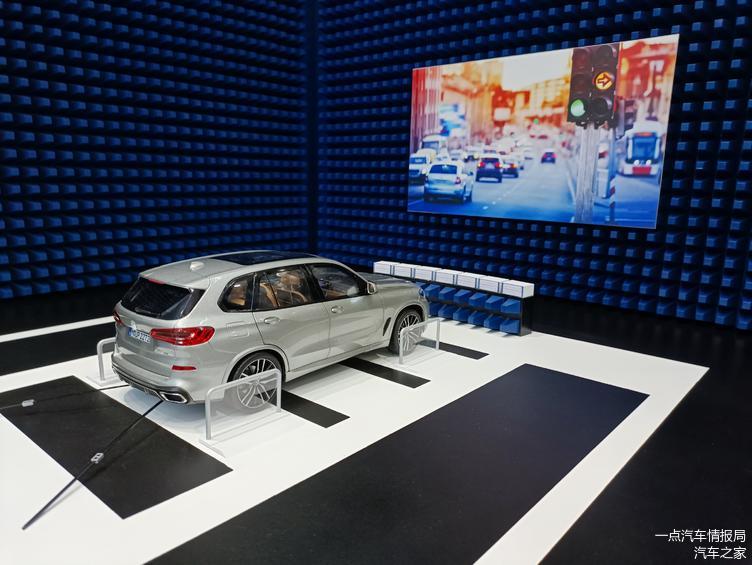

这套系统由两个部分组成。其中,R&S QAT100射频天线阵列前端拥有96个发射天线,可以在无机械运动的情况下进行极短的距离模拟、方位角和仰角模拟,并能保证精确的可重复性;内置实时界面的R&S AREG800A主机可以与多个前端和主机协同工作,实现模拟多个独立目标和动态目标。组合任意数量的R&S QAT100射频天线阵列前端和R&S AREG800A主机便可配置整个系统的测试。
