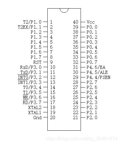

1. IO介绍
51单片机总的管脚有40个,但是其中能够作为IO使用的只有32个,每8个分为一组,共4组。单片机要想实现预定功能必然要使用到各种IO口,来完成各项功能,包括点亮LED,连接按键、键盘,各种I2C、SPI设备等。51单片机,4组IO的结构略有不同,使用时应当注意。
p1
P0属于双向IO,内部没有上拉电阻,作为输出时,最好外加上拉电阻。
P1、P2、P3属于准双向IO。“准”体现在输入时,必须先输出“1”,才能正确读到IO的输入情况。

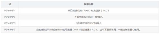

P3口的各个IO均有复用功能:
image.png?imageView2/2/w/550

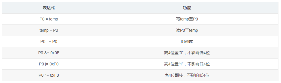

2.1 字节寻址
字节寻址可以一次把8个IO全部访问了,使用时把Px(x=0、1、2或3)当作无符号字符变量(unsigned char)即可。

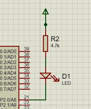

3.1 LED
单片机能够提供的电流有限,一般采用这种方式驱动LED:
LED
当P2^0=1是,LED两端电压差位0V,LED不发光。 当P2^0=1是,LED两端存在电压差,LED发光,串联电阻的作用在于限流,阻值根据电源电压和LED工作电流决定

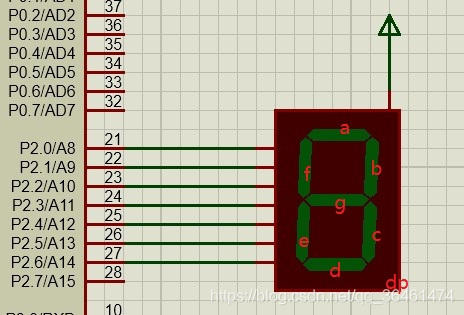

3.2 数码管。
数码管本质是发光二极管按照一定位置排列的显示数字的器件,可分为共阴极和共阳极两类。按照数量可分为一位,两位,四位甚至八位。
一位七段共阳极数码管:
seg_single
有的数码管有八段,右下角会增加一个小数点。
当驱动两位8段数码管时,按上面的方式会占用16个IO,这种方式成为静态显示。静态显示可以控制每一个数码管,但是会极大的占用IO资源,当数码管数量较多时,这种方式明显不适合。

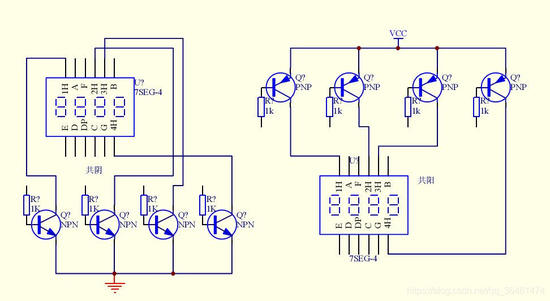

与静态相对应的是动态显示。每一个数码管显示一段时间,然后在切换到下一个。根据人眼的视觉暂留效应,只要刷新的频率超过24Hz,在人眼中就是连续的。把每一位数码管的a,b,c,d,e,f,g,dp接在同一组IO上,再用另一组IO来控制具体显示哪一个数码管(公共端)。
下面四位共阴极数码管示例,公共端用三极管做开关:
seg

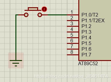

3.3 按键
可以用这种最简单的方式连接在IO上,为了保证能正确读到输入,先输出“1”。如下图,当按键按下,P1^0=0, 当按键松开,P1^0=1。
key

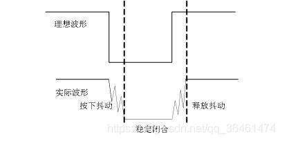

但实际上,由于开关接触瞬间,电压会产生不稳定的跳变,称为抖动,如下图:
button
抖动的时间小于10ms,因此当我们检测到电平变化是,延时10ms即可。

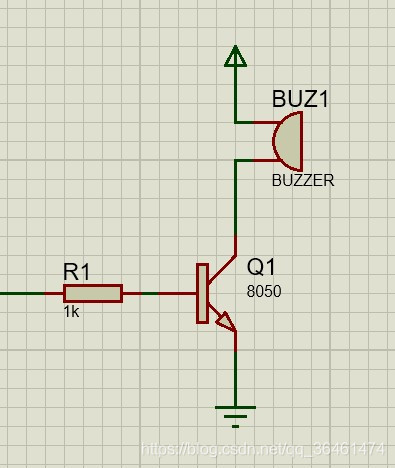

3.5 蜂鸣器
蜂鸣器分为有源蜂鸣器和无源蜂鸣器两种。
有源蜂鸣器用低电平就可以触发,发出的声音频率不会发生变化。
无源蜂鸣器需要用脉冲触发,脉冲的频率决定了声音的频率。
无源蜂鸣器的驱动电路如下:
buzz
