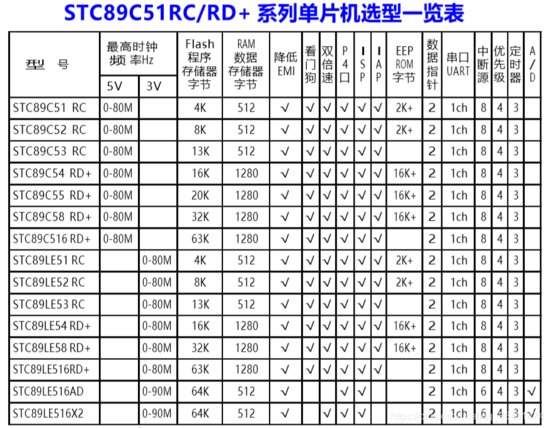

这个就不需要太多解释了,没有电源是不可能正常工作的。关键问题在于单片机需要什么样的电源,又应该接在什么那个管脚(引脚)上?见下图:
通常我们给一个芯片的管管脚标序号时,使半圆形缺口朝上,逆时针从1开始,依次编号(不仅仅是单片机,很多的芯片都是这样给管脚标序号的)。对于STC89C51RC系列的5V的单片机,供电范围在5.5V-3.3V;3V的单片机,供电范围在3.8V-2.0V(这些信息都可以在官网的数据手册中查到)。针对于常用的5V单片机,电脑的USB口刚好就是5V的,通过下载电路就能供电了,而3V的单片机,下载器也有对应的电源接口。

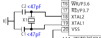

在电路中通常是这样设计的(官方手册中的)
两个小竖线便是电容(陶瓷的),中间那个表示晶体。关于这些参数选择都已查找相应的手册。
