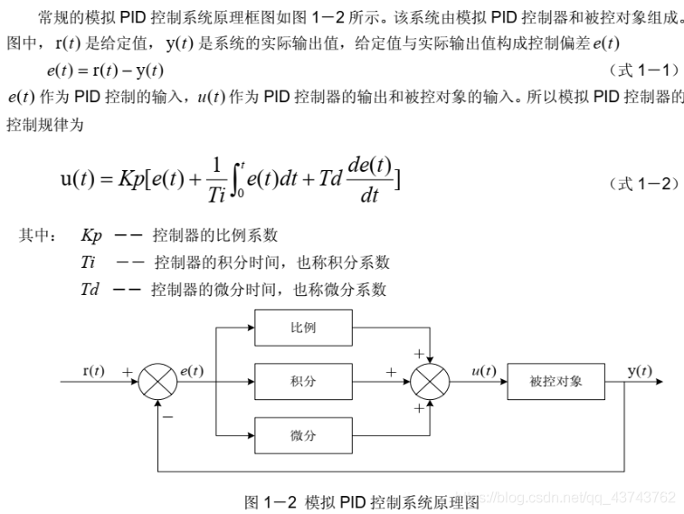

PID控制系统(模拟)的框图如下:

积分的表达式如下:
在这里插入图片描述
从其表达式中可以看出,只要存在偏差,积分结果就会不断增加,也就是控制作用会不断增加;当偏差为0时,积分结果是一个常数,此时控制作用才可能是一个稳定的值。

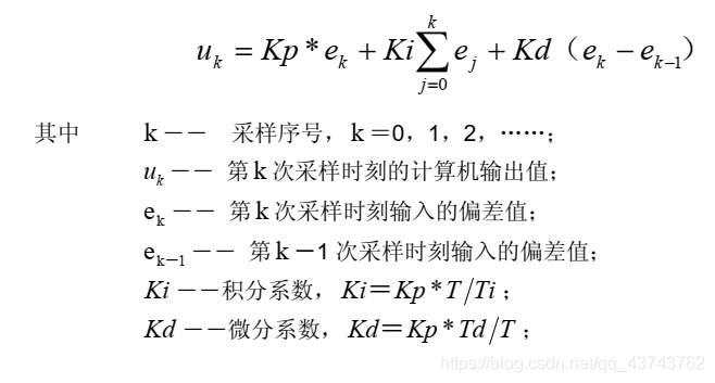

3.PID的数字化处理
由于计算机控制是一种采样控制,只能根据采样时刻的偏差值计算控制量,所以我们是通过软件实现控制算法的,要对PID进行离散化处理(也就是数字化处理),就是根据离散采样点的偏差值进行控制,在离散化处理后,相比于模拟控制由如下改变:
由差分代替微分
由累加代替积分
数字化处理后的PID系统如下:
在这里插入图片描述
采样的周期越小,就越接近模拟控制,控制的效果也就越好。

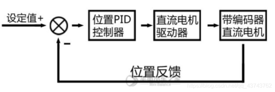

二.位置闭环控制
位置闭环控制,也叫位置式PID控制,就是传统的PID控制,控制的偏差逐渐接近0,从而使控制量趋于目标值。
对电机使用位置闭环控制的时候,就是控制电机的转动位置,通过编码器的脉冲累加测量电机的位置信息,与目标位置进行比较,得到偏差值,通过比例、积分、微分的PID算法进行控制,使偏差趋于0。

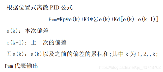

电机控制中,输出量就是电机控制模块输出的占空比,作用于电机转速,此时离散PID的公式如下:
在这里插入图片描述
其控制框图如下:
在这里插入图片描述

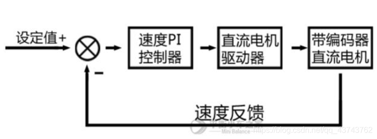

三.速度闭环控制
速度闭环控制也可叫增量式PID控制,与位置式PID控制不同,位置式PID输出的是控制量新的状态,而增量式PID输出的是控制量的增值,增量式PID的离散公式如下:
在这里插入图片描述

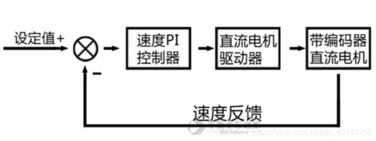

位置闭环控制是使电机准确转到某一位置,速度闭环控制是使电机以某一速度转动,在速度闭环控制里,我们只需要使用PI控制即可,所以简化后的公式如下:
在这里插入图片描述
注意:公式直接将控制量的增量加在上一次控制量的状态上了!!!
控制框图如下:
在这里插入图片描述
