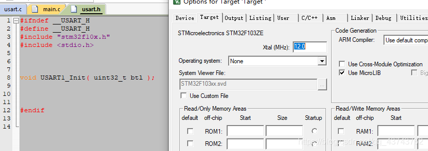

//串口重定向,直接利用printf函数输出调试信息
int fputc( int ch, FILE *f )
USART_SendData( USART1, ( uint8_t )ch );
while( USART_GetFlagStatus( USART1, USART_FLAG_TXE )!=SET );
return ch;
记得包含头文件,勾选Use MicroLIB,以使用printf等函数
在这里插入图片描述
