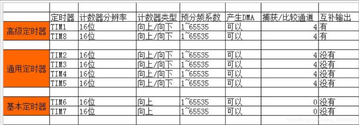

三.TIM定时器简介
STM32F1系列中,有8个定时器,分别为基本定时器(2个)、通用定时器(2个)、高级定时器(2个),如图:
在这里插入图片描述
这些定时器的相同点:
1.计数器的分辨率都是16位;
2.预分频系数都是16位(2的16次方),1-65535;
3.都可以产生DMA请求;
各自的特点:
1.基本定时器只可以向上计数,而通用定时器和高级定时器既可以向上计数也可以向下计数;
2.基本定时器没有输入捕获、输出比较功能;
3.高级定时器支持互补输出;
一般输出PWM信号只用通用定时器即可。

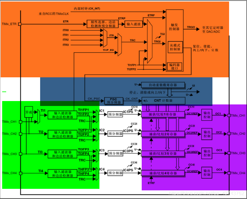

2.TIMx框图
TIMx的框图如下:
在这里插入图片描述
按照我个人的理解和实践中积累的经验,可以将框图从逻辑上分为四部分:
橙色:时基部分,负责选择时钟源
蓝色:计数部分,负责根据预分频后的时钟进行计数、自动装载工作
绿色:输入捕获部分
紫色:输出比较部分
在这里插入图片描述3.计数单元
