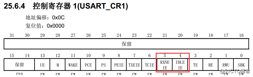

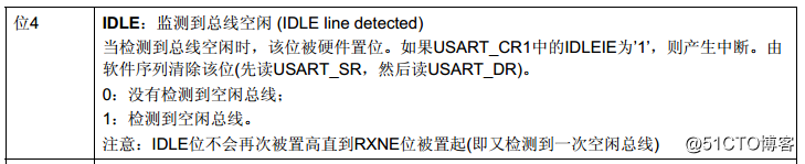

IDLE中断由USART_CR1 寄存器进行配置:
对于STM32F103ZET6来说,配置USART_CR1寄存器bit5为1则打开RXNE中断,配置USART_CR1寄存器bit4为1则打开IDLE中断。
这是状态寄存器,当串口接收到数据时,bit5就会自动变成1,当接收完一帧数据后,bit4就会变成1.
需要注意的是,在中断函数里面,需要把对应的位清0,否则会影响下一次数据的接收。

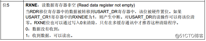

对于RXNE中断,对USART_DR的读操作可以将该位清零。

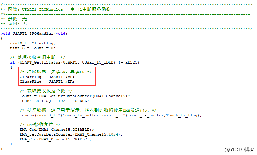

对于IDLE中断,由软件序列清除该位(先读USART_SR,然后读USART_DR)。

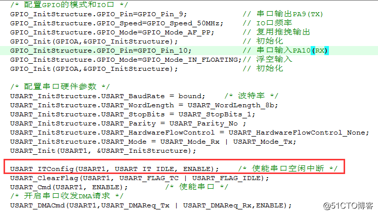

1、USART初始化
2、中断服务函数

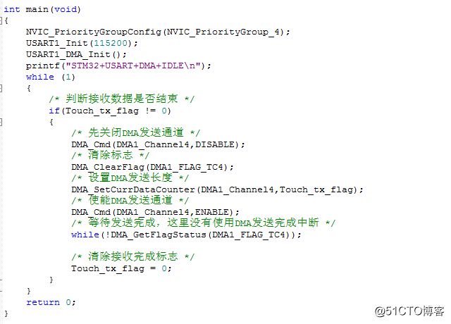

3、主函数
mld2i4.png?imageView2/2/w/550

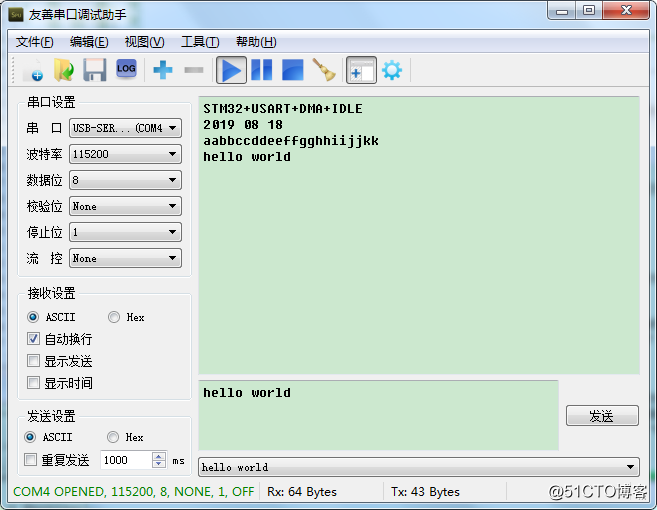

4、运行结果
mldWW9.png?imageView2/2/w/550
